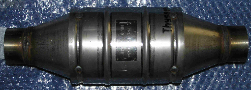

Ganz simpel.
Einen 2oo Zeller von Thyssen (Edel-) Stahl und vom alten Kat die Anschlüsse übernehmen. Das wird entsprechend abgelängt und auf einer kleinen Richtbank sauber wieder eingeschweißt. Die Kats sind kleiner und heizen den Motorraum nicht so stark auf. Da sie doppelwandig sind, fällt das rostende Abschirmblech weg. Ich gewinne jede Wette das er hinterher schneller anspricht und gleich gute oder bessere Abgaswerte bringt als der alte. Trotzdem steigt die Leistung, alleine schon weil der Diffusor vor dem Monolythen wegfällt. Preislich liege ich mit UNI-Kat gleichauf.
Auf dem Bild der Sport Kat vor dem Einschweißen.
Hallo TomDial,
habe gerade meine Kat's kaputt (Rennstrecken!), und muss baldmöglichst erneueren - Abgastest im Juli!
Das Zitat von dir (oben) ist schon ne Weile her: 07.10.2005.
Du hast damals einen konkreten Voschlag hingelegt, sogar mit Bild! :-))!
> Kannst du mir nähere Angaben machen, WO ich solche Kat's beziehen/kaufen kann?
Wäre nett von Dir, danke!
