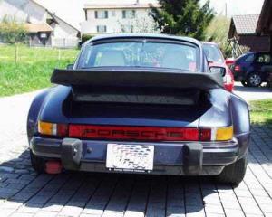

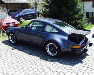

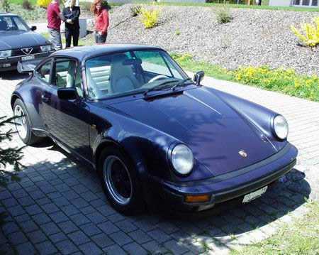

Wer kann mir eindeutig sagen, woran ein originaler Turbolook 911 Bj 1986 zu erkennen ist.
Es handelt sich um ein schweizer Modell, Typenscheinnummer 0637 61
Bin für Antworten sehr dankbar.

Anhand der Fahrgestellnummer dürfte das jeder Porschehändler rausfinden ob es WTL ist, oder TL. Ansonsten bleibts dabei, schau auf Fahrwerk, Bremse oder Felgen. Das mit den Distanzscheiben ist bei nicht WTL auch gegeben.

Das Auto hat 145.000 km und ist angeblich Baujahr 1986 in preusischblau.
Wenn dem so ist, dann ist es meiner Meinung nach kein WTL sondern ein TL. Außerdem ist die Fahrgestellnummer ... ZGS.... was dem Modelljahr 1968 entspricht, die Erstzulassung ist aber 1985 und zwar im Oktober. Eintragung im Fahrzeugpass paßt auch nicht so ganz.
Hinten 8J x 16 HS ET 10,6 ist nicht richtig, es müßten sein 9J x 16 H2 ET 15 mit 245 er Reifen und nicht 255 er Reifen.
Im Prinzip ist der Pries aber trotzdem (wenn der Zustand und die Angaben so richtog sind) eigentlich O.K. dafür
