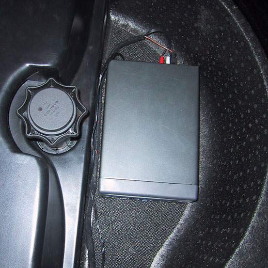

als kleines extra ließ ich mir einen Mp3 und DVD player von Audi einbauen. das ding sitzt unten beim reifen notsystem. nachteil es gibt kein menü wo man den klang optimiern kann.
@ben460: wie hast du den dvd player angeschlossen? und wie bedienst du das ding wenn es im kofferraum sitzt?
ben460
Das würde mich auch interresieren, :-o standort48
Wie es angeschlossen ist kann ich auch icht genau sagen.

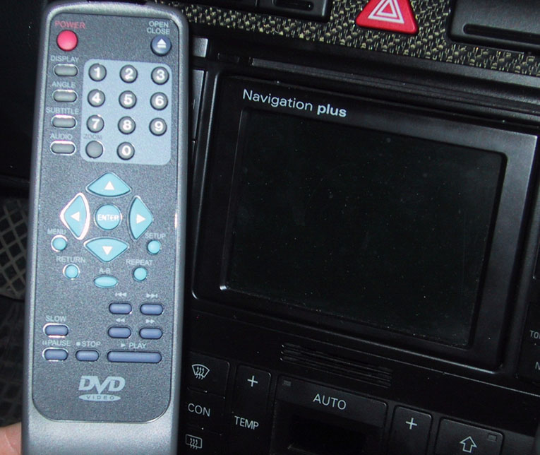

Bedient wird er mit einer ganznormalen fernsteuerung und zum dvd oder mp3 cd/dvd muss ich immer die klappe zum notlaufsystem öffnen

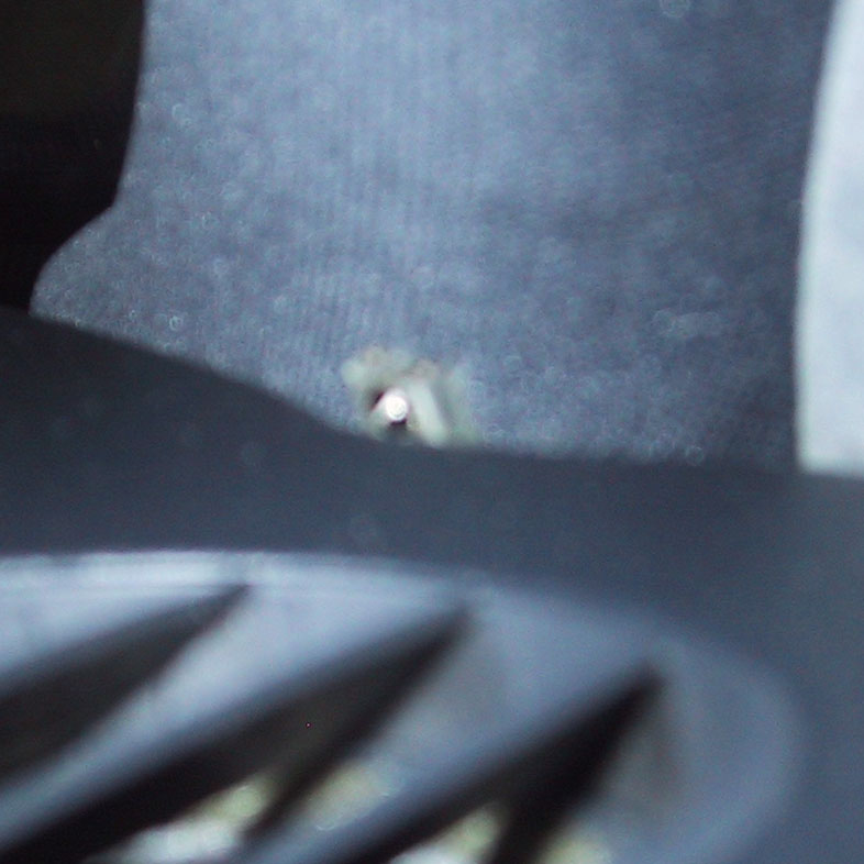

aber seht euch die bilder an
bild dvd 2 zeigt ein im türstock eingebautes funkdingsbums für die fernsteuerung
Es gibt von aiv einen Adapter für einen AUX IN in das Videosystem....kostete etwa 150 Euro, wird einfach eingesteckt-fertig. 3 Cinch Eingänge (Video composite+ Sound L/R). Da kann man prinzipiell jeden handelsüblichen DVD-Player dran anschließen. Die Geräte fürs Auto haben ein externes Remote-Auge, werden über die Fernbedienung gesteuert....kein großer Zauber. Lautstärke und Tonregelung laufen weiter wie bisher am Hauptgerät....
Gern wird auch die Playstation 2 genommen-kann man gleich die Controller im Handschuhfach verbauen. Früher waren die Aux in bei VW/Audi nicht geschwindigkeitsabhängig blockiert so daß man jederzeit-natürlich wiederechtlich-schauen konnte.....
