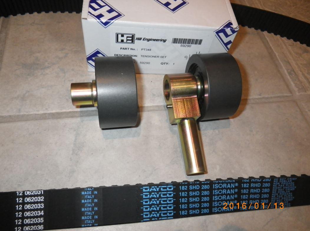

Spannrollen gibt es in ggü. der Serienausgabe verbesserter Version bei Hill Engineering. Und sie werden sogar günstiger angeboten als von Ferrari.

Er meint diese hier: Hill Engineering Spannrollen
Die kriegt man einfach so, ganz simpel durch eine Bestellung. :wink:

Hat jetzt jemand diese Hill Engineering Spannrollen verbaut vom Link und gibt es überhaupt einen unterschied ?? Möchte in diesem Jahr auch die große Wartung machen lassen.
Habe sie seit 3Jahren drinn, bin sehr zufrieden, Preis und Verarbeitung, soweit mann dass als Laie beurteilen kann sind top! Machen mir einen besseren Eindruck als die Originalen, habe auch noch nie was schlechtes gehoert ueber Hill Teile, bei uns im Club werden nur diese verbaut.Gruss Franco

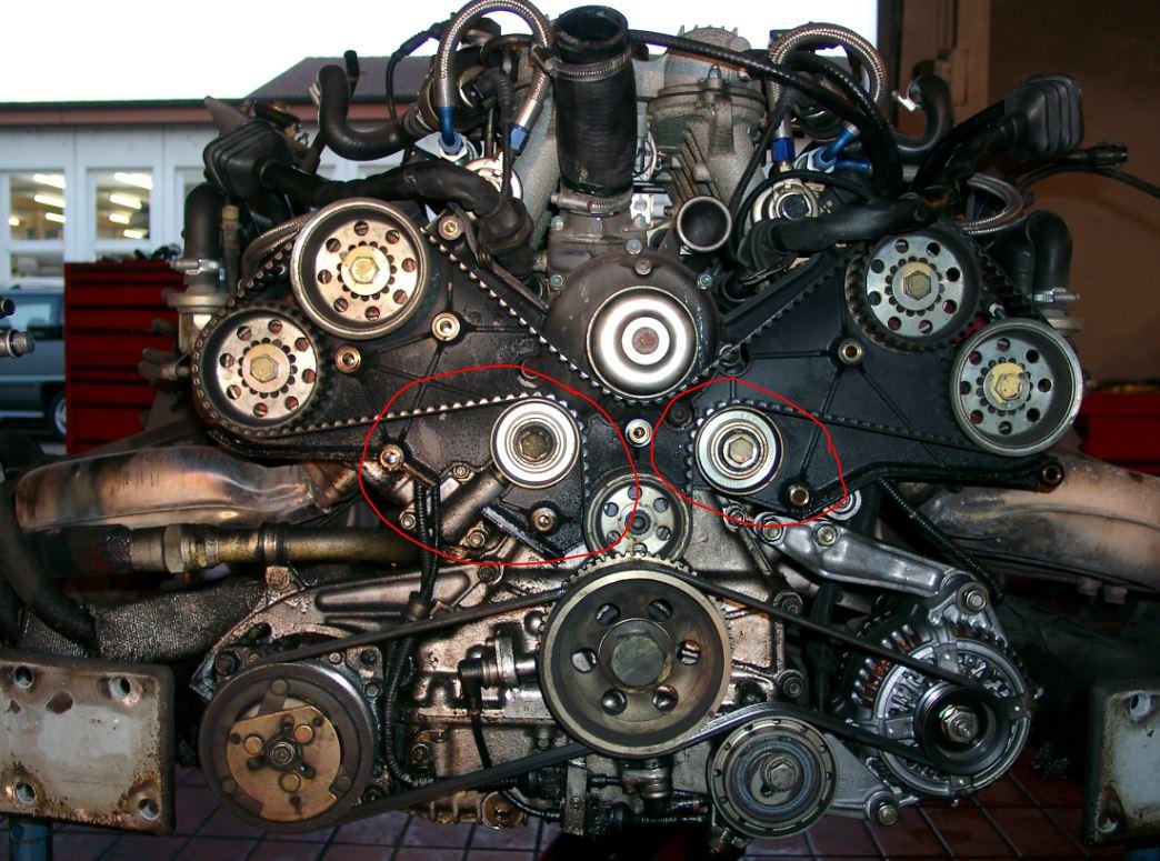

Kurze frage, hat der 348 nun eine oder zwei Spanrollen ??
2 Spannrollen
Ich fahre Hill Engineering Spannrollen seid 1,5 Jahren, bin zufrieden.
Sorry
aber da der 348 nur einen Zahnriemen hat
hat er auch nur eine Spannrolle
ihr habt beide recht. Eine davon spannt nicht so richtig:
Paul
Wenn ich mir den Motor so ansehe sehe ich nur eine Spannrolle auf der linke Seite wenn ich vor dem Zahnriemen stehe.
Wo ist die zweite, ich frag deswegen weil in einem Angebot zwei aufgeführt sind.
Hallo Manuel,
das ist richtig so. Bild oben ist original Hill Lieferung. Im Bild unten:  die linke spannt, die rechte macht nur Umschlingungswinkel und kurze freie Riemenstrecke.
Paul
