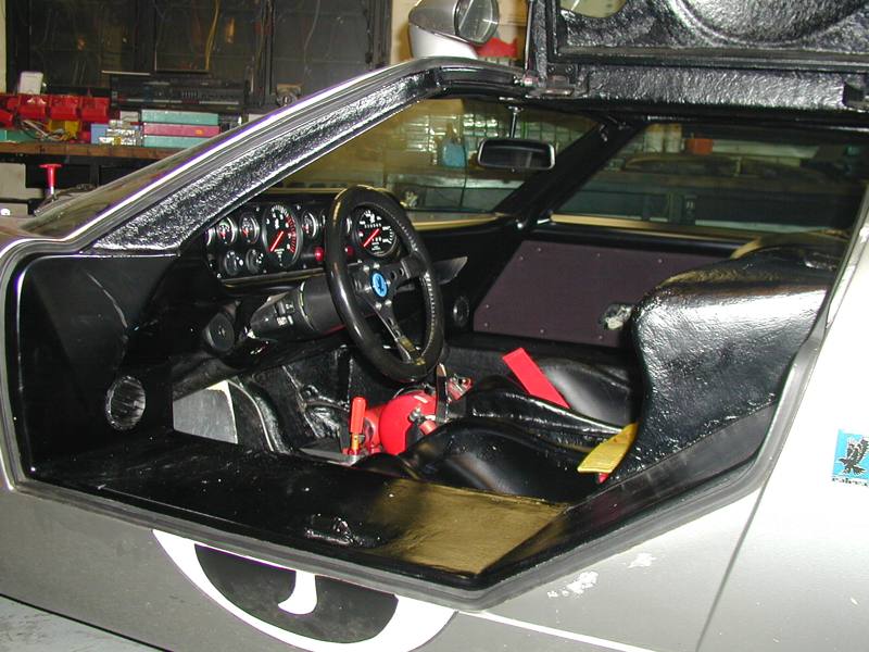

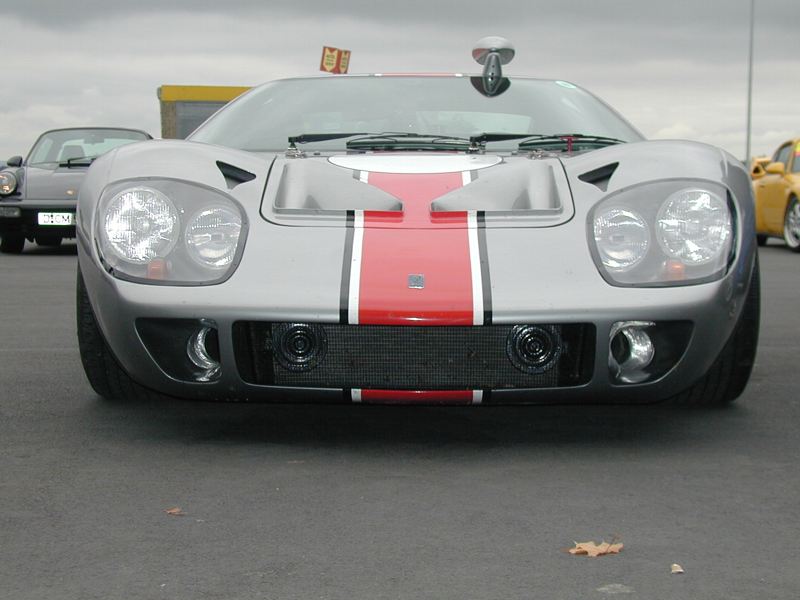

Schööön mal wieder nen Imperator zu sehen. Noch etwas, hier ein paar Bilder vom ersten Isdera, dem Erator.
Er sieht deswegen dem GT40 sehr ähnlich weil er zur selben Zeit entwickelt wurde. D.h. zu dieser Zeit sahen sich die Autos eben auch schon ähnlich (z.B. Lamborghini Miura, GT40 ...). Das Auto is ne ziemliche Waffe und wird heute immernoch gefahren.

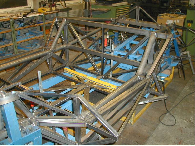

Zum Thema Commendatore 112: Es gibt ihn nur einmal... Schaut euch das zweite Bild an, es ist ein Gitterrohrrahmen von einem 112. Also, nicht immer alles glauben was in der Presse steht.

Schönes Bild vom Erator. Das Fahrzeug ist eine echte Wucht, leider aber zu klein für mich. Ich bin mal in dem gefahren und musste die Flügeltür offen lassen, weil es nicht passte. Der Wagen hat keine Sitze, sondern der Innenraum ist so modelliert, dass man in einlaminierten, maßgeschneiderten Sitzmulden Platz nehmen muss. Da wirds dann echt eng für 196 cm grosse Menschen. Ebenfalls hat er eine "Beule" in Dach / Tür, damit man einem Helm tragen kann.
Der Rahmen vom 112 müsste der für die Rennversion sein (2001), welcher aber nie vervollständigt wurde.

Ach ja der Rahmen... Der wurde 2001 angefangen, leider aber bis heute nicht fertiggestellt. Es sollte eine modifizierte Version geben.

Hier noch ein Bild vom Innenraum. In der Zwischnzeit sind die Sitze aber "überzogen" worden

Ich habe heute dem Olaf nochmals einige Erator Bilder gemailt, aber ich kann sie gerne auch dir zuschicken. Leider hab ich noch kein neues Bild mit den neuen Felgen und dem kleinen "Faclift" im Innenraum. Aber ich denk mal das wir das in den nächsten Wochen machen werden. Ich hab mit ihm ausgemacht das wir eventl. mal wieder auf dem Malmsheimer Flugplatz gehen (wo ich meine Fahrstunde mit dem Erator hatte) um ein paar nette Bilder und ein Video zu machen.
