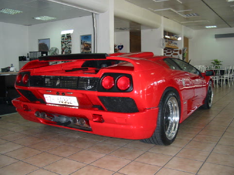

Bilder? Hier!

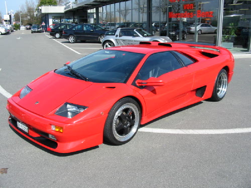

Wie Du siehst ist mein Baby eingelöst! Morgen kommen die Türinnenverkleidungen vom Sattler und dann fahre ich nach Thun (Garage Pantera) den grossen Service machen....
Das Auto ist ein Traum !!!

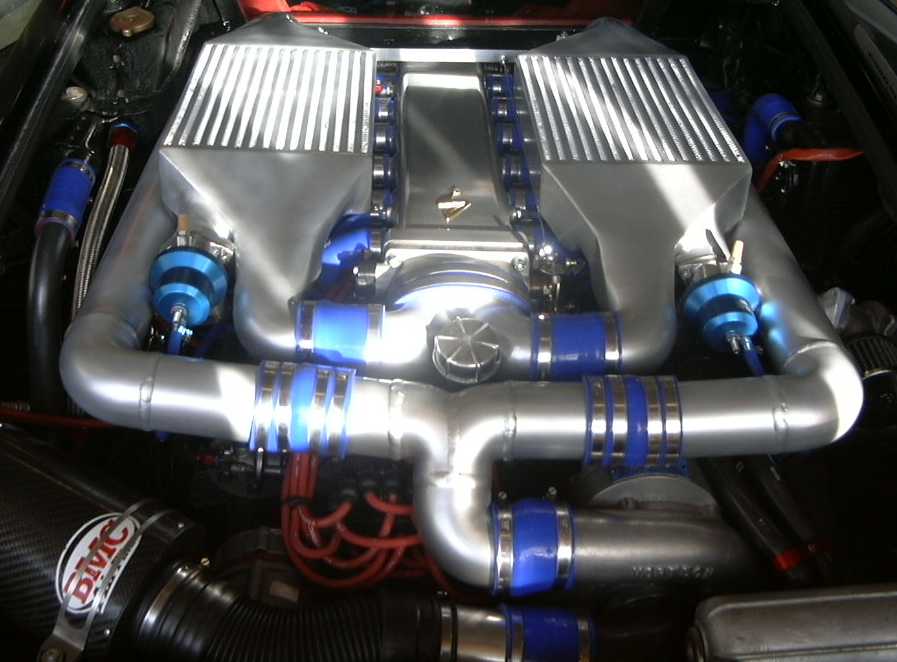

Mr.Lambos Countach hat auf der Motorhaube 2 Hutzen, die genau auf die beiden LLK gehen... :wink:
Die Kühler sind auch bei 30 Grad kalt, also kein Problem mit der Temperatur, er hat bereits die besten Pop-offs montiert, ürbigens hat er einen Vortech-Kompressor und keinen Turbo :wink2:
Turbos sind wärmetechnisch wesentlich problematischer, da sie den Motorraum zusätzlich aufheizen, für die 0,4-0,5 bar Ladedruck reicht ein Kompressor alleweil und ist mit deutlich geringerem Aufwand zu installieren.
Platzmässig wäre es fast unmöglich die LLK's anders zu platzieren, wir hatten einen anderen Countach da waren sie in den Seiteneinlässen, aber das war ein riesiger Umbau und beeinträchtigt die Leistung der Wasserkühler.
Man sieht anhand der beiden Bilder auch deutlich wie der ganze Ansaugtrakt abgeändert wurde, in der ersten Version war das Auto schlecht fahrbar, hatte unbrauchbare Abgaswerte. Das Ganze war ein Gebastel von Z-Engineering, Dragi hat alles umgebaut, einen anderen Ansaugtrackt fertigen lassen und viele kleine Details korrigiert.
Nun wo das Set-Up in Ordnung ist erreicht er unter 100 ppm HC und dies ohne Katalysator!
Vorher:
Heute:

Die zwei blauen Dinger links und rechts sind die Bypassventile. Den Ladedruck kann man je nach Übesetzung bis 1.5 bar erhöhen. Bei der von mir gewählten Übersetzung liegt 1,1 Bar drin. Ich habe den Druck aber auf 0.5 reduziert. Das reicht völlig. Die Leistungsentfaltung ist nicht so brutal wie beim Turbo, dafür kontinuierlicher.
