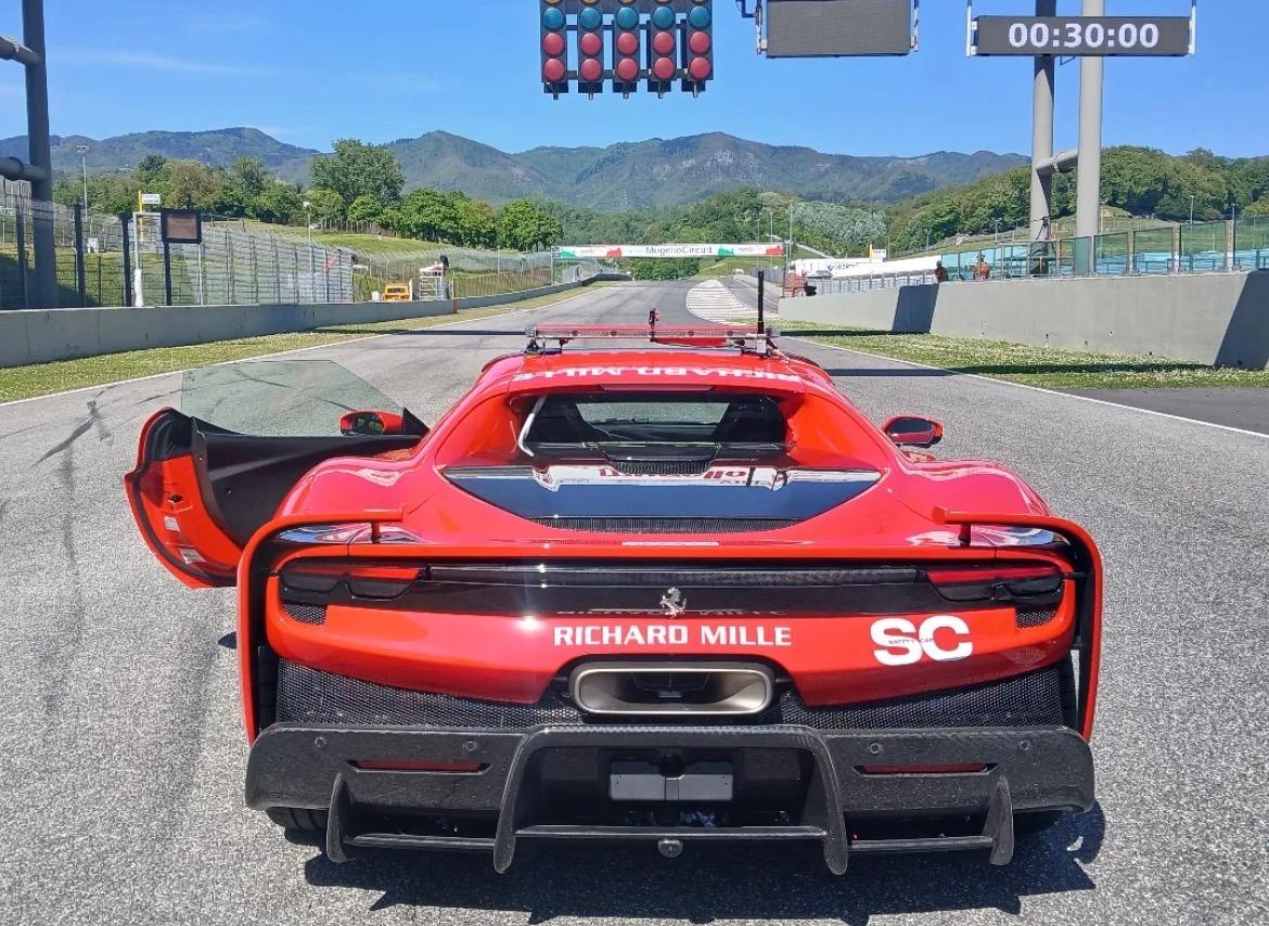

Ja, ist gemäß dem Banner Mugello.
Den Puro meinst du? 🫣
Was will dieses Auto auf einer Rennstrecke frage ich mich?
