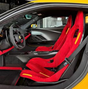

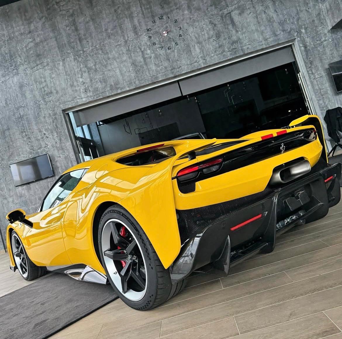

Nachdem gefühlt jeder Speciale-Kunde diese Felge bestellt, bin ich froh, etwas anderes genommen zu haben. Auch scheint die Bestellquote für die neuen Leichtbausitze, trotz des sportlichen Aufpreises, recht hoch zu zu sein. Rot i.V. mit gelb muss man jedoch mögen...

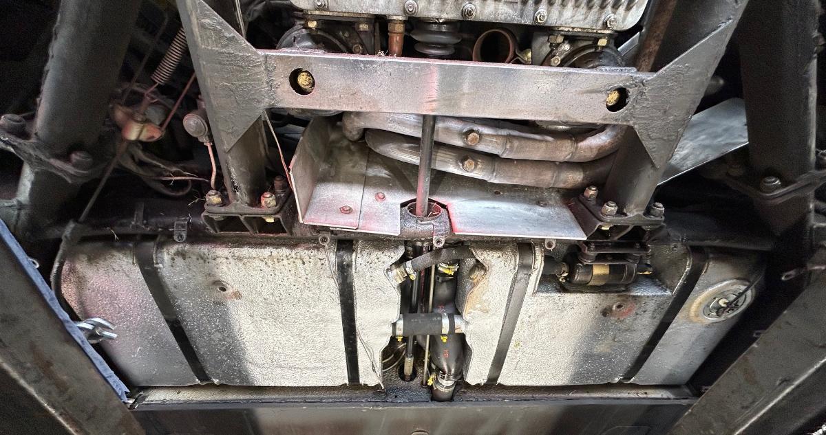

Ich hatte jetzt die Möglichkeit meinen Mondial auf eine Geube zu stellen und konnte dort dann das Abdeckblech, unter dem sich die Tanks und das Schaltgestänge befindet, abschrauben. Mir zeigte sich dann folgendes Bild: Um das Schaltgestänge einzustellen kann man nun die die Mutter am roten Pfeil ( Rechtsgewinde ) oder die Mutter am grünen Pfeil (Linksgewinde) zu lösen. Möchte man die Mutter mit dem Rechtsgewinde lösen muss jedoch der 2.Gang eingelegt werden, ansonsten kann der Maulschlüssel (SW 19) nicht vernünftig angesetzt werden. Das ganze Prozedere sollte zu zweit ausgeführt werden, was den Vorgang erheblich beschleunigt und nachdem man ein zufriedenstellendes Ergebnis hat beide Muttern mit Mutternsicherungslack versehen. Der 2.Gang lässt sich bei mir etwas besser einlegen, von einem modernen Getriebe ist der Schaltvorgang bei kaltem Getriebe jedoch weiterhin ein ganzes Stück entfernt. MfG Lars
