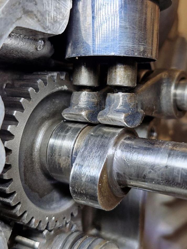

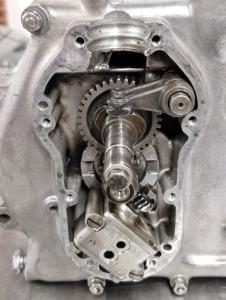

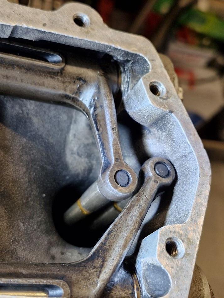

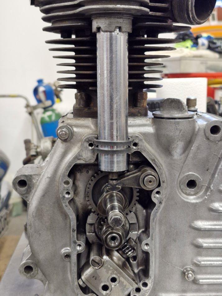

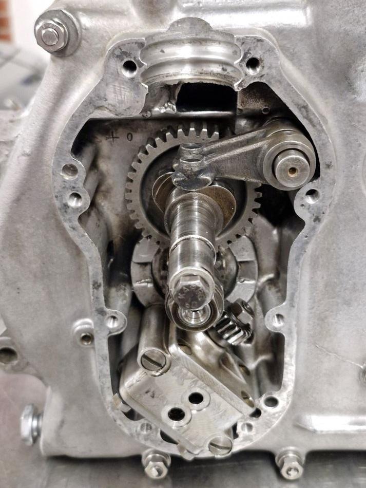

Motorrad: NSU (nein, keine Politik, das war mal eine Auto- und Motorradmarke) OSL 251
Jarama antwortete auf Jaramas Thema in: Aus dem Alltag
Und ein bissl weiter, Ölpumpe, Nockenwelle, Nockenwellenhebel montiert, Steuerzeiten eingestellt (Ventile überschneiden sich bei OT). Dann das Stößelrohr und die Stößel "eingefädelt, Ventilspiel dazu auf Maximum eingestellt und nach Einbau der Stößelstangen auf Normalmaß reduziert. Und in Übersicht siehts dann so aus. Jetzt fehlen mir noch zwei kleine Gummidichtungen für die Ölpumpe. Dann gehts weiter mit der Montage des Steuerdeckels. -
