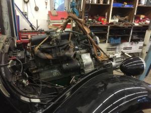

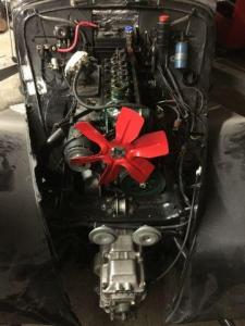

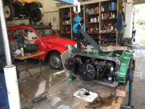

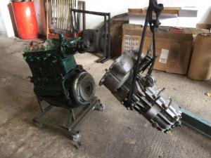

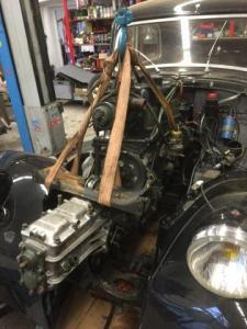

Der Motor ist mit dem Getriebe ausgebaut worden.

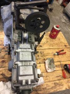

Das Getriebe ist vom Motor getrennt worden.

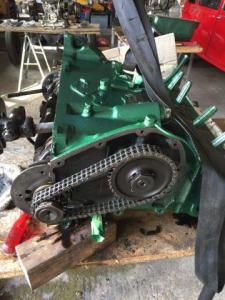

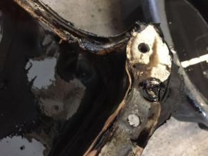

Der Motor wurde rundherum neu abgedichtet.
und auf Ihren Wunsch hin grün lackiert.
Der Motorinnenraum wurde gereinigt und nachlackiert.

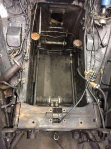

Hinter der Batterie wurde eine Hitze u. Brandschutzfolie eingesetzt.
Es wurde ein Notabschalter für den Stromkreis an der Batterie montiert.
Auch der Krümmer und Vergaser wurden neu abgedichtet da diese Arbeiten mangelhaft waren. Herr Koppold wird das bestätigen.

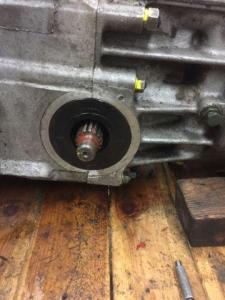

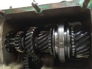

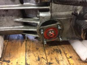

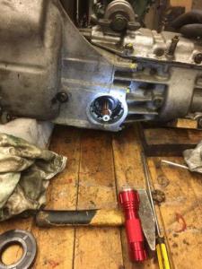

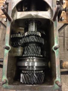

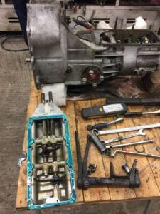

Das Getriebe wurde geöffnet, Grundeinstellung vorgenommen, abgedichtet und wieder verschlossen.

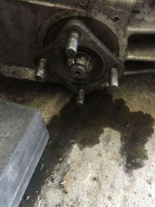

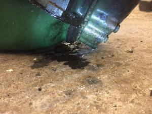

Das Getriebe hatte kein Öl mehr und selbst im ausgebauten Ruhe - Zustand nach dem ich neues Getriebeöl eingefüllt hatte , kam Öl aus den Antriebswellen, und aus der Getriebeabschlußplatte  die aus dem Getriebe seitlich und nach vorn abgehen.
Viele Gewinde waren zerstört, weil falsche Schrauben oder Muttern in der Vergangenheit dafür benutzt worden sind.

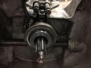

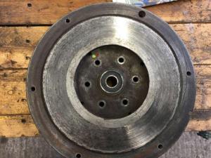

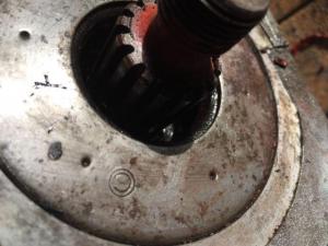

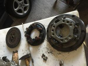

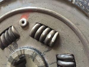

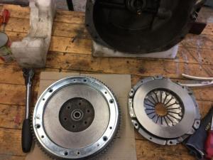

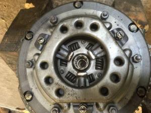

Ich habe die Uralte - Kupplung auf den neusten Stand einer heute 3 teiligen  standardmäßigen Lammellenkupplung umgebaut.

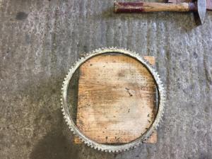

Dabei habe ich festgestellt dass der Antriebszahnkranz auf der Schwungscheibe völlig zerstört war. Er wurde ebenfalls mit einem Originalteil getauscht.

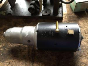

Grund dafür ist aber der Anlasser bzw. eine schlechte Batterie oder zu geringer Stromfluß gewesen.
Eine guten Anlasser zu bekommen war sehr schwierig.

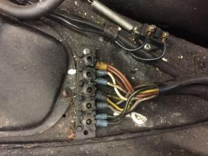

Die elektrischen Anschlüsse sind überprüft neu verlegt, bzw. da wo es notwendig war, erneuert worden.

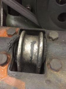

Neue Motorlager und ein Getriebelager wurden montiert.
Neue Simmerringe, Ölwannendichtungen ,Hauptlagerdichtungen vorn / hinten, Vergaserdichtungen, Ventildeckeldichtung,

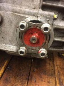

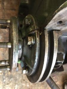

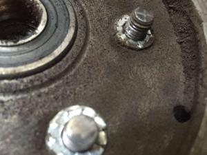

Neue Gewindebolzen für Antriebswellen mit neuen Sicherungsmuttern.
Speedis - Sleeve Wellendichtungen aufgeschrumpft für Öldichtigkeit am Getriebe.

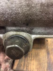

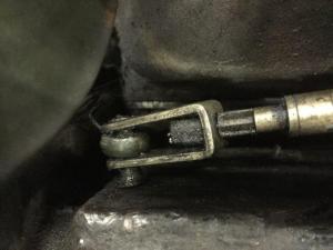

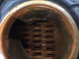

Die Getriebeölablaßschraube ist in der Vergangenheit mit Gewalt zerstört worden . Diese Teil habe ich noch nicht.
