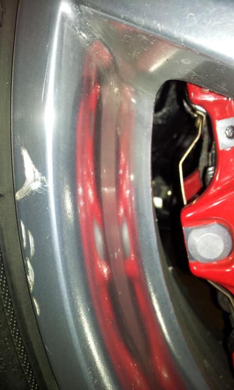

meine vordere Felge hatte heute Kontakt mit dem Bordstein - sehr unschön. Sind jetzt ein paar üble Schrammen drin - eine Unwucht konnte ich aber nicht feststellen. Kann man das aufarbeiten? Es sind originale glänzende (kugelgestrahlte) Felgen. Falls ja, könnt ihr mir da jemanden empfehlen - Raum Karlsruhe/Stuttgert wäre gut. Oder ist es vielleicht besser/günstiger eine neue Felge zu kaufen?
Poste bitte mal ein Foto.
Normal kann man alles aufarbeiten, je nach Anstoßtstärke und Bereich besteht jedoch auf die Gefahr von Haarrissen im Material, welche man unterm dem Lack u.U. nicht sehen kann.

Ich vermute, daß das mit dem Schleifbock nicht mehr zu richten ist, da die Kratzer doch recht tief sind.
Bezüglich der Aufarbeitung - wie hat man sich das vorzustellen? Wird da einfach ein wenig abgedreht bzw. geschliffen? Viel Material ist da ja nicht, wenn ich mir den Steg so anschaue.
Hier noch die Bilder:
DAS ist kein "Schaden", das sind ein paar simple Kratzer!
Ein Schleifbock reicht da vollkommen, da hab ich schon ganz andere "Kratzer" verschliffen!
Reifen würde ich vorher demontieren lassen, macht es wesentlich einfacher!
Material ist dort genügend, das ist nicht dünn an der Stelle!
jepp...das ist ja garnix...macht dir ein lackierer schon fast nebenbei,wobei der tip mit dem reifenhändler vor ort meist wirklich eine sehr gute empfehlung sein dürfte
Ich hatte mir auch gerade auf meinem Maranello Kurztrip einen Kratzer in der vorderen Felge beim 458 eingefangen. Da sowieso gerade die Jahreswartung ansteht lasse ich das beim Vertragshändler mitmachen. Kostenpunkt: 250 Euro. Mein eigener Stundenlohn für Winter im Bett schleifen wäre zu hoch ;)
Das ist nicht schlimm und auspolierbar und mit Klarlack versiegelbar.

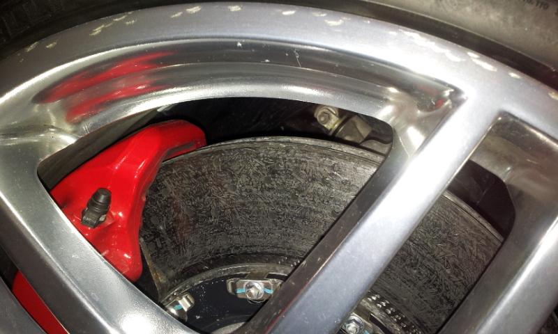

Aber schau dir bitte mal deine Bremse an, kann dran liegen, dass die Bremsscheibe am Foto unscharf ist,
aber es sieht so aus, als wären alle Belüftungslöcher durch Bremsstaub zugesetzt bzw. zugeschmiert.
Falls dem so ist, am besten Scheiben mal ausbauen und die Löcher wieder frei machen.
Geht zwar meist auch eingebaut (vorsichtig, nicht zu nah ran und den Strahl bewegen!!!!) mit dem Kärcher, allerdings erwischst du da die inneren Löcher nicht wirklich, ist also nur eine Lösung bei jedem Waschen um vorzubeugen.
Wenn die wirklich so zu sind, abbauen, einweichen und dann mit Hochdruck (wie gesagt vorsichtig) abwaschen.
Danach ist die Kühlung auch wieder besser, die Beläge werden nimmer so heiß und schmieren dann auch nicht mehr so.
Danke für den Tipp. Ich habe gleich mal nachgeschaut - die Löcher sind frei. Liegt wohl daran, daß ich nicht senkrecht auf die Scheibe fotografiert habe.
