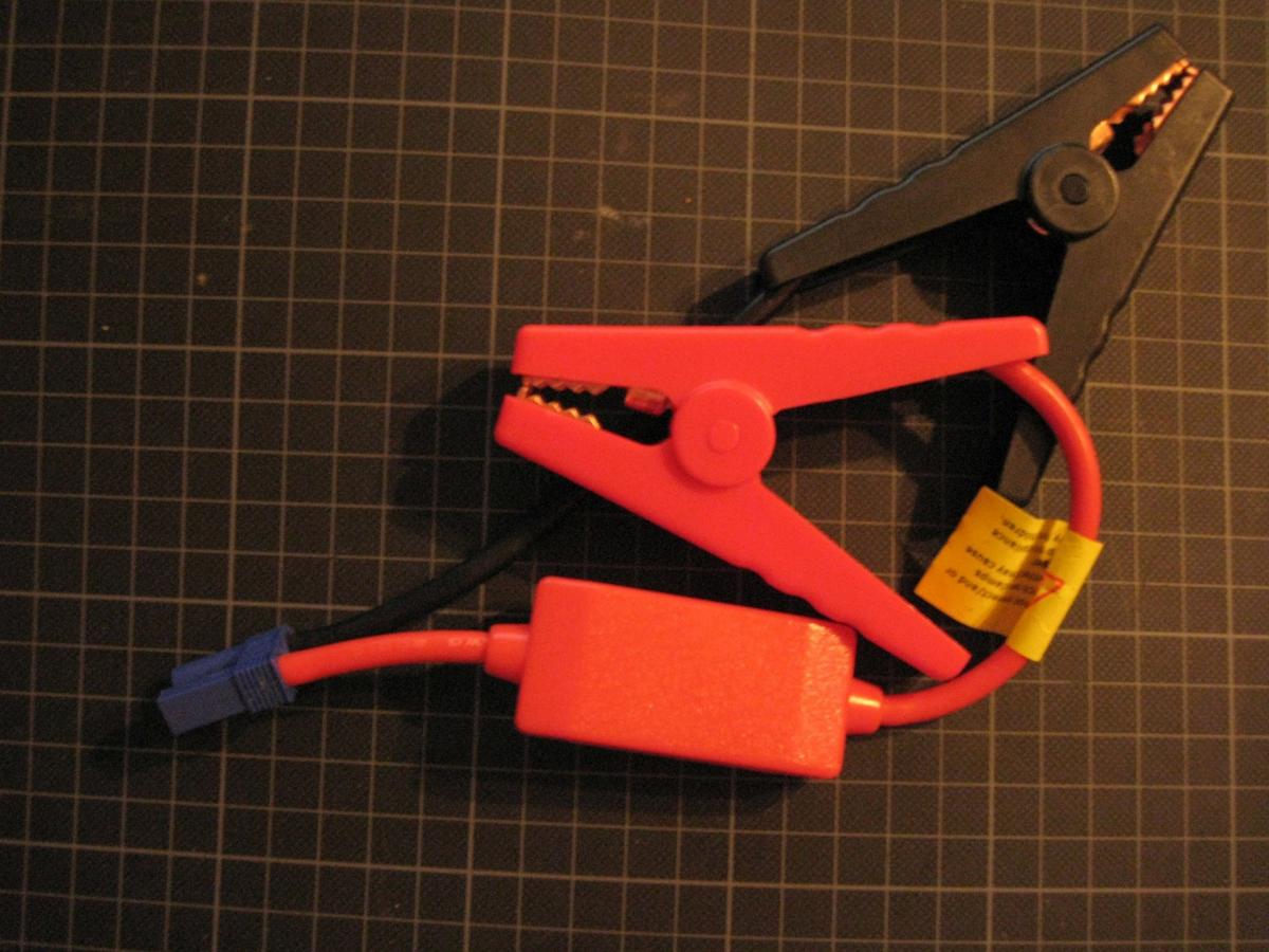

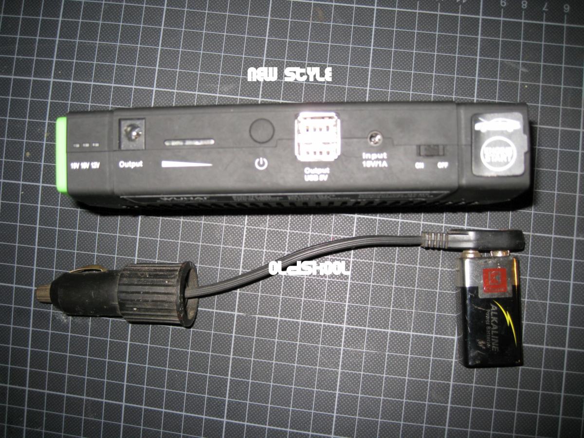

jepp..bei älteren fahrzeugen reichte eine 9V blockbatterie und ein spezieller adapter für den anzünder der in der regel auf klemme 30 angschlossen war und somit ständig ne direkte verbindung zur batterie hatte.im zeitalter von can-bus+co. reicht das leider nicht mehr....zum einen weil oftmals eben nicht mehr auf klemme 30 und zum anderen weil selbst ein abgeschaltetes und verschlossenes fahrzeug mal eben einige ampere zieht bis "busruhe" eingekehrt ist...das geht schonmal ne halbe stunde und mehr und in dem moment wo man ne tür oder klappe öffnet oder ne fernbedienung in der nähe betätigt wacht das auto wiede auf.....hier gibts dann so nette kleine akkus mit usb anschlüssen zum handyladen,notebook oder sonstige gerätschaften bestromen,notlichtsignalen absetzen etc.mit denen man zur not sogar starthilfe geben kann :-))!
das gezeigte teil hat 50,8Ah und schiebt bis 400A für 3 sekunden ! schutzelektronik im starthilfekabel ist auch vorhanden und selbst wenn die angaben evtl.(werbeversprechen gelten nur unter günstigsten bedingungen)doppelt so hoch sind wie tatsächlich vorhanden reichts locker zum unterbrechungsfrei ne batterie wechseln oder auch mal zur starthilfe
