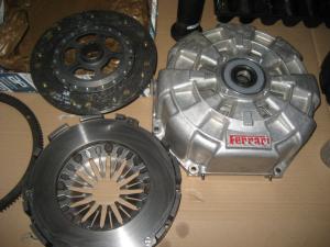

Ich habe, um die Winterpause zu füllen, meine Kupplung erneuert.

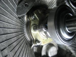

Ausrücklager (alte Version) mit neuem Lager und neuen Dichtungen

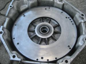

Flunsch poliert
Schwungscheibe plangedreht und geschliffen

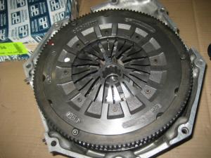

neuer Kupplungskit AP/LUK
Flywheel habe ich für gut befunden und nicht überholt.

danach kein Spiel...Bei Ferrari ist Kupplungspedal ohne Spiel denn Drucklager läuft immer mit auch wenn Kupplung nicht gedrückt wird.
