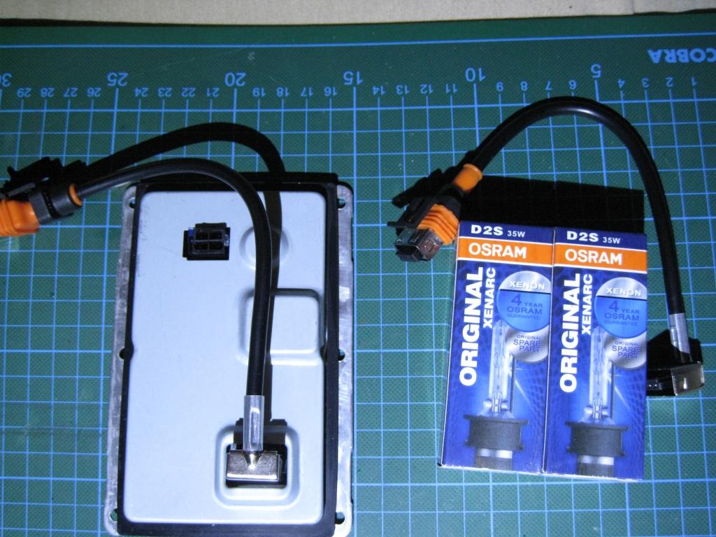

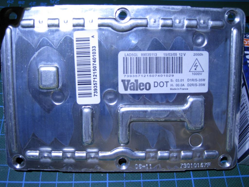

So, hier mal ein Update.
Nachdem bei einer meiner letzten Fahrten dann das rechte Xenon komplett ausgefallen ist, hab ich doch bei eBay Kleinanzeigen gleich rel. günstig ein neues SG gekauft.
Getauscht -> Gleiches Problem wie vorher (keine Funktion, bzw. erst nach 2-3x Ein-Ausschalten des Lichts).
Also doch noch mal den Aufwand betrieben die Birnen quer zu tauschen. Dabei hab ich schon gesehen, dass die rechte (defekte?) Birne/Brenner total "korrodiert" war. Also ähnlich, wie eine "ausgelaufene" Batterie. Nach dem Quertausch ist der Fehler mitgewandert und der linke Scheinwerfer hat nicht geleuchtet. Die eigentliche Teilenummer (Osram) gab es nicht mehr, aber eine entsprechende Nachfolge-Sachnummer konnte ich für 80€ (2Stk) im Internet kaufen. Gestern beide montiert (die alte funktionierende bleibt jetzt Ersatz) und soweit erst mal alles super (beide gehen und sind hell). Ob sie jetzt noch "unterschiedlich" Leuchten, konnte ich in der Garage nicht wirklich testen, weil das Auto leicht schief stand und es ja vermutlich wegen Rechtsverkehr sowieso unterschiede im Leuchtbild an der Wand gibt.
Eigentlich kann es aber keine weiteren Fehler geben. Da gibts nur 12V-Anschluss, SG mit Kabelschwanz (ebenfalls noch das "neue" auf der rechten Seite) und dann die Birne.
Leider (!) hab ich dabei nur ein anderes Problem festgestellt: Die Birne wird ja mehr oder weniger eingesetzt und dann mit einem Kunststoffring, der verdreht werden muss, gegen das Gehäuse gepresst. Die Birne hat eine Nut - ich vermute, dass die nach oben zeigen muss. In dieser Stellung konnte ich eine Verdrehsicherheit feststellen und die Nasen für den Steuergerätestecker wären auch an der richtigen Stelle (horizontal). Wenn man jetzt dann aber den Steuergeräte-Stecker aufsetzt (der ebenfalls um ca. 30° verdreht werden muss um einzurasten), verdreht sich dabei die Birne...es gibt keine wirkliche Verdrehsicherung (hatte ich zumindest den Eindruck)...ich habe jetzt zuerst den Stecker an die Birne montiert und dann das ganze ins Gehäuse gesetzt und versucht über den Sicherungsring festzudrehen. Es ist auch fest...aber nicht so, wie es Ferrari wohl mal geplant hatte. Das ist ein Restrisiko, dass Erschütterungen den HV-Stecker lösen könnten.
Weiß jemand, ob die Birne und der Sicherungsring eine definierte Einbaulage haben? Die Birne hat diese eine Nut und der Sicherungsring hat 3 Rastnasen - eine davon sieht aber etwas anders aus, als die anderne beiden. Theoretisch also auch "codiert". Nur konnte ich kein entsprechendes Gegenlager am Gehäuse finden (ich seh da aber auch nicht wirklich gut hin...:mad:)
