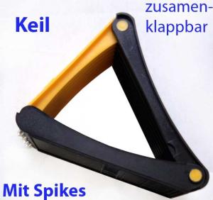

Bis Michael mit der Lösung kommt:
Hab gerade einen Bremskeil gegoogelt, bin dabei auf diese klappbaren gestoßen.
Kosten in der Bucht rund 6€ pro Stück und wurden soeben bestellt.
Die passen schön in das Seitenfach und halten im Zweifelsfall bestimmt mehr als eine 308 Handbremse :D
Dino
