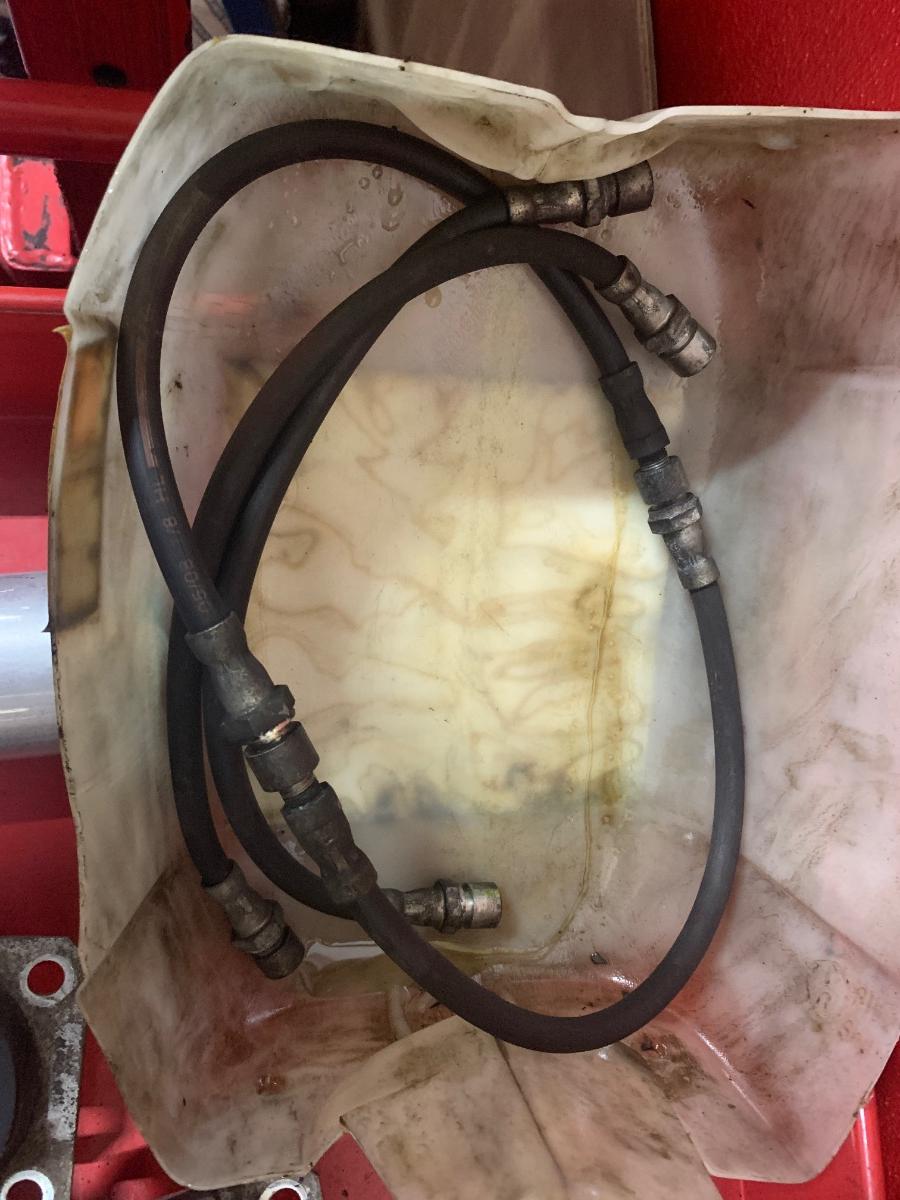

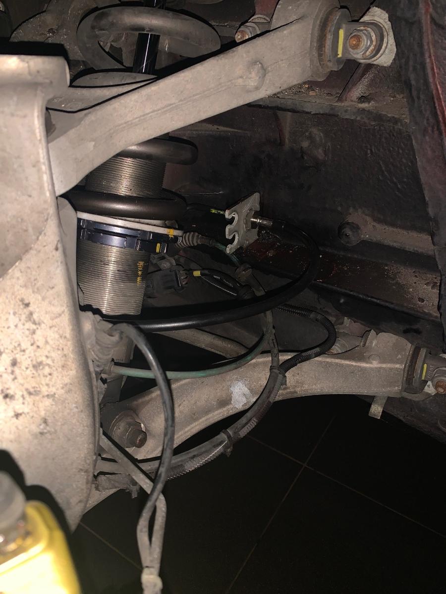

Ich habe mich nach dem Alter des Fahrzeugs jetzt auch wie bei meinem 360 Spider für den Austausch der Bremsleitungen entschieden , gegen welche mit Stahlflex , Optik aber original , und natürlich mit ABE Nachweis 👍
Anbei Bilder alt und neu eingebaut

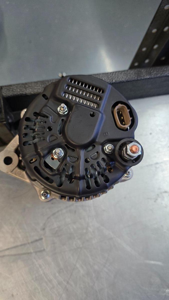

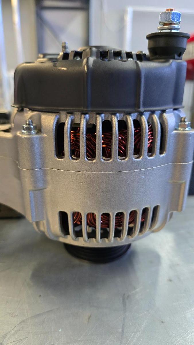

Eine Lima zerlegen, die Komponenten reinigen, Lager erneuern (bei vielen modernen Limas muss dafür übrigens ein genieteter Lagerdeckel entfernt werden), Kohlen erneuern, alles wieder zusammenbauen, Prüfstandslauf (alternativ Dioden und Regler durchmessen) für 120 €? Das halte ich für ein Gerücht.
Dafür sind 400-500€ m.E. eher realistisch.
Ich kenne auch solche Angebote…….alles Pfusch, die Ersatzteile liegen alleine bei 80€.
Ich habe es schon getestet 80tkm bis jetzt seit der Reparatur bei meinem Mercedes bis jetzt von der Firma  gemacht 👍
soviel zu Deinem Pfusch bis jetzt , ich weiß ja nicht wo Du hingehst lieber @michael308 😂
urteile doch bitte nicht über Firmen die Du nicht kennst , die Firma macht das schon über 40 Jahre und ich glaube nicht das diese noch existieren würde wenn das alles Pfusch wäre
ich habe mal KFZ Elektriker gelernt ich weiss was die Schleifkohle und Lager kosten und das ist längst nicht die Welt aber es gibt natürlich Firmen die wenn sie Ferrari hören natürlich gleich beide Hände aufhalten
Repsatz inclusive. Lager kostet 49,90€ und der Diodenträger falls defekt nochmals 35€ und das ist der normale VK
ich gehe davon aus das die Firma wesentlich bessere Einkaufspreise bekommt somit passt das schon alles k wie gesagt jeder der sich wie ich mit Autos ein bissl auskennt und sein Leben lang damit zu tuen hat baut sich sein Umfeld wo er mit was hingeht aus ich denke das machst Du auch lieber Michael
Ihr könnt ja 400-500€ ausgeben wenn ihr da ein besseres Gefühl habt
Achso ja zur Berichtigung die 120€ waren netto es gibt ja eine Rechnung mit Garantie 🙋

Also wir haben gerade erst in einer alteingesessenen schwäbischen Firma die Lima eines 360 Challenge komplett überholen lassen. War komplett abgeraucht. Die haben total faire Preise und leisten absolute Toparbeit. Je nach Lima der Preis. In dem Fall waren es ca. 220 € zzgl. MwSt.
  • Gefällt mir 9
Lieber Jörg @F430Scuderia,
eine Reparatur ist für 120€ Netto möglich,
aber eine komplett Überholung der LiMa ist zu diesem Preis nicht zu erwarten, wozu auch.😉
...bei einer "echten" Überholung würde man auch einen neuen Schleifring anbringen, und nicht nur neue Kohlen.:-))!
Gruß, Georg
Muss mich korrigieren... Gerade auf der Rechnung geschaut. Komplette Generalüberholung hat dort 260 € zzgl. MwSt. gekostet, was ich aber immer noch fair finde. :-))!
Wäre ich auch bereit zu bezahlen , nunja warten wir ab was der Gute Mann sagt und hoffe er hat die alten Teile noch würde die gerne auch für Euch fotografieren 👍
vor einer Stunde schrieb GeorgW:
Gruß, Georg
Da hast du sicherlich recht da er weiß um welches Auto es sich handelt wird er dies sicherlich mitmachen auch wenn es dann paar Euro mehr kosten sollte , wie gesagt Donnerstag oder Freitag weiß ich mehr
