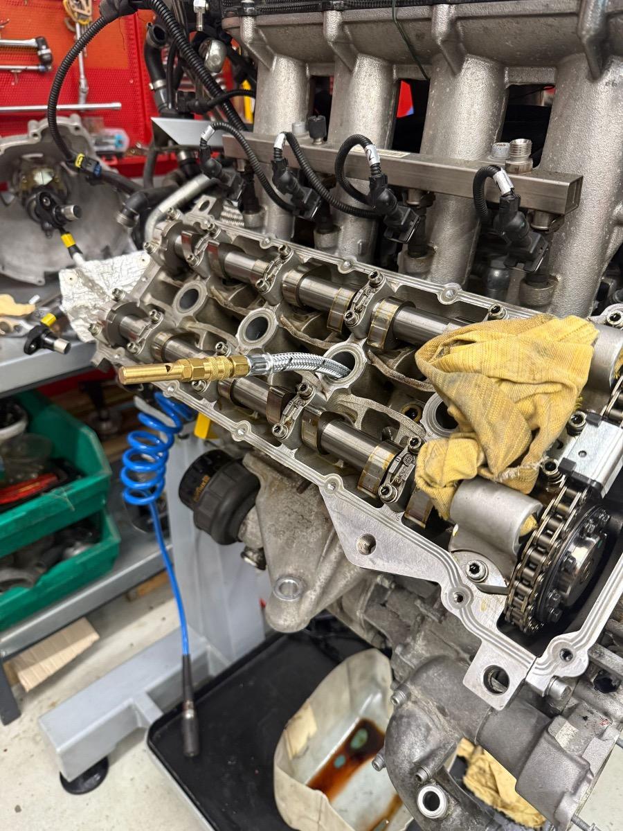

Heute war nun der Tag auf den ich mit Spannung schon lange gewartet habe ,
die „Druckverlust Prüfung“
Also die Wahrheit wie es um den Motor steht ! ,
hat das alles in den 17 Jahren was gebracht das man mit V Power gefahren ist und die Ölwechsel Jährlich gemacht hat ob jetztNötig oder nicht ?
Und das immer Öl schön warm fahren aber auch mal Drehzahl geben damit sich keine Verkrustungen bzw. Ablagerungen in den Kolbenringen absetzten , all das wird heute mit dieser Prüfung mit Spannung von mir erwartet .
Mein Motorenspezialist war sehr zufrieden
Nun jetzt weiß ich es , Motor fast noch in neu Zustand , Druckverlust Prüfung zeigt es eindeutig, an allen Zylindern was hier los ist  ,
alles Top in Ordnung und  ich freue mich natürlich das dies so ist , ob jetzt durch meine Pflege was das Fahren und Wartungen angeht oder die Produkte die verwendet wurden 🤩

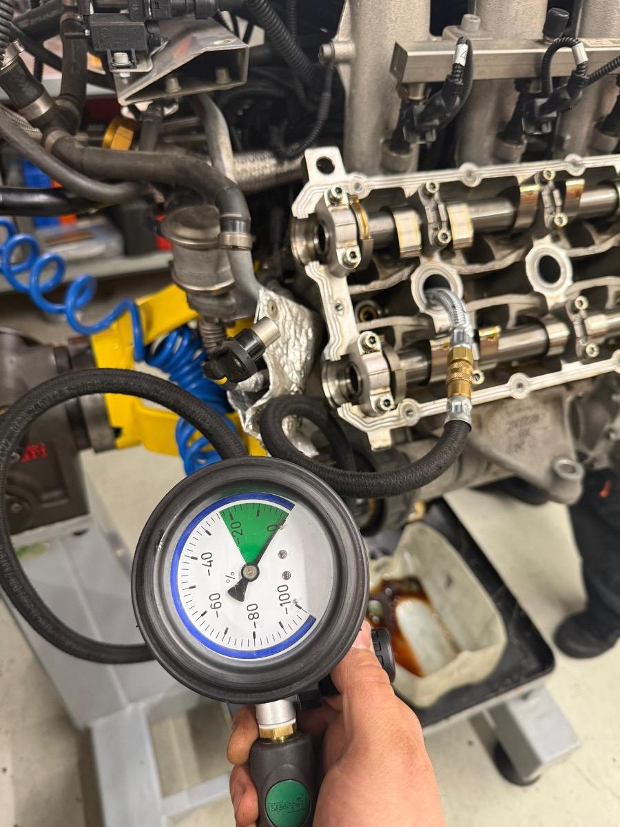

...die 0% Druckverlust glaubts Du aber nicht wirklich, oder? Ist der Kompressor überhaupt an?
Gruß, Georg
Georg Null Prozent sind es nicht !  -1 das wäre ein sehr guter Wert
Warum sollte man hier auch falsche Werte angeben das nützt doch keinem was und man würde sich nur selbst belügen und dem Mechaniker bringt es auch nichts
freu Dich doch für mich ?
Mein Werkstatt dokumentiert das auch per Video und von meinem Auto besteht mittlerweile eine Akte mit allen Dokumentationen falls mal für später benötigt
Ich finde das gut das eine Werkstatt das macht für Kunden
Ist jetzt  vielleicht ungünstig aufgenommen mit der Nadel  sollte eigentlich nur zeigen das gemessen wurde , es gibt natürlich auch ein Messprotokoll
Moin,
als ich das Bild sah, dachte ich die Werkstatt will Dich verarschen.
Wieviel Prozent sind es denn nun, und bei welchem Eingangsdruck?
Gruß, Georg

Zum Thema Druckverlust: Genau wie beim Kompressionstest sollte der Motor betriebswarm sein und nicht kalt auf einem Motorständer stehen. Da haben die Werte nicht so eine Aussagekraft.

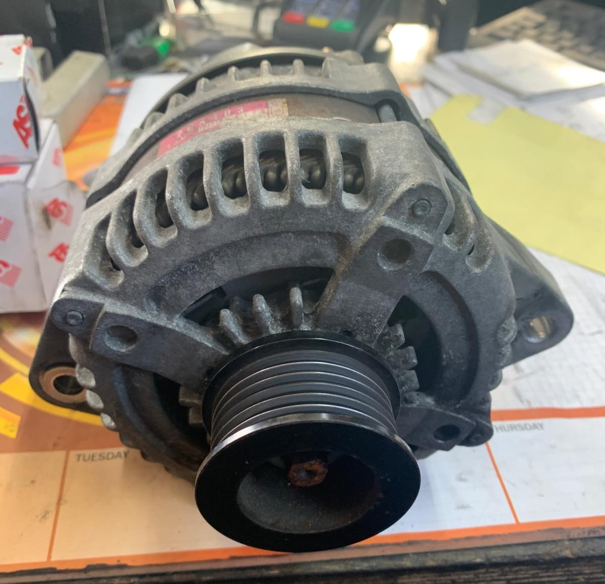

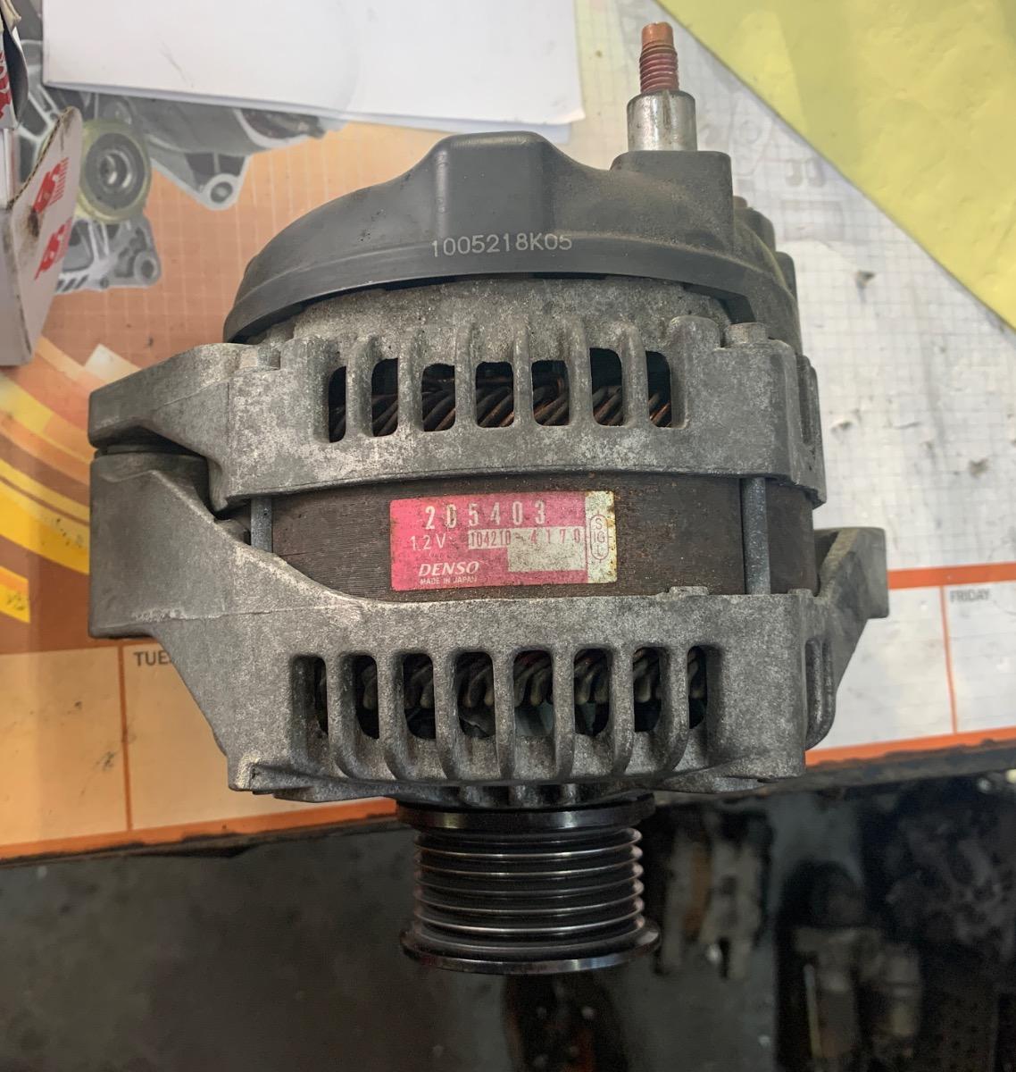

Lima ... und die 120€ für die Überholung naja wenn ich so ein Auto fahre dann kommt es mir dadrauf auch nicht mehr an
Eine Lima zerlegen, die Komponenten reinigen, Lager erneuern (bei vielen modernen Limas muss dafür übrigens ein genieteter Lagerdeckel entfernt werden), Kohlen erneuern, alles wieder zusammenbauen, Prüfstandslauf (alternativ Dioden und Regler durchmessen) für 120 €? Das halte ich für ein Gerücht.
Dafür sind 400-500€ m.E. eher realistisch.
Trotzdem ist ein nicht messbarer Druckverlust (ich gehe jetzt einfach mal davon aus, dass das mit ca. 6 bar gemacht wurde), egal ob bei kaltem oder warmen Motor ein gutes Zeichen und ein guter Grund den Motor nicht weiter zu zerlegen.
Dass hier kein Druckverlust gemessen wurde, liegt vielleicht daran, dass die Druckluft kalt war und der Motor auf Raumtemperatur.
Hallo F430Scuderia,
Ich war heute nochmals in der Werkstatt und in meiner Anwesenheit wurde auf Wunsch die Druckverlust Prüfung bei ausgebautem Motor mit 6 Bar Druck nochmals durchgeführt , dabei zeigt  sich wie schon beschrieben ein Verlust aller Zylinder wischen 1 - 1,5 % das ist  ein sehr guter Wert , wir brauchen auch nicht diskutieren ob sein kann oder nicht ich bin überzeugt davon und nicht umsonst bei der Firma meines Vertrauens die ich damit beauftragt und zusammen machen kann
was hätte die Firma auch davon die Werte zu beschönigen ?
eher doch schlechter hier zu machen um nachher Geld zu verdienen mit unnötigen Reparaturen
ich selbst komme aus dem Kfz Bereich und habe das auch mal gelernt also blauäugig oder naiv bin ich bestimmt nicht aber ich bin natürlich kein Motorenbauer oder Instandsetzer das überlasse ich hier lieber Leuten die das seit vielen Jahren machen und auch Garantie geben
DIE Lichtmaschine habe ich heute abgegeben der Preis ist ein Festpreis und ich habe auch dort schon öfters Anlasser und Lichtmaschine überholen lassen
Das Gehäuse wird gereinigt die Kohlen getauscht die Dioden und Träger überprüft und die Lager getauscht dazu gibt es ein Prüfbericht
Bilder gibt es  nächste Woche und ja es bleibt bei 120€
gerne gebe ich die Adresse Per P.N. weiter

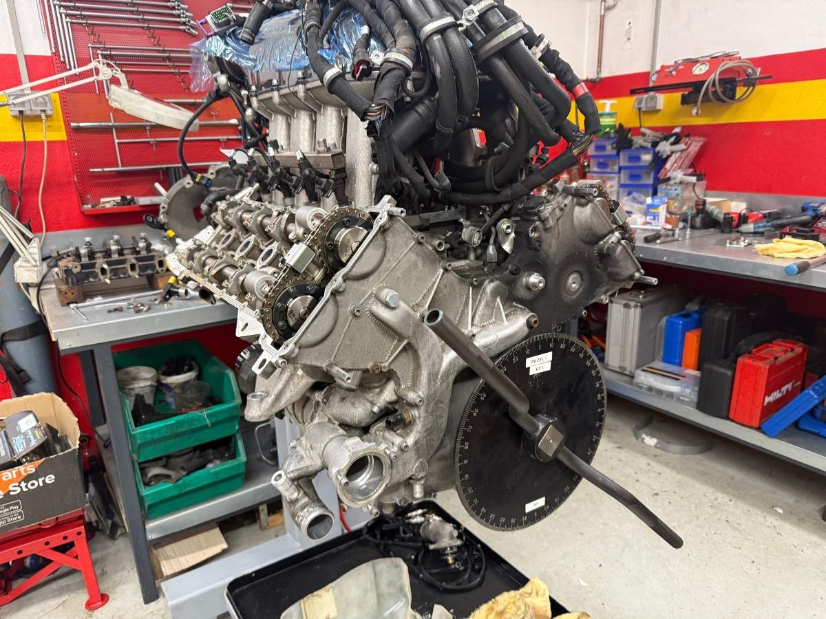

Heute in der Werkstatt , der undichte Stirndeckel wurde abgenommen darunter zu sehen die Steuerketten und Gleitschienen sowie Kettenspanner weshalb auch eigentlich der Motor mit ausgebaut wurde um dies zu erneuern und neu abzudichten was das Gehäuse betrifft
daher auch der verschmutzungsgrad so hoch war am Stirndeckelgehäuse ,
Wie zuvor sehen war
was nicht mit der Laufleistung wie bezweifelt wurde zu tuen hat ,
sondern wie gesagt des Öfteren bei den 430er eben Undichtigkeiten entstehen und mit dem Gummiabrieb des Keilrippenriehmens dann zusammen eine Pampe gibt 🤦‍♂️
