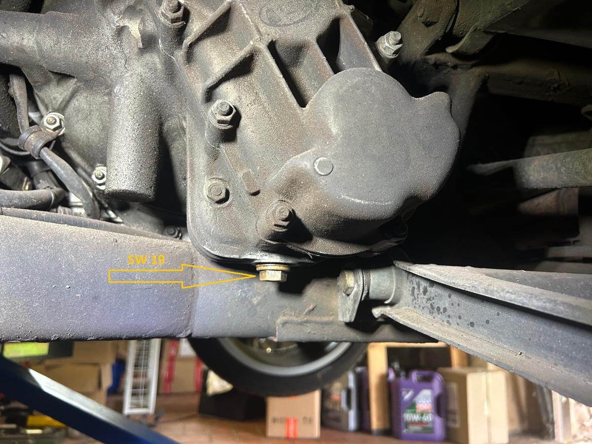

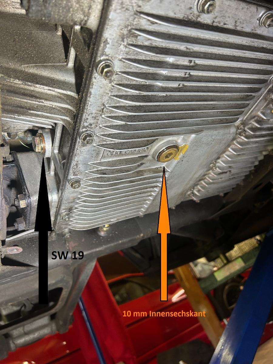

Zum wechseln des Getriebeöls muss als erstes der Wagen parallel aufgebockt und dann das hintere, linke Rad demontiert werden. Anschließend schraubt man den Innenkotflügel ab.

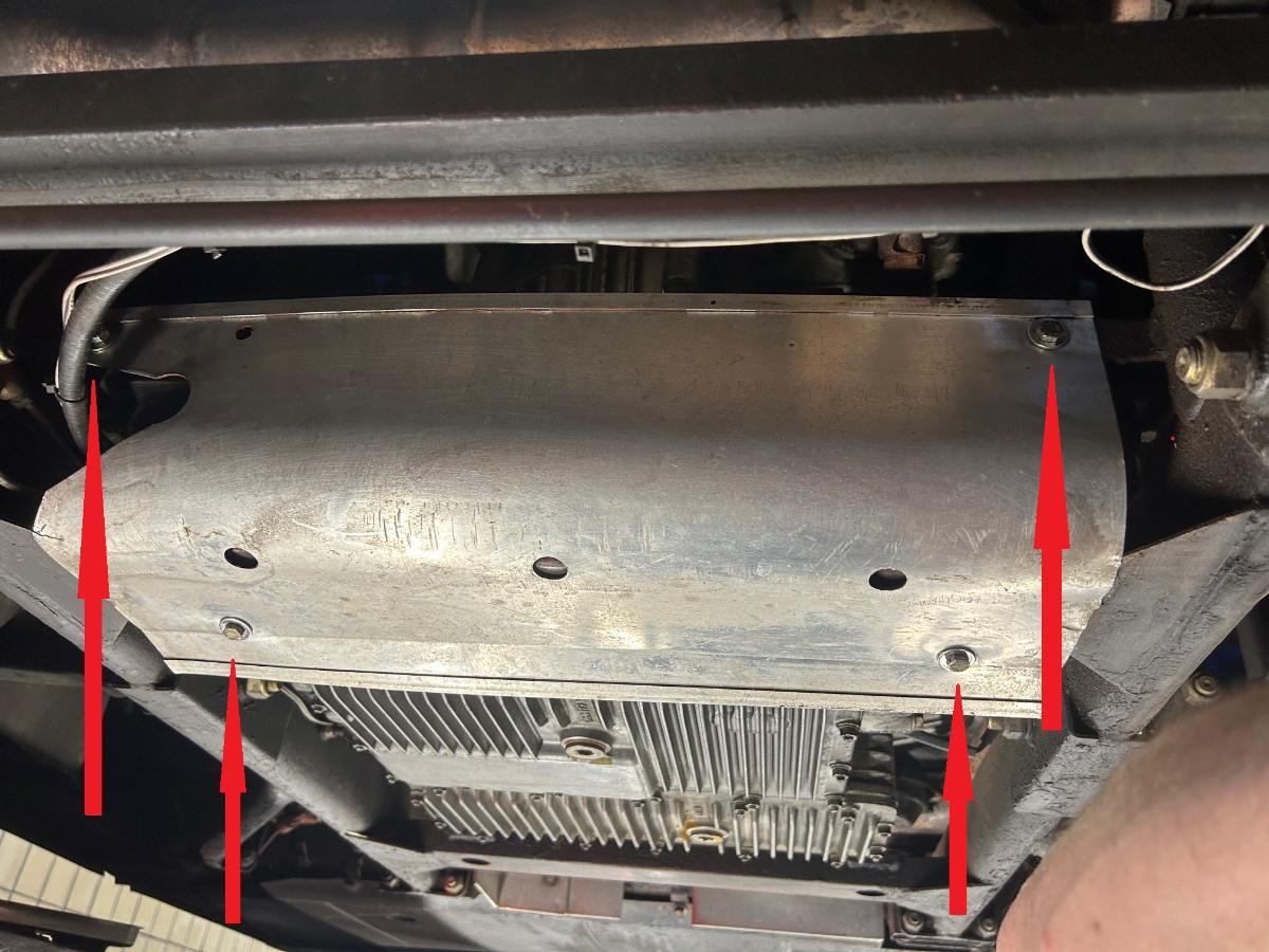

Als nächstes muss ein gebogenes Alublech, welches als Unterfahrschutz dient und mit vier M6 befestigt ist, abgeschraubt werden, damit man an die Getriebeölkontrollschraube herankommt.

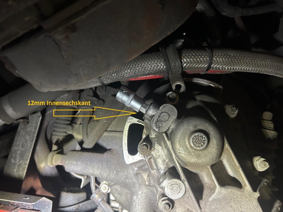

Bevor man nun das Öl abläßt sollten die Kontrollschraube und die Einfüllschraube oben am Transfergetriebegehäuse gelöst werden, denn was nützt es wenn das alte Öl raus ist, man aber kein frisches auffüllen kann.
Bei mir war die Einfüllschraube gefühlt mit 150 Nm angezogen, das war bei den engen Platzverhältnissen dann doch eine Herausforderung.

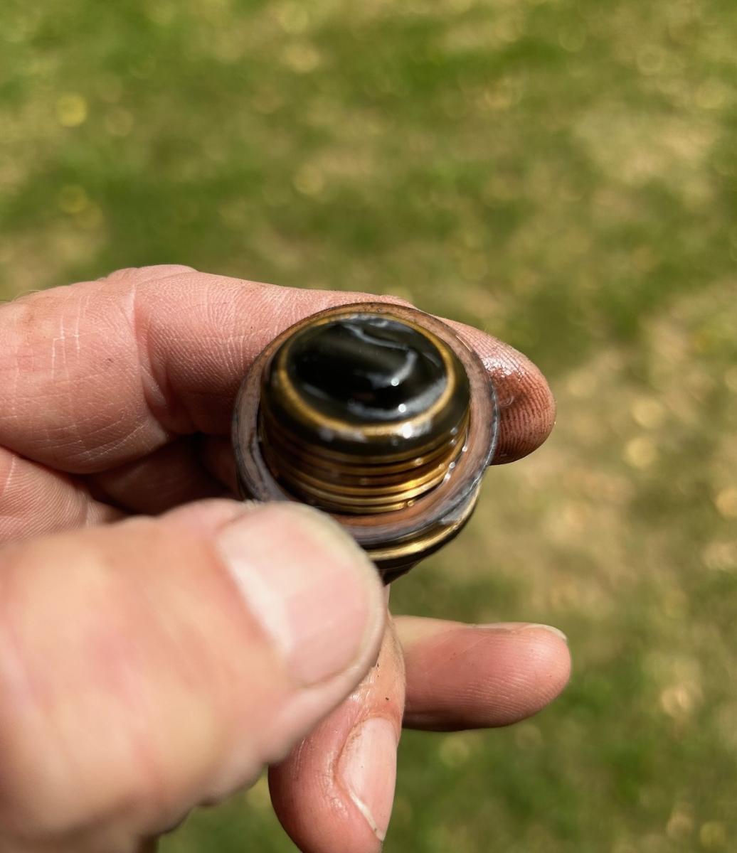

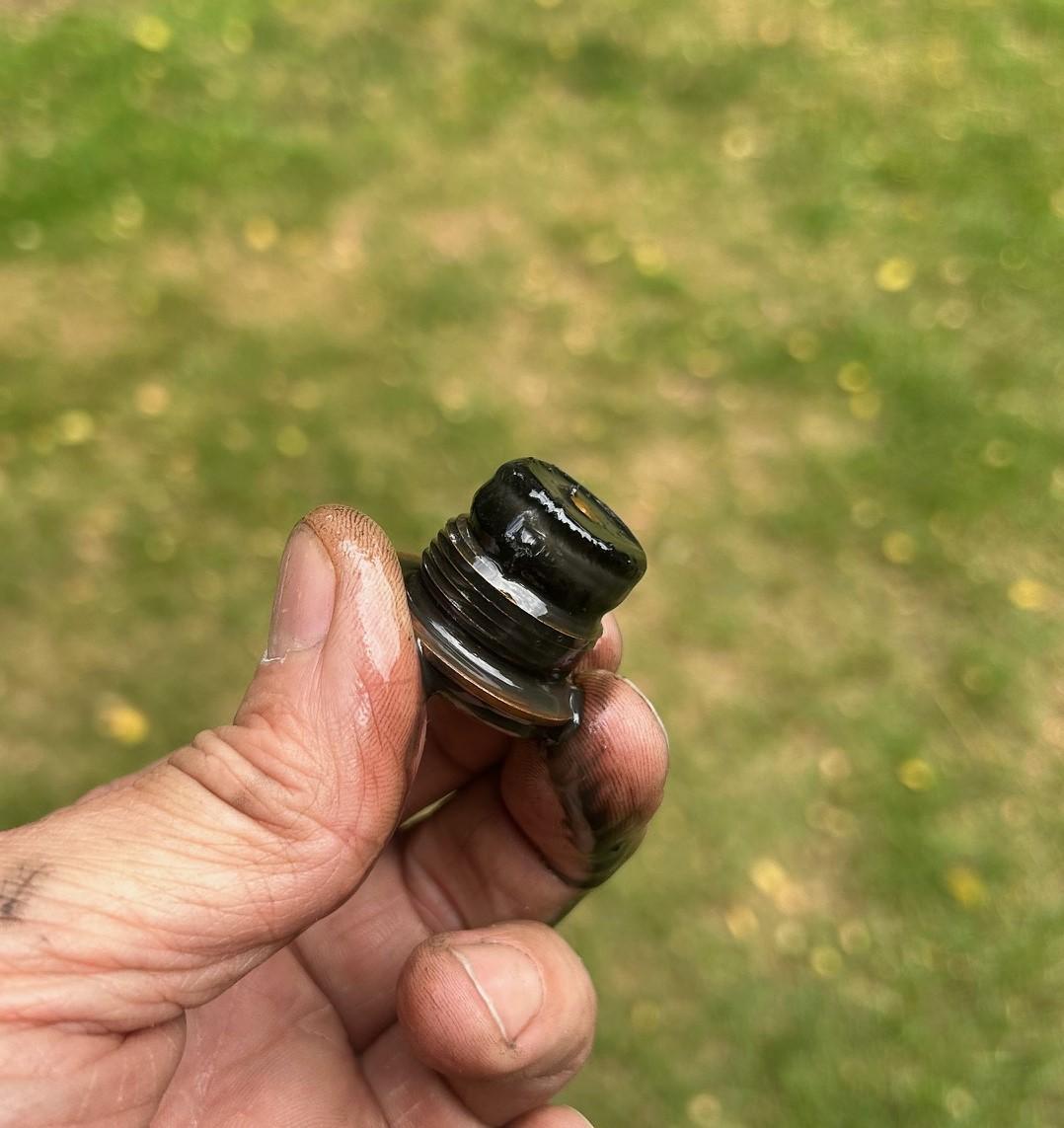

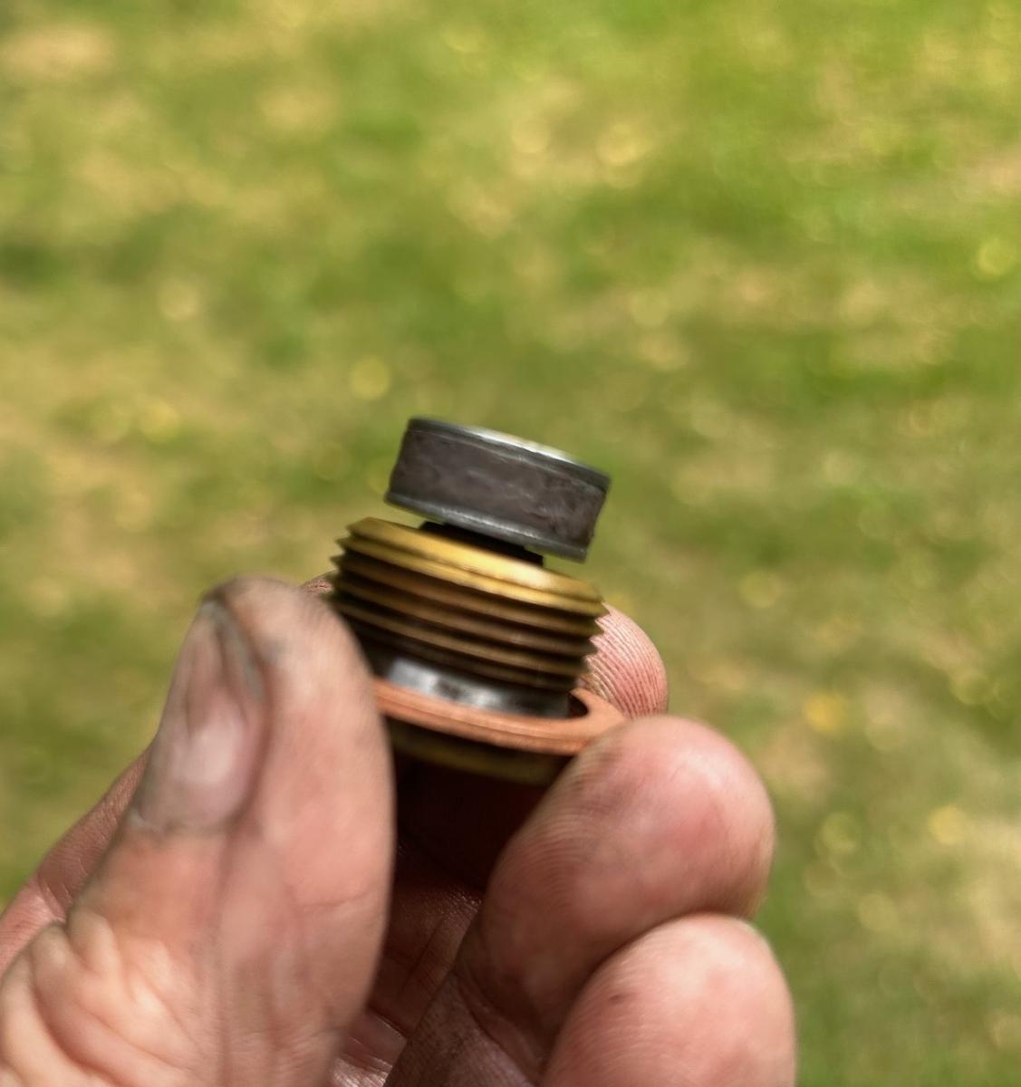

Nachdem die Einfüllschrauben abgeschraubt waren habe ich zuerst die Ablaßschraube am Transfergetriebe entfernt und es kamen ca. 100 ml
Öl aus dem Gehäuse und am Magneten hatten sich über die Jahre so einiges an Metallstaub angesammelt.

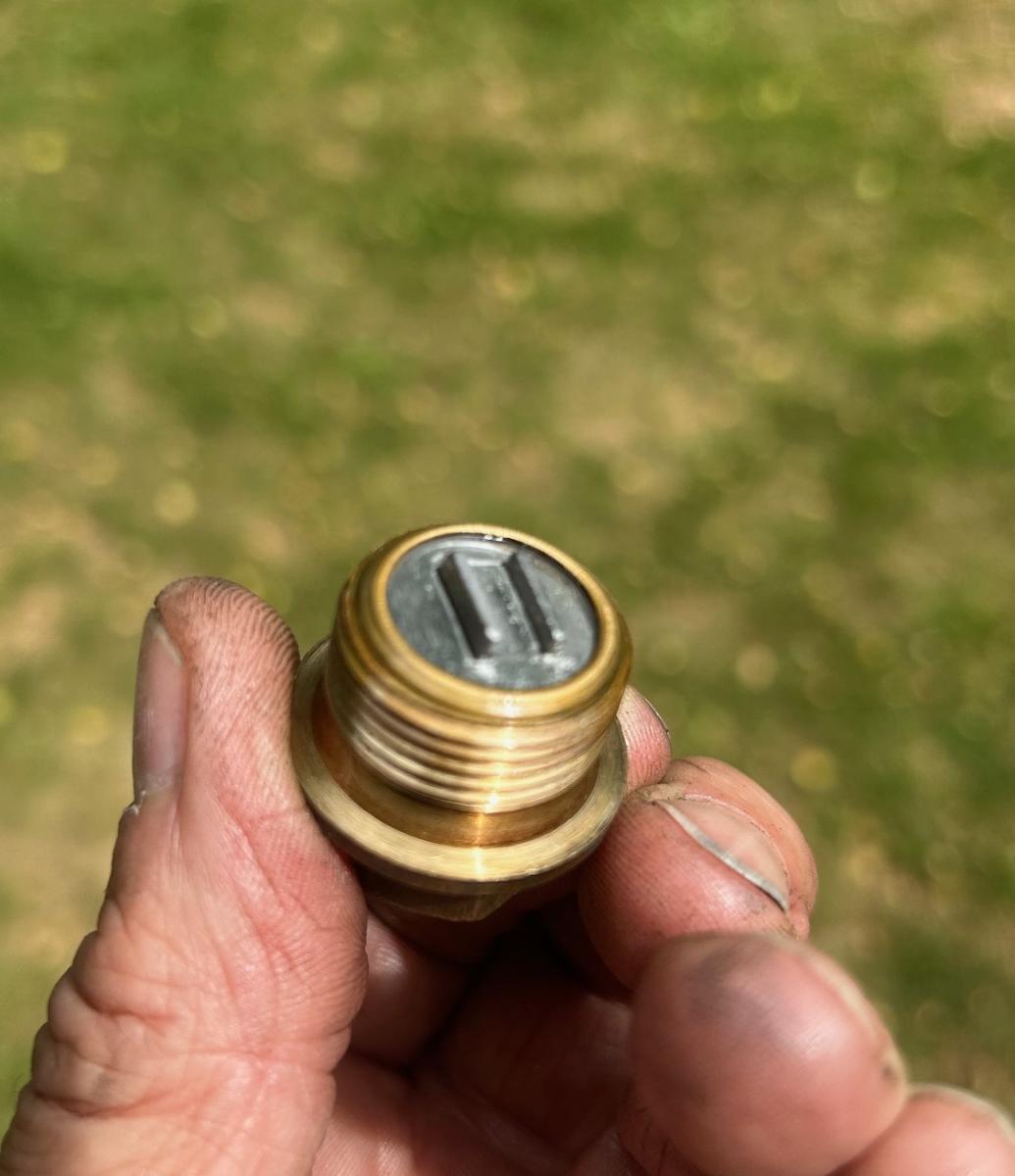

Dann habe ich die Ölablaßschraube an der Getriebeölwanne entfernt und das restliche Öl floss aus dem Getriebe. Auch am Magneten dieser Ablaßschraube war Metallstaub, jedoch nichts was man als bedenklich einstufen konnte.
Als nächstes  wurden die beiden magnetischen Ablaßschrauben gereinigt und mit einem neuen Dichtring wieder montiert.

 Eine kurze Proberunde gemacht und zum Schluß noch das Alublech wieder mit vier Schrauben montiert. Fertig. Der ganze Spaß hat vielleicht 2 Stunden gedauert, wobei die meiste Zeit für das Einfüllen draufging, da sich die Ölbehälter immer nur zu ¾ entleeren ließen und daher ein paar Mal umgefüllt werden musste. Den letzten Rest habe ich dann mit einer Einwegspritze eingefüllt.

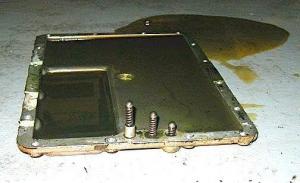

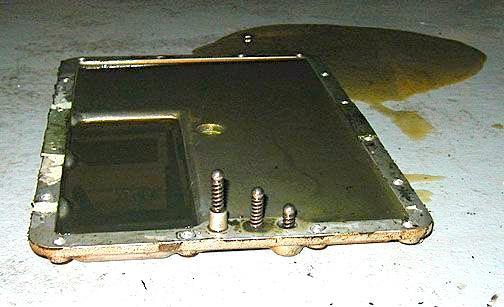

Beim Abschreiben des Deckels muss man nur etwas aufpassen; da sind ein paar kleine Federn und Kügelchen drauf, die man nicht verlieren sollte. Gibt glaube ich irgendwo hier auch einen Thread dazu...
Edit meint noch: Wenn Du das Getriebeöl gerade gewechselt hast, würde ich es dabei erstmal belassen. Warte einfach, bis ein Schaltwellendichtring undicht wird, dann kannst Du dich dort unten sowieso umfangreich austoben B)
vor 3 Stunden schrieb PoxiPower:

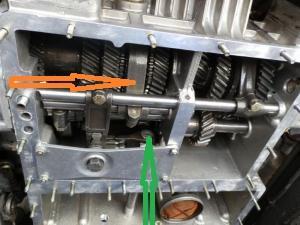

Hallo Ectabane,

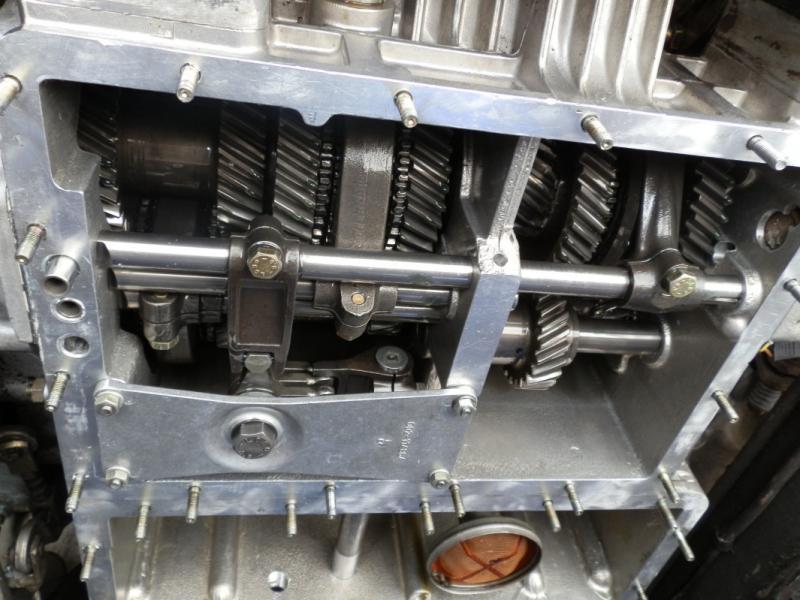

Wenn ich jetzt richtig verstanden habe muss nur die Schaltgabel für den 2/3 Gang auf der Schaltwelle exakt mittig ausgerichtet werden.
MfG
Lars

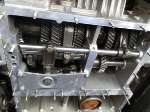

@PoxiPower Welche der Schaltgabeln sollte neu justiert werden ? Die Schaltgabel zwischen dem 2. und 3. Gang ( orangener Pfeil ) oder die Schaltgabel die zwischen den drei Schaltebenen ( grüner Pfeil ) ?
MfG
Lars
Ok, ich hätte mal lieber den Mund gehalten ;)
Ich hatte damals zufällig den Getriebedeckel runter und ein bisschen gespielt. BEI MIR hat das geholfen, vmtl. eher Glück statt Können. Ob das bei jemand anderem auch etwas bringt oder alles danach noch schlechter wird oder gar kein Gang mehr reingeht, weiß ich nicht. Eine Anleitung hierzu zur Behebung der 2.-Gang-Problematik habe ich bisher nicht gesehen. Insofern liebe Kinder: Lieber nicht nachmachen!
Auf jeden Fall ist es Jahre her bei mir, aber wenn ich mich bei dem Bild richtig orientiere, war es die grün markierte Gabel.
Darauf hatte ich getippt, denn die Schaltgabel am grünen Pfeil ist direkt mit dem Schalthebel verbunden und wenn diese Schaltgabel nicht exakt mit dem jeweiligen Umlenkhebel für die Schaltwelle ausgerichtet ist, hängt die Gabel an einem der beiden anderen Umlenkhebel. Der unterste ist für 1. und R, der in der Mitte für 2. und 3. und der Obere für 4. und 5. Gang.

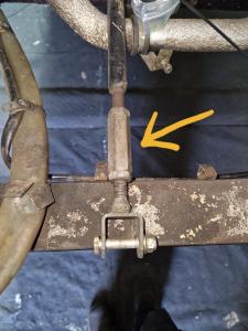

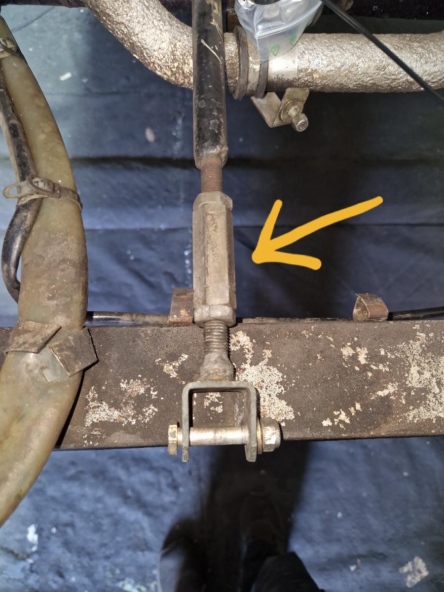

Kann man die schalt Gabel wenn es um den grünen Pfeil geht, nicht auch ohne öffnen des Getriebe von außen justieren an der Längen Einstellung?
Breiti
Ja, kann man. Habe ich zur Genüge gemacht ;)
Problem dabei: Beim Festziehen verdreht man immer ungewollt hauchfein die Rotation. Und ohne Glück - das ich offenbar nie hatte - reicht das aus, damit es nicht mehr 100%ig funktioniert.
Ja, das geht auch von außen, allerdings ohne die genaue Position zu wissen.

Also ich habe die Schaltgabel von aussen ohne Endoskope oder so eingestellt.
Rückwärtsgabg und erster Gang gingen nach einbau des Motor nicht richtig rein.
Ich habe die Schaltkulisse vorne gelöst, Rückwärtsgang eingelegt, Einstellschraube gelöst, Schaltkulisse wieder festgeschraubt und unten wieder angezogen.
Stimmte auf Anhieb, auch der 2. Gang.
Breiti
Hab ich auch von Außen gemacht wie beschrieben, Schaltkulisse jedoch fest gelassen.
Allerdings gibts da dieses Problem beim Festziehen der Kontermutter, schon eine winzige Abweichnug genügt und der Gang geht nicht ( der nur schwer) rein.
Habe dazu die Schaltstange in der Richtigen Position( Kontermutter nur leicht angezogen, dann Probeweise Gänge durchschalten) mit einer Gripzange gegen verdrehen blockiert.
Dann Kontermutter fest anziehen und Zange weg zum Schaltversuch. Mit Glück passts beim ersten Mal - ich hab 4 Versuche gebraucht 😋. Aber egal, Hauptsache das Endergebnis passt🙃
Ich musste die Schaltkulisse lösen, da sonst der Rückwärtsgang garnicht rein ging.
Ich hatte vor finalen fest ziehen (nur fest beidrehen) geschaut,  ob der Schalthebel in der Rückwärtsgang Gasse in der Mitte (rechts links) steht.
Das war für mich das Zeichen, das es passen sollte.
Aber wie @DeltaHF schreibt,  wenn nicht halt noch mal versuchen,  immer noch einfacher als das Getriebe öffnen.
