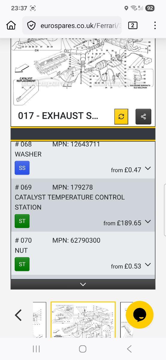

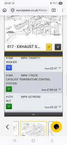

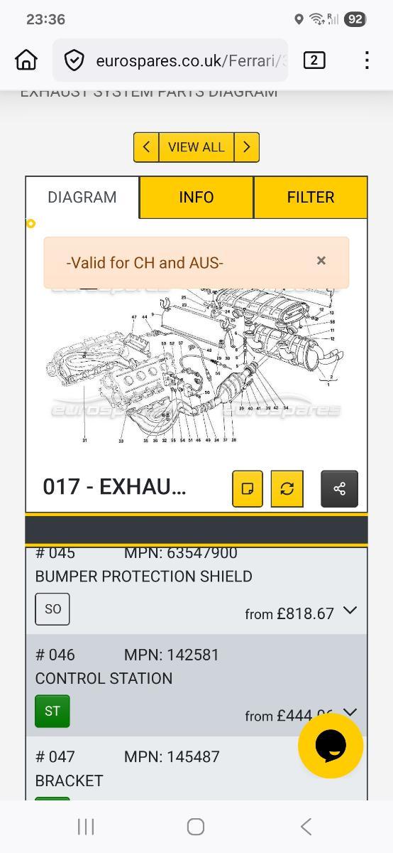

Allerdings haben die Teile unterschiedliche Teilenummern bei Eurospares, wenn ich das richtig sehe...
Bei eurospare hat das SD Modul auch nur einen Anschluss.
Bei https://technistrada.com/ zwei AnschlĂŒsse. Ich habe leider noch die alte 2.5. Motronic ab 93. gab es 2.7. die könnte identisch mit der 355 Motronic sein.

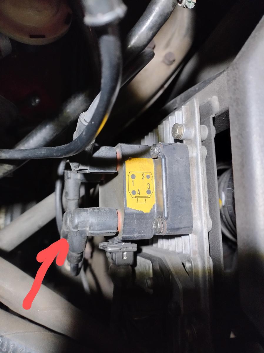

Ich habe dann die einzelnen ZĂŒndkabel abgezogen und bemerkt, dass bei Zylinder vier kein Funken ankommt.
Ich bin kein Profi und noch recht unerfahren in der Ferrari (Auto) Materie .
Meine Frage, kann es an der ZĂŒndspule liegen oder am SchaltgerĂ€t 137511 ?
Wenn bei den anderen drei ZĂŒndkerzensteckern ein ZĂŒndfunke entsteht kann dann trotzdem die Spule kaputt sein?
Wie kann ich herausfinden welches Teil kaputt ist?
Hat jemand eine Idee?
Beste GrĂŒĂŸe Hatto
Zylinder 4 und Zylinder 1 sind an derselben Spule des ZĂŒndspulen-Packs angeschlossen. Wenn an Zylinder 1 ein Funke kommt, an Zylinder 4 jedoch nicht, dann kann es nicht an dem Vorschalt-Modul liegen.
Also folgendes ausprobieren: die AnschlĂŒsse von ZĂŒndkabel 1 und 4 am ZĂŒndspulen-Pack vertauschen. Kommt immer noch kein Funke an Nr. 4, dann ist es die ZĂŒndleitung 4 bzw. der Kerzenstecker 4 oder die Kerze selbst. Kommt jedoch nun an 1 kein Funke, dann ist der Anschluss 4 am ZĂŒndspulen-Pack unterbrochen/beschĂ€digt/vergammelt.

Ich war jetzt noch Mal beim Ferrari und habe das ZĂŒndkabel direkt an der ZĂŒndspule abgezogen. Es kam ĂŒberhaupt kein Funken zu stande.
Bedeutet das jetzt das die ZĂŒndspule defekt ist?
Die anderen Zylinder werden noch angesteuert, können auch andere Komponenten beschÀdigt sein ?
...wenn Du das ZĂŒndkabel von der ZĂŒndspule abgezogen hast, wo soll denn da ein Funke kommen? Oder meinst Du die Verbindung vom Schaltmodul zur ZĂŒndspule? Auf welche Weise hast Du denn vorher ĂŒberhaupt geprĂŒft, ob ein Funke kommt?

Im zweiten Durchlauf habe ich direkt an der ZĂŒndspule das ZĂŒndkabel vom 4 Zylinder abgezogen, so konnte ich direkt sehen, ob der ZĂŒndfunken von der ZĂŒndspule zum ZĂŒndkabel ĂŒberspringt. Das tat es nicht, jedoch bei den anderen. Dann habe ich, wie Georg empfohlen hat, das Kabel vom 4 Zylinder mit einem anderem ausgetauscht um auszuschließen, dass das ZĂŒndkabel nicht defekt ist.  Damit habe ich einen Defekt des ZĂŒndkabel ausgeschlossen.
Meine Frage: können auch andere Komponenten im ZĂŒndbereich defekt sein oder ist es dann nur die ZĂŒndspule ?
