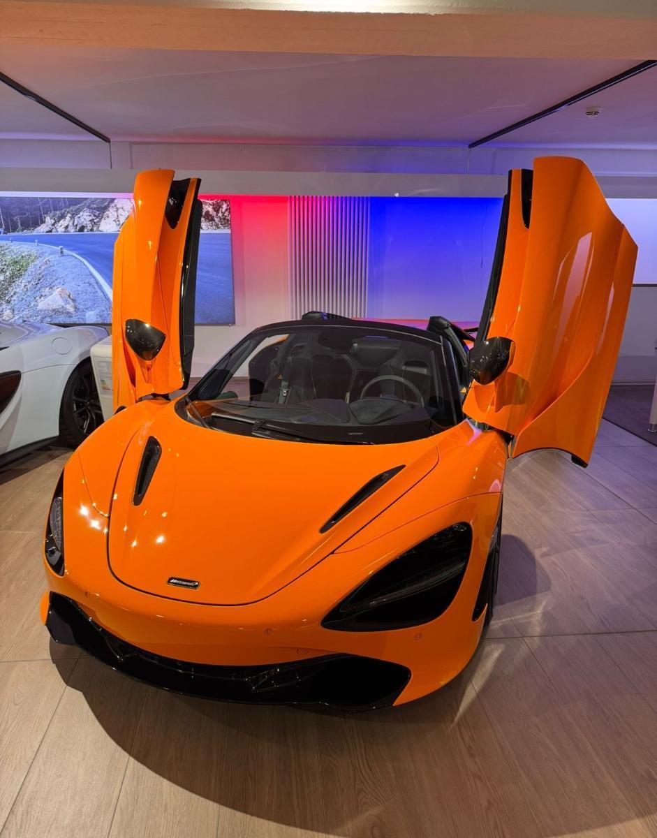

Hallo, da wird mir aber auch Angst und Bange vor dem endgültigen Kauf eines S720 Spider, der ja das gleiche BMS und Anzeige hat. Ich hab bei meinem GT3 RS auf eigene Faust die schwere Bleibatterie gegen eine extrem  leichte 2kg Liionen Batterie von LiteBlocs ausgetauscht, welche ja über eine eigene App Ein und Aus geschaltet werden kann und auch der Ladezustand abgefragt werden kann. Somit keinerlei Einfluß auf die Funktion des Fahrzeugs hat, bis auf natürlich den Startvorgang.
Somit jetzt die Frage ob hier nicht ein preiswerter Liionen-Akku (Lite-Blocs 1200€) eingebaut werden kann?
Zweite Frage, wo befindet sich die Batterie beim S720 Spider? Beim Porsche lasse ich sicherheitshalber bei längeren Standzeiten auch die vordere Haube offen, weil auch hier die Seilzug- oder Ersatzbatterie-Notentriegelung recht kompliziert ist.
Dritte Frage, kann denn beim McLaren die Batterie zu Diebstahlschutzzweck oder um den Ladezustand über den Winter länger zu erhalten einfach abgeschaltet werden?
Danke für Eure Hilfe
Motorsportliche Grüße und lasst Euch nicht erwischen
Peter
