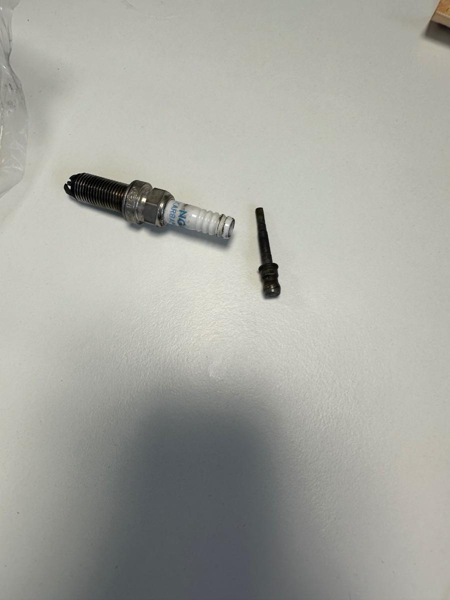

So, jetzt habe ich Infos von Frey bekommen, bei mir war das Problem das eine Zündkerze sich oberhalb
( Ceramic ) aufgelöst oder gesprungen war.
  • Lösung

möchte euch jetzt das Endergebnis mitteilen, da hier wirklich viele wertvolle Ratschläge mitgeteilt wurden. Heute habe ich die Information erhalten, dass kostenfrei nachgebessert wurde. An der Zündspule die neu ersetzt wurde mussten die Pins nochmal nachjustiert bzw. nachgebogen werden. Sie haben das genauso umgesetzt, wie es von Ferrari vorgegeben wurde.
Zusammenfassend möchte ich nochmal mitteilen, dass bei der Fehleranzeige "Defektes Motorkontrollsystem" beim ersten Service die Zündkerzen und Zündspule gewechselt wurde. Und jetzt wurden eben noch die Pins in der Zündspule nachgebogen. Hoffe das hilft dem ein oder anderen weiter wenn diese Ursache mal auftreten sollte. Die Batterie wurde geprüft und es wurde mitgeteilt, dass die im sehr guten Zustand ist.
@Blackvette427 da hat wohl derjenige, welcher damals die Zündkerze montierte, Mist gebaut......ohne mechanische Einwirkung geht sowas "NIE" kaputt.
Aber schön das der Fehler behoben ist👍
@Ferrari_enzo😲 gibt es wirklich eine Anweisung von Ferrari dazu, ganz schön schräg😉

Das war bei zwei Kerzen, durch die Demontage hat es sich komplett gelöst

NGK ist wohl auch nicht mehr das was es einmal war😳
