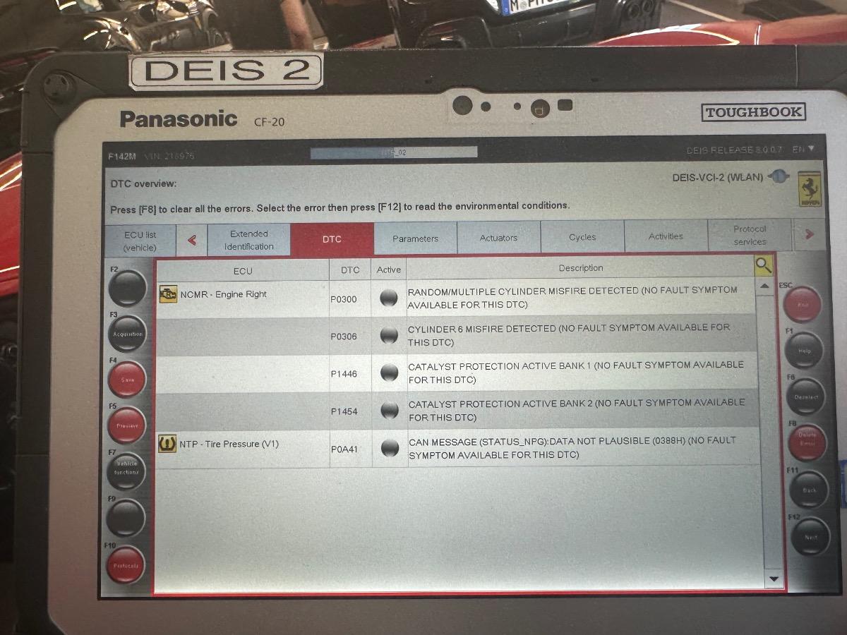

bin noch eine Antwort schuldig. Ferrari hat mir mitgeteilt, dass meine Zündspule und Zündkerzen defekt waren. Diese wurden ausgetauscht. Jetzt nach ner Woche wieder das Problem mit der Anzeige - Defektes Motorkontrollsystem. Habe Ihn jetzt nochmal abgegeben und warte auf eine Rückmeldung. Die müssen doch endlich mal das Auto auf Herz und Niere prüfen, da ich auch signalisiert habe das ich nicht jeden Tag dahin fahren kann und Geld bezahle für den Fehler der immer wieder auftretet.
...die Werkstatt tappt ganz offensichtlich im Dunkeln und ist sich dessen auch bewusst. Und genau deshalb wurde auch gleich beides ersetzt, Zündspulen und Kerzen. Ich würde das Auto woanders hin bringen.
Gruß, Georg
@Ferrari_enzoWenn die Werkstatt Zündspulen und Kerzen aufgrund Fehlzündungen ausgetauscht hat, welche das Diagnosesystem angezeigt hat, dürfte der eigentliche Fehler im Bereich „Falschluft“ zu suchen sein.

Ich bin beim Offiziellen Ferrari Händler, wenn die das nicht lösen können wer denn dann? Defekte Motorkontrollsystem ist eben ein Begriff der nicht genau zeigt, was es ist.
Wie kommst du darauf Michael? Kannst du mir vielleicht paar Anhaltspunkte geben, damit ich das im Gespräch erwähnen kann?
@Ferrari_enzo
im Diagnosesystem wird garantiert etwas anderes angezeigt, vermutlich defekte Zündspule oder ähnliches. Einen guten Mechaniker zu finden ist halt sehr, sehr schwierig…….wenn du an einen Teiletauscher gerätst, wirst du schnell Geld für nichts los.
Ich vermute das der Motor irgendwo nebeluft zieht, daher die falsche Diagnose des Systems.
Müsste man eine undichte Stelle im Ansaugtrakt, also Falschluftziehen nicht an einem unrunden Motorlauf oder schlechter Gasannahme merken?

Hast du "nur" Christbaumbeleuchtung oder merkst du am Fahrverhalten auch etwas?
Wenn der Motor Falschluft zieht, kann das ein erfahrener Mechaniker schon hören. Also ein erfahrener Mechaniker.

was meinst du mit Falschluft bei Fehlzündunden ?
Habe gerade ein Problem mit P0300 etc
und steht seit gestern bei Ferrai.
Die meinen es liegt an den Zündkerzen, erinnere mich aber das ein Mitarbeiter bei der letzten Inspektion erwähnt hat Probleme mit den harten Gummis zur Charge Pipe gehabt zu haben 🤷

der Mitarbeiter hat garantiert recht,
durch die harten Gummis im Ansaugbereich kann der Motor falschluft ziehen😉.
Die Zündkerzen würde ich fast ausschließen 😉, aber so sind die Mechaniker heute……Teiletauscher 🤷🏻‍♂️
Na ja, wenn EINE Ansaugkrümmerdichtung leicht defekt ist und evtl. eine Sport-Abgasanlage montiert ist, hörst und merkst du  erstmal nichts……..da ist die Fehlermeldung im Steuergerät schneller 😉
vor 4 Minuten schrieb michael308:
Von was für Gummis sprichst du jetzt?
@Blackvette427 mit einer Rauch/Nebelmaschine den Ansaugtrakt absuchen. Das führt am ehesten zum Erfolg.
