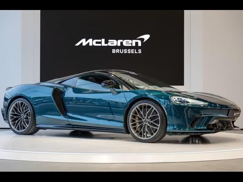

vor 12 Stunden schrieb Pauschalo:
GT(S) sind gute Autos, sehen aber nicht gut aus
Da kann man mal sehen wie unterschiedlich die Geschmäcker sind. Ich finde den GT(S) ein sehr schönes und einigermassen praktikables Auto. Vor allem in der Farbe Serpentine ein geschmackvolles Fahrzeug.
Jedenfalls vielen Dank für Deine auführlichen Eindrücke
