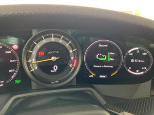

bin heute mal mit dem neuen GT3 Touring unterwegs gewesen seit der letzten Übergabe Inspektion ca. 1000km gefahren , beim abstellen in der Tiefgarage zeigt  er nun Max 1 Liter Öl nachfüllen
kennt sich jemand gut aus mit dem Prozedere?
angeblich mit warmen Motoröl ca. 80 grad 2000 U/min laufen lassen ca. 40 sek. Dann  Vom Gas gehen und im Leerlauf dann messen per Anzeige
Stimmt das  alles so ?
hat schon jemand Erfahrung gemacht das beim einfahren in die Tiefgarage dann falsche Werte angezeigt werden ?

Also habe heute die Ölstandsmessung durchgeführt , betriebswarmer Motor ca. 80 Grad Öltemperartur
Messung läuft dann ca. 1.55 min  zuerst 0.4 Ltr. Eingefüllt danach war die Anzeige auf halb danach nochmals 200ml nachgefüllt danach war sie bei 3/4
dann nochmals 100ml blieb  allerdings bei 3/4 Ich hab’s dann jetzt erstmal so gelassen
bei der nächsten Fahrt messe ich nochmal gebe vielleicht noch den Rest rein
ich will erstmal ein Gefühl dafür bekommen
