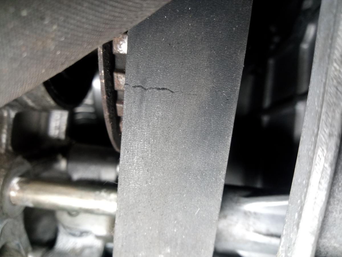

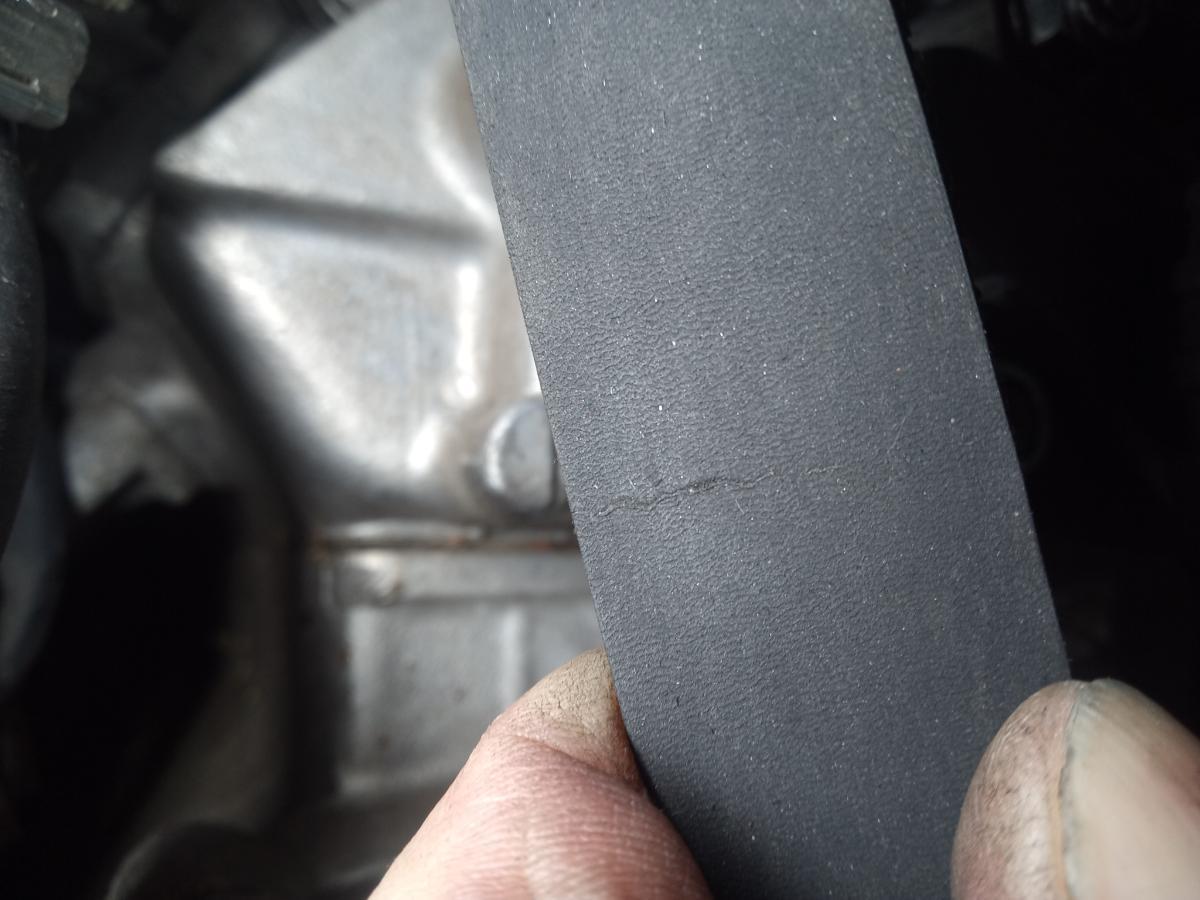

So eben neue Zahnriemen an meinem 3,2 Mondial verbaut. Beim montieren der Riemenabdeckung ist mir zufällig eine seltsame Beschädigung am Zahnriemen aufgefallen. Was meint Ihr, harmloser Kratzer ( woher auch immer) , oder Materialfehler?
Riemen Dayco, neu aus Verpackung. Regulär montiert  ( ohne Werkzeug , Murks etc. ). Riemen hab ich vorher natürlich nicht mit der Lupe abgesucht 😜
Bild 1 : wie entdeckt
Bild 2: mal mit Lappen drüber gewischt
irgendwie seltsam. Harmlos oder raus ?

Kannst Du damit mit ruhigem Gewissen fahren? Dann hast Du Deine Antwort! 😀
Beim ersten ZR Wechsel beim Testarossa haben wir in dem  „ab Werk Zahnriemen“ ein Loch gefunden.
Ab Werk!!!
Gehalten hat er trotzdem. 🤓
Vermutlich wird er halten. Aber wenn nicht, dann wirst du dir derart selbst in den Arsch beißen ...
Wäre für mich eine klare Entscheidung.
Würde ihn rauswerfen, steht ja in keinem Verhältnis zu dem Schaden, den er eventuell verursachen könnte. Es sei denn man brauch den Nervenkitzel, bekommste schon Gänsehaut bevor man den Zündschlüssel umdreht :D

Zwar hast Du neben dem neuen Riemen auch noch mal die Arbeit, aber für meine Nachtruhe würde ich das machen. (Theoretisch, denn praktisch bin ich ein Zahnriemen-Nobby :lol: Gut, nicht ganz, ich fass den ja nicht an :lol:. Ist mir zu "spannend" :lol:)
Ok, ich bin da bei der Fraktion "No risk no fun". Die Macke sieht zumindest auf dem zweiten Foto ja sehr oberflächlich aus, ich persönlich würde ihn drin lassen.
Tatsächlich macht mir bei den Dayco-Zahnriemen immer die Verpackung Kopfzerbrechen, da die meist mit  sehr ungesund aussehenden Radien daherkommt. Aber die Dinger halten halt wirklich verdammt viel aus.
Ein Zahnriemen trägt doch hauptsächlich über das Gewebe. Wenn das darüberliegende Gummi beschädigt ist, macht das nix. Nur der Schutz von Außen ist nicht mehr so vorhanden. Also es kann Wasser, Reinigungsmittel eindringen und das Gewebe verändern. Spreize den Spalt mal auf und schau auf den Grund von dieser Beschädigung. Siehst du das Gewebe? Ist es beschädigt oder nur das Gummi?
Was sagt der Hersteller dazu?
Wenn Du ihn drin lässt, dann solltest Du die Stelle markieren und nach ein paar Kilometer auf Veränderung kontrollieren. Vermutlich eine Verunreinigung oder schlimmstenfalls ein Fehler beim Vulkanisieren.

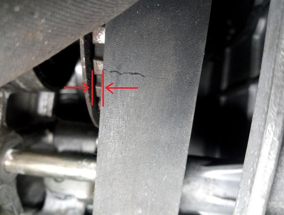

Moin,
auf dem ersten Bild scheint der Abstand des ZR zur Flanke des Stirnrads etwas zu groß zu sein, und der ZR scheint rechts auf dem Stirnrad auch nicht mehr aufzuliegen.:confused: Das scheint nicht optimal zu sein.
Kann es sein, dass der ZR nicht 100% gerade läuft? Und wenn ja, könnte dies dann die Ursache für den Riss sein? Das würde ich als erstes überprüfen.
Gruß, Georg

@GeorgWZahnriemen ist soeben verbaut worden ,Motor noch nicht gestartet. Daher der nicht mittige Lauf.
So, nach dem bei mir die erste Schnappatmung rum ist bin ich zu dem Ergebnis gekommen, das es sich eigentlich nur um einen Kratzer durch den Riemeneinbau handeln kann. Im Bereich der unteren Zahnriemenrolle muss der Riemen so komisch hinter der Riemenscheibe und den Abweisblechen um die Zahnriemenrolle rumgepfriemelt werden. Dabei ist vermutlich der Kratzer entstanden. Werte ich jetzt mal als "Schönheitsfehler", nicht als grundlegenden Materialfehler.
Ich lass das Ding einfach drinnen😬
Vielen Dank für Euere Mithilfe🙂
