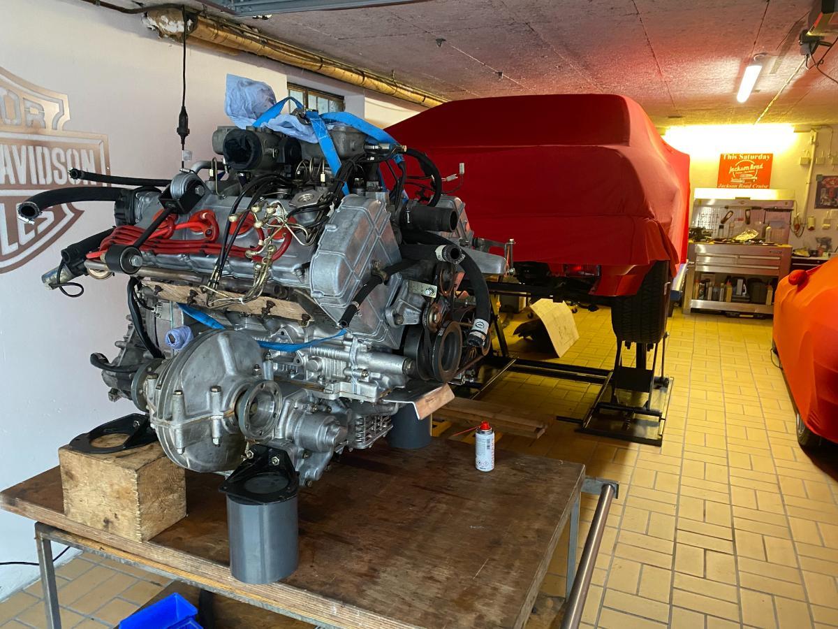

Kurze Vorstellung von meiner Seite. Bin leidenschaftlicher Schrauber und erledige alle Servicearbeiten an meinen Fahrzeugen selber. Auf einer Skala von 1-10 schätze ich meine Fähigkeiten auf 9 (bereits mehrere Motorrevisionen von Porsche Fahrzeugen durchgeführt). Alle meine Fahrzeuge sehen in der Regel keine Werkstatt, Wartungen und Reparaturen führe ich in meiner bescheidenen Garage mit Hebebühne durch.
Diesmal bin ich aber etwas am verzweifeln und hoffe hier kann mir weiter geholfen werden. Ich habe meinem Mondial 3,2 (gleicher Motor wie im Ferrari 328 QV) über den Winter einen großen Service verpasst. D.h. Motor mit samt Motorträger abgelassen. Jede Menge Dichtungen, Lager usw. erneuert und natürlich auch den Zahnriemen und Kupplung. Hat eigentlich alles prima funktioniert und der Motor ist nach dem Einbau auch wieder problemlos gestartet mit perfektem Öldruck bei 5-6 bar.
