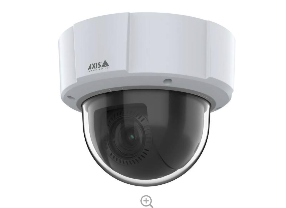

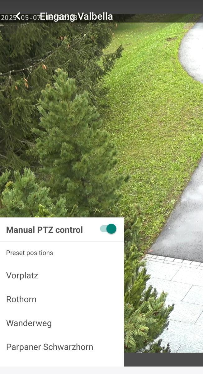

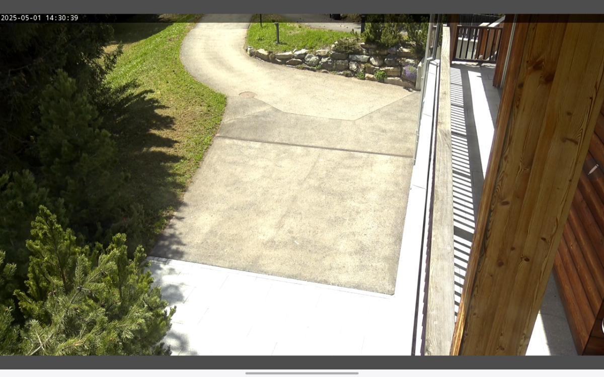

Bei mir sind es Axis Kameras. Die überwachen voreingestellte Bereiche (kannst Du selbst definieren). Bei mir ist Standart der Vorplatz. Du kannst aber auch x beliebig viele Standorte definieren, zu denen Du sofort schwenken kannst. Oder einfach mit dem Finger auf dem Bildschirm die Kamera schwenken.
Gespeicherte Standorte

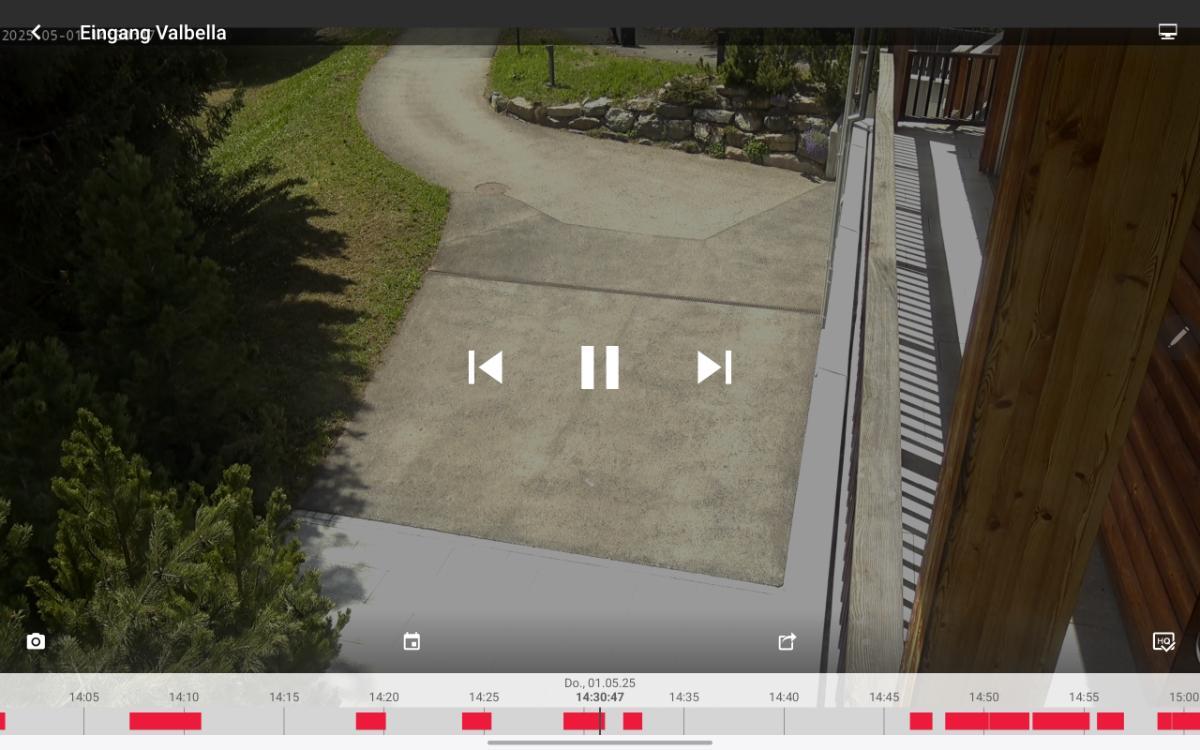

Screenshot_20250507_165223_CompanionClassic.thumb.jpg.2f2f5d77c15be839a915a5d6162a9a2e.jpg
Aufgenommen wird auf einer Speicherkarte in der Kamera.
Die Aufnahmen werden rot angezeigt. Die Kamera überwacht/läuft die ganze Zeit, kommt etwas in den Sichtbereich beginnt die Aufnahme etwa 5 Sekunden vorher.
Screenshot_20250507_165108_CompanionClassic.thumb.jpg.2ff2cc50eea863ac86b2206c32b20641.jpg
Die Aufnahmen sind in 4K
Screenshot_20250507_165023_CompanionClassic.thumb.jpg.a8a793e6b16caeb8281da8858af051da.jpg
Alle Kameras mit der App gesteuert und von überall zu kontrollieren. Halt da wo Netz ist.😉

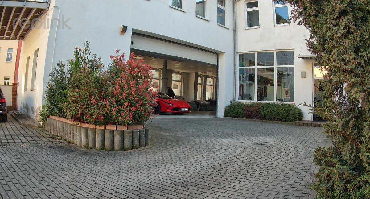

Hab in der Firma gerade zwei von diesen Dingern installiert zum Testen weil wir das Gelände vermutlich mit 15-20 Kameras überwachen wollen.
Bisher kann ich nur positives berichten.
Recht günstig, easy zu installieren, Bildqualität bei Tag und Nacht ausreichend.
Einzig der Start einer Aufnahme bei Personenerkennung ist relativ sensibel. Selbst bei der niedrigsten Erkennungsstufe wird hier oft ohne eine Person im Bild eine Aufnahme erstellt. Es kann aber sein dass es an der Position liegt an der die Testkameras hängen... (Asphaltboden mit vielen bewegten Schatten von großen Bäumen).

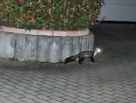

... wir haben immer mal wieder Probleme mit Mardern ...
Da geht's mir ähnlich ...
Screenshot vom Videoclip wo Kollege Marder nett in die Kamera lächelt:
