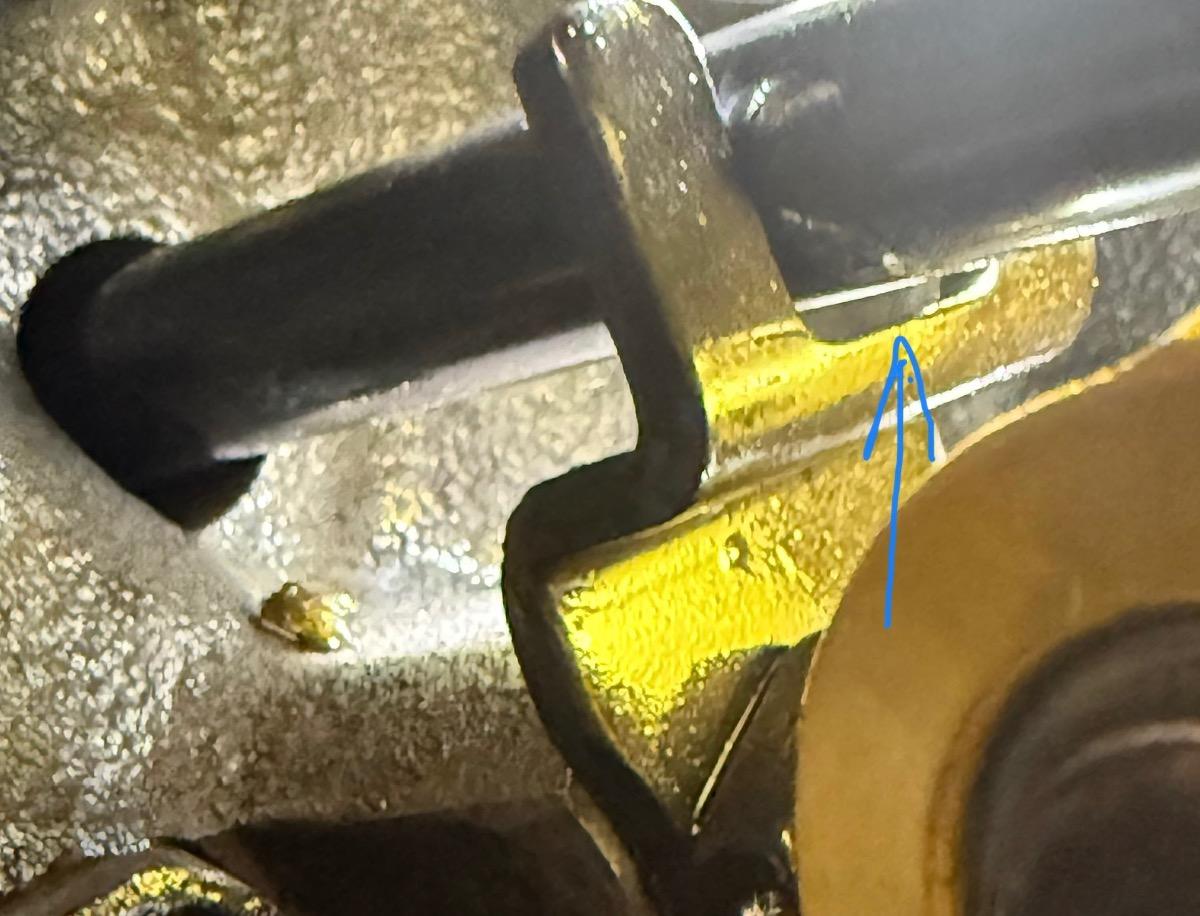

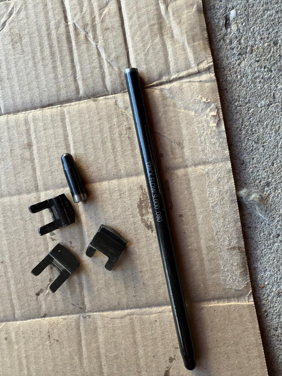

Man sieht auf dem Foto oben die gebrochene Stösselstange, die 3 sind alle in dem Bereich  dieser Führung gebrochen.
Bei anderen sind die Stößel ok aber die Führung ist abgebrochen.
Stösselstangen und Führungen brechen mehrfach an der Stelle der Führung, oder die Führung bricht?
Ich bin ja kein Schrauber, aber die haben sich wohl im Betrieb berührt.
Auch die glänzende Oberfläche an der Bruchstelle der einen abgebildeten Stange scheint mir verdächtig.
Hast Du die Photos gemacht? Wenn ja, zeig doch bitte mal die Bruchstellen der Stösselstangen im Verglich nebeneinander.
Damit diese Bauteile brechen, müssen schon ganz immense Kräfte walten, und zwar in einer Richtung, für die die Teile nicht ausgelegt sind. Irgendwas hat da wohl nicht gepasst, egal wie sorgfältig die Teile ausgesucht wurden.

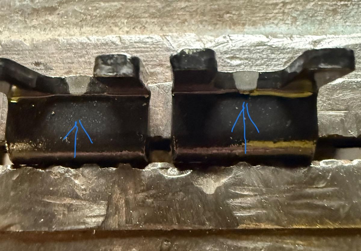

Die Stösselführungen sind teilweise mit Überstand montiert gewesen so das die Stösselstangen daran gerieben haben. Je nachdem wie sich die Belastung ergeben hat ist entweder der Stößel gebrochen oder die Führung.
Der Schaden dürfte überschaubar sein, ich gehe davon aus das den Ventilen und Federn nicht passiert ist da keine Überbelastung entstehen konnte.
Ich benötige nur neue Führungen und Stößel, die müssen dann sauber montiert werden.
an dem einen Foto mit den gebrochenen Führungen sieht man die Kerben.

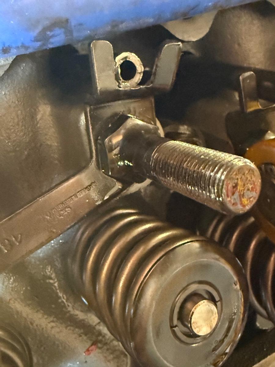

am anderen Foto sieht man den soll Abstand.
