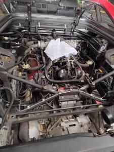

Motor ist wieder drin, hat alles gut geklappt. Hatte tolle Unterstützung.
Leider läuft ein Pot nicht ganz mit.
Muss jetzt Mal schauen, ob es an den alten Zündkerzen oder an Zündkerzenstecker und  Kabel liegt....IMG_20250502_093250579_HDR.thumb.jpg.e8d25a81e47603effc8597aa423baeda.jpg

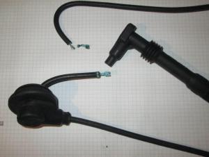

vor 49 Minuten schrieb FerrariNord:
...an den Crimp-Anschlüssen unter den Gummikappen kann es auch durchaus mal gammeln...:-(((°
Gruß, Georg
