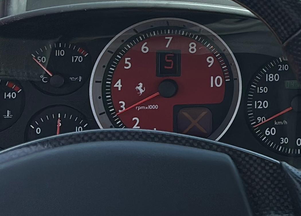

ich wollte euch mal fragen ob ihr schon mal das Problem hattet, dass ein X im Display aufleuchtet. Es leuchtet während der Fahrt immer abwechselnd auf. Das Auto fährt sich ansonsten ganz normal.
VG Nico

Hi Nico,
die Betriebsanleitung sagt leider nichts dazu.
Ich tippe auf ein elektrisches/elektronisches Problem.
-Wie frisch ist deine Starterbatterie?
-Batterie mal vom Stromnetz nehmen und nach einer Stunde wieder anklemmen.
-Kontaktfehler (Wackel) an einem Stecker hinter dem Instrumentenkombi?
-Hast du einen SD2 oder SD3 Tester?
-Wenn nicht, leider Werkstatt aufsuchen um das Auslesen zu lassen.
Gruss
Christoph

Das Problem ist bekannt und entsteht oftmals durch fremdstarten und einer schwachen Batterie.
Die Spannungsspitze bringt das Kombiinstrument durcheinander und setzt falsche Einstellungen.
Da hilft nur die Ferrari Vertretung und ein SD2/3 Tester.

Genau, war bei meinem CS auch, nach Starthilfe mit fast leerer Batterie.
Wie Michael meinte problemlos zu löschen
Danke für eure Hilfe.
Mein Kilometerstand stimmt soweit noch. Das Fahrzeug wurde ja verschifft und stand auch lange am Hafen. Deswegen wird es bestimmt davon kommen dass die Batterie schwach war und oft fremdgestartet wurde. Die Batterie musst ich auch ersetzen weil diese auch mit CTEK nicht mehr zum Laufen gebracht werden konnte.
Hat jemand von euch im Umkreis München einen SD3 Tester der sich das mal anschauen könnte?
Ich würde erst einmal die Batterie tauschen. Wenn es dann immer noch kommt.....einfach mal beim Frey vorbei fahren und nett fragen ob sie mal kurz anstecken können. Wenn du Glück hast klappt das mit einer Spende für die Kaffeekasse.....
