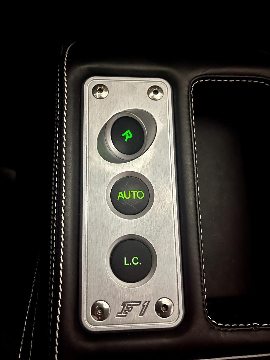

meine Tasten in der Mittelkonsole mit den Tasten R sowie Auto und LC
hatte ich bereits gereinigt und von dem fiesen  Zeug befreit nun ist aber ein erneutes Problem bei der R Taste aufgetaucht anscheinend ist der Weichmacher traust und das Gummi fängt an fast zu reißen , es ist auch von den 3 Tasten die mit dem weichsten Teil
die anderen fühlen sich härter beim Drücken an
frage wie baut man die Drucktasten aus bzw. Gummi und gibt es die Einzeln zu kaufen

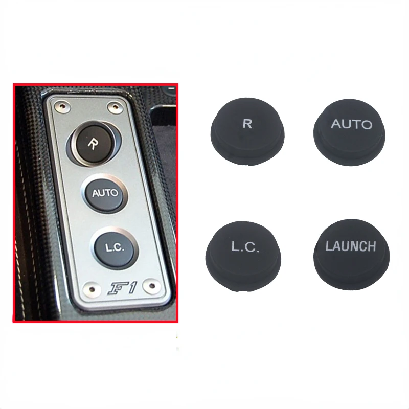

Ersatz gibt es - ich traue mich kaum, es zu sagen - für kleines Geld bei aliexpress, dein rechtes Foto stammt von den dortigen Beschreibungen. Habe ich mir vor kurzem einfach mal bestellt, ist aber noch nicht da. Insofern kann ich bzgl. Passgenauigkeit und Qualität noch nichts sagen.

ja das habe ich auch in EBay und Amazon gesehen , ist aber laut Beschreibung Plastik Knöpfe nicht wir original aus flexiblem Gummi
aber ich schaue mal und baue den R Knopf aus noch ist er nicht gerissen aber ich versuche vielleicht das ganz3 dann auf der Innenseite zu verstärken so das es aber flexibel bleibt
Ich hab bei mir diese Tasten verbaut. Sie sind kein hartes Plastik sondern etwas festerer Gummi. Funktionieren tadellos  👍
hast du mal Detailfotos davon oder Verpackung noch von den Tasten ?

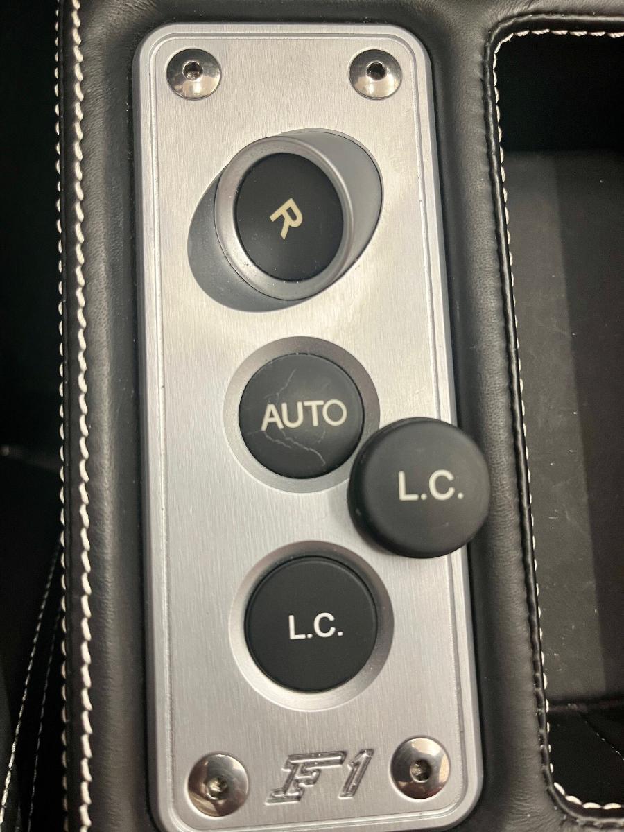

Bei mir sind die Dinger mittlerweile auch gekommen, getauscht habe ich jetzt mal probeweise die L.C.-Taste (alte Taste liegt rechts).
Was man sagen kann:
  • Haptik und Passgenauigkeit vergleichbar den originalen Tasten
  • die originalen Gummidinger sind ganz leicht nach oben gewölbt, die China-Kracher topfeben.
  • wenn man sie direkt nebeneinander legt merkt man, dass die Zeichengröße nicht 100%ig identisch ist. Wenn man so will: Originale wirken "fett", China dagegen Normalschrift.
  • dies wirkt sich minimal in der Nachtsicht aus, da die originalen Gummis etwas mehr Licht durchlassen
Fazit für mich:
Auch wenn ich Aliexpress & Co. eigentlich meide wie der Teufel das Weihwasser, so sind die Dinger hier für den Preis (irgendwas um 26 €) schon sehr ok. Unterschiede zum Original erkennt man nur bei der direkten Gegenüberstellung.
Ich baue jetzt auch die restlichen beiden Gummis aus und lagere diese im Keller ein,  gedrückt wird zukünftig auf chinesisch ;)
