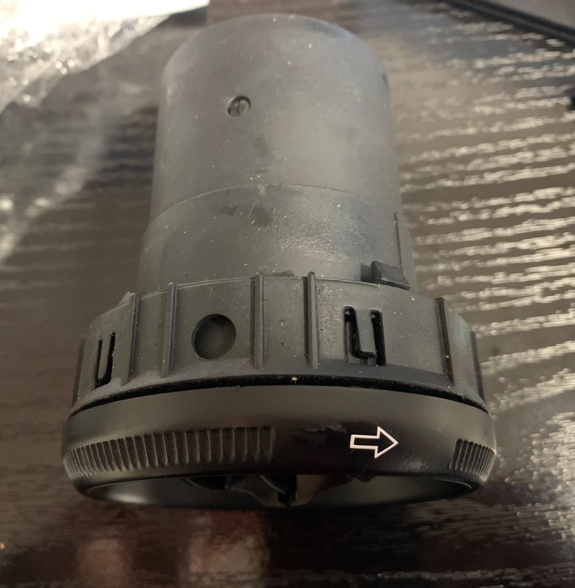

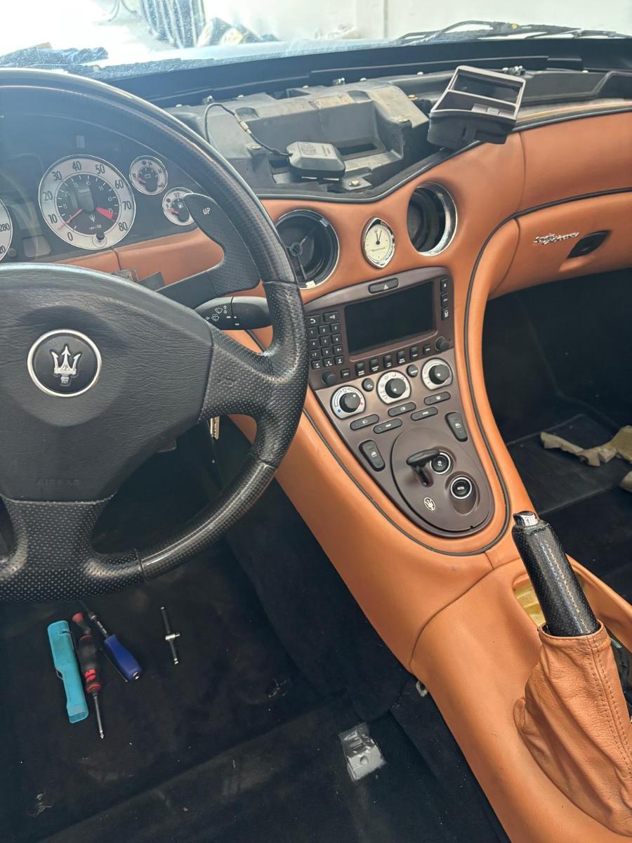

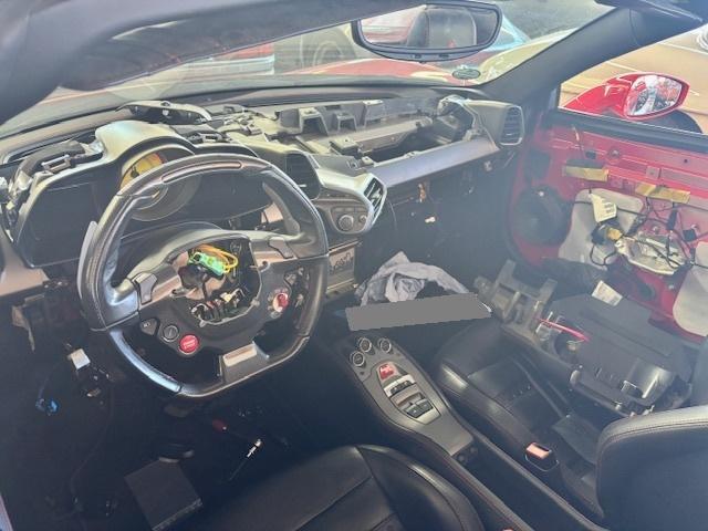

Bei meinem 458 gestaltet sich das etwas schwieriger, weil die Tasten hinterleuchtet sind. Die Schalter sind wiederum zusammengesetzt. Kleinteilige Fummelei.
Da wird dann der Softlack entfernt, neuer Mattlack aufgetragen und dann die Piktogramme wieder herausgelasert. Dann matter Klarlack drüber.
Um an die Schalter für die Satelliten rechts und links zu kommen, musste jeweils das Lüftungsgitter raus, dafür wiederum das Armaturenbrett.
An die Rechnung mag ich gar nicht denken. 🙈
  • Wow 12
  • Traurig 4

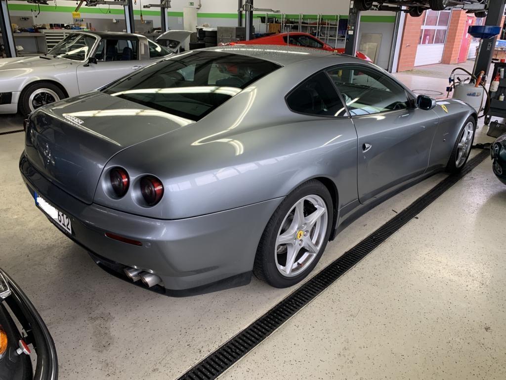

Beim Schrauber meines Vertrauens hier im Münsterland. Der repariert und wartet meist Lambo, Ferrari und Porsche. Er hat schon vieles bei meinen Autos gemacht und kommt immer dann zum Zuge, wenn ich nicht einen Stempel vom Freundlichen benötige.
Das Bild hat mich gerade überzeugt das Thema niemals anzufassen. 😅

vor 5 Stunden schrieb Il Grigio:
Um Gottes Willen - wie viele Jahre war Dein 458 alt, als DAS notwendig wurde? Meiner wird ja jetzt 10 Jahre 🙈:(...
Baujahr 2013. Aber ich habe ihn bereits ca. 75.000 km gefahren. Da betatscht man die Schalterchen halt des öfteren.

Hm, ich hab ein 2012 MJ jetzt über 80'000 km gefahren und da ist nix klebrig. Ich hab da immer noch bestimmte Pflegeprodukte im Verdacht, die das Klebrig werden zumindest beschleunigen.
Ich benutze keine Handcremes oder so etwas. Vielleicht habe ich mich beim Offenfahren zu oft mit Sonnenmilch eingecremt, das wäre das einzige, was bei mir infrage käme.
Jedenfalls fühlten sich meine Tasten eklig an. Schwarze Finger bekam ich noch nicht, was wohl das Endstadium ist. Aber es fühlte sich unangenehm an, also raus damit. Es kommt auch kein Softlack wieder drauf, sondern Mattlack und dann matter Klarlack.

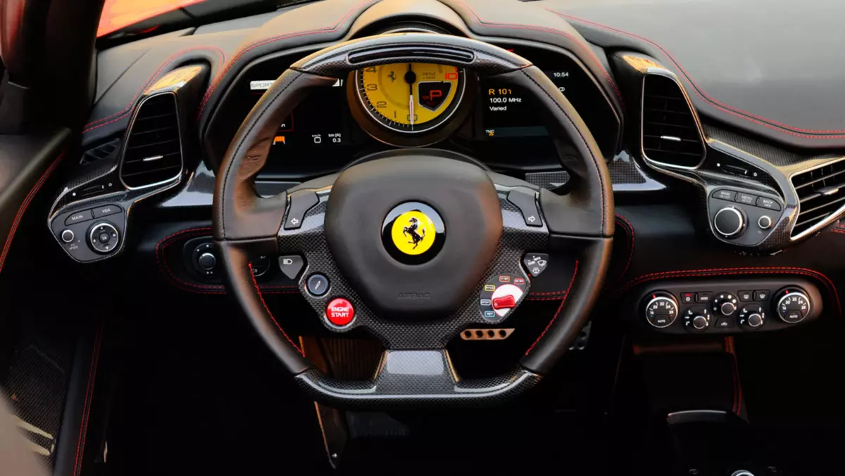

Nach unerträglichen 18 Monaten in der Werkstatt habe ich heute mal ein Bild vom Spyder erhalten. Fast eine Kopie des Fotos von @Il Grigio
Die unzähligen Softlack-Tasten waren sehr unansehnlich. Auf dem Bild sieht das wirklich nach einer sehr gut gemachten Arbeit aus. Gesehen habe ich das noch nicht in natura.
Auch die Mittelkonsole sieht schön gemacht aus, das Metall komplett neu lackiert im Farbton "Testa di Moro". Zuvor waren da einige unschöne Macken drin. Das fügt sich gut ein in das gesamte Interieur und passt auch gut zum Keder.
Jetzt wird es endlich mal wieder Zeit, selbst die lederbezogenen Schaltwippen und das Carbon-Lenkrad anfassen zu dürfen. Ich halte es kaum noch aus 😭

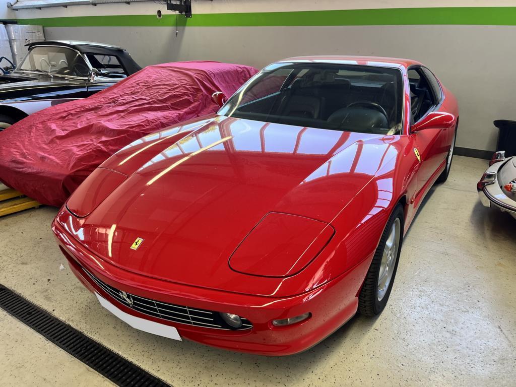

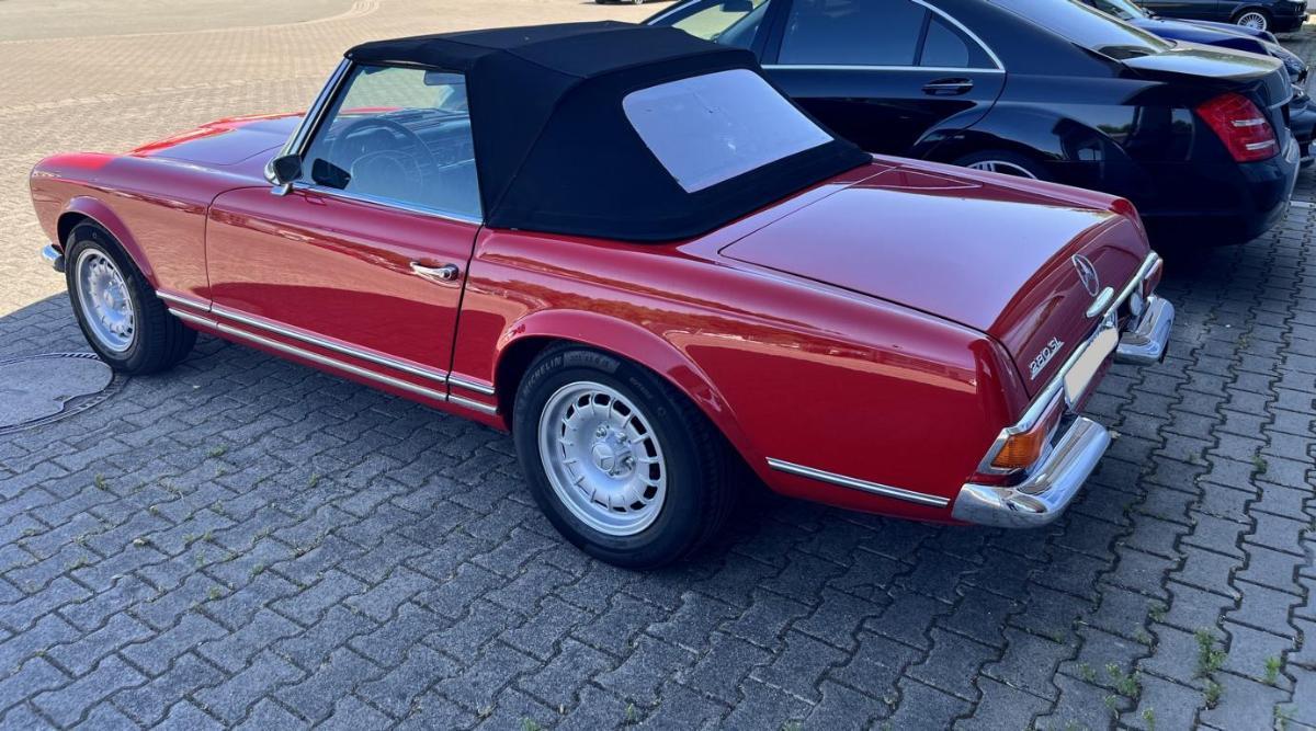

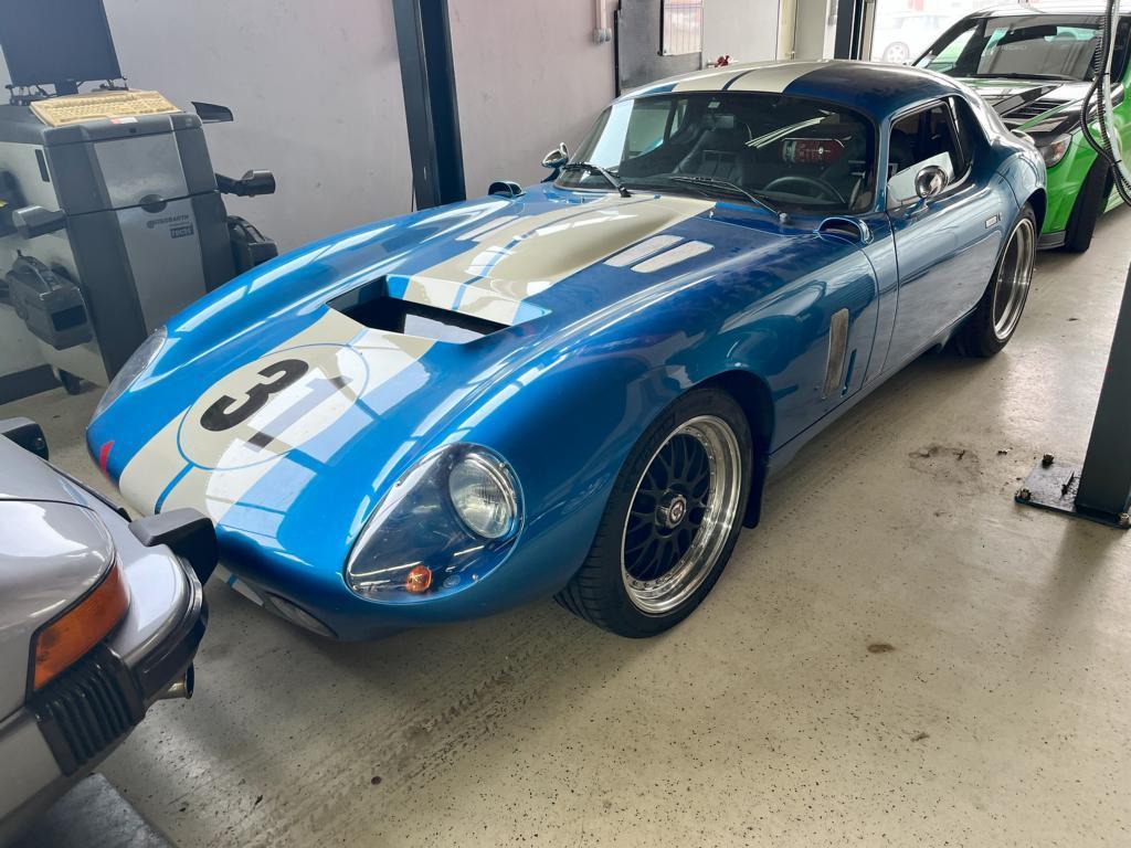

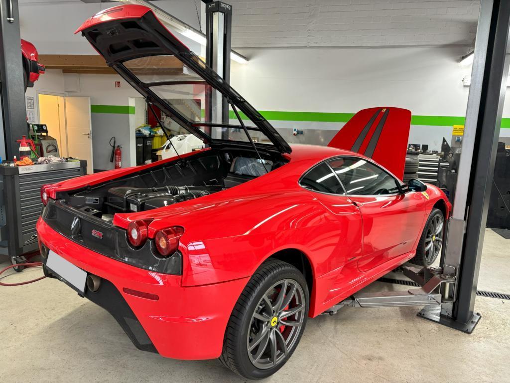

Ja, macht er. Hier mal eine kleine Auswahl, was er in den letzten 2 Jahren so alles in Halle stehen hatte zum reparieren. Ich bin immer mal wieder dort, weil meine Schätzchen alle immer mal wieder ein bisschen Liebe brauchen. :lol:
Heitgre(1).thumb.JPG.542f1c159adf969524cb6eda99f7e517.JPGHeitgre(2).thumb.JPG.4c16350397ab4e4345a220e3a6c6a1a7.JPGHeitgre(3).thumb.JPG.20e67e194bcbd5ddd24f552af97d0e23.JPGHeitgre(4).thumb.JPG.a48789a973501713dc0d51a22e9c1df6.JPGHeitgre(5).thumb.JPG.188d3bd68b740ce294bbc35263db99ed.JPGHeitgre(6).thumb.JPG.8d39d94497ced9f41e7ab85a197ffdeb.JPGHeitgre(7).thumb.JPG.598564139871d521cb84a9938dcfc926.JPGHeitgre(8).thumb.JPG.53d83025e5c94354c14295b4bb942f92.JPGHeitgre(9).thumb.JPG.1664472b67f11a050dfc749cef023536.JPGHeitgre(10).thumb.JPG.38525b12592c2f375aa8973d46f0b1de.JPGHeitgre(11).thumb.JPG.3e72f7aec95149fc484d622bebd3eb4a.JPGHeitgre(12).thumb.JPG.4a727bb570ea89efbda70b820b3b7564.JPG
https://www.heitgress-performance.de/
Christian Heitgreß in Warendorf. Die Homepage hat nur eine Seite, soll wohl nur für die Kontaktdaten dienen. Er hat immer gut zu tun.
Ich bin mit ihm nicht befreundet, habe also nichts davon, Reklame für ihn zu machen. Allerdings ist über die Jahre ein Vertauensverhältnis entstanden, das man schon fast als Freundschaft bezeichnen könnte. Er ist eine ehrliche Haut, die Atmosphäre ist familiär und der Kaffeeautomat macht höllisch guten Kaffee. ;)
Er ist nicht billig. Daher sollte man grob absprechen, was man möchte, damit er nicht einfach tagelang macht. Denn er ist ein passionierter Schrauber. Der sucht so lange, bis er einen Fehler findet.
