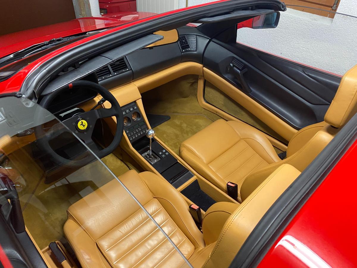

Da Motor und Getriebe revidiert, habe ich nicht so Panik vor den Kilometern, jedoch finde ich die Sitze merkwürdig.
kenne eigentlich nur diejenigen mit der stärkeren Kontur, welche dann auch im f355 zu finden waren, oder denen optisch sehr nahe kommen.
Passen diese Sitze zum Baujahr?
Ansonsten finde ich den sehr stimmig, bis auf die GTB Lackierung. Diese würde ich in der Tat schwärzen.

Sitze sind nicht ungewöhnlich. Revision mal Rechnung prüfen:
Was wurde ersetzt.
Was ich schon alles als "Revision" angepriesen bekam macht bei diesen Anzeigen auch immer vorsichtig.
Da bin ich bei @fridolin_pt und würde gerne die Rechnungen sehen. :-))!
Für die KM finde ich den zu teuer. Der Run ist vorbei, sieht man daran, was mittlerweile so alles angeboten wird. Ich würde noch warten. Die Saison hat gerade erst begonnen.

Aber nochmal zu den Sitzen:
sind das dann sowas wie Komfortsitze, bzw. Baujahr-abhängig?
Hallo in die frohe 348er Runde
Für mich sehen die Sitze fast Original aus, aber nur fast...
Die erste Serie hatte einteilige Sitzbezüge, ich glaube so ab 1993 kamen dann mehrteilige,
welche Qualitativ besser waren. (Bessere Polsterung und keine Faltenbildung mehr.)
Wenn ihr mich fragt wurden diese Sitze (1. Serie) von einem Sattler neu aufgepolstert, darum sehen sie jetzt leicht anders aus.
In Anbetracht der gefahrenen Kilometer, würde ich am ehesten auf so etwas tippen.
Wenn es um die Originalität im Innenraum geht, so wurde bei diesem Exemplar, die klebrigen Kunststoffteile im Karbonlook
aufgearbeitet, sieht cool aus ist aber nicht Original...
Wurde aber gut gemacht, ist jedoch Geschmacksache.
Mein 348 hat bereits die modifizierten mehrteiligen Sitzbezüge
