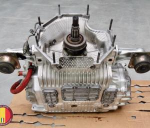

1) ich glaube nicht das man bei dem Getriebe eine untere Wanne wegschrauben kann, sie Foto. Dort gibt es aber Inspektionsöffnungen (allerdings sitzt die Ablassschraube nicht auf einer Inspektionsöffnung).
2) Zur Gewindereparatur würde ich Helicoil verwenden, die Einsätze sind super billig, allerdings ist der Gewindebohrer und Eindrehwerkzeug eher teuer. Kann man aber sicher irgendwo in ner Autowerkstatt ausleihen.

In deinem Fall würde ich reparieren mit geöffneter Inspektionsöffnung und Absaugen der Späne durch diese. Anschliessendes Spülen mit Öl schadet auch nicht.
