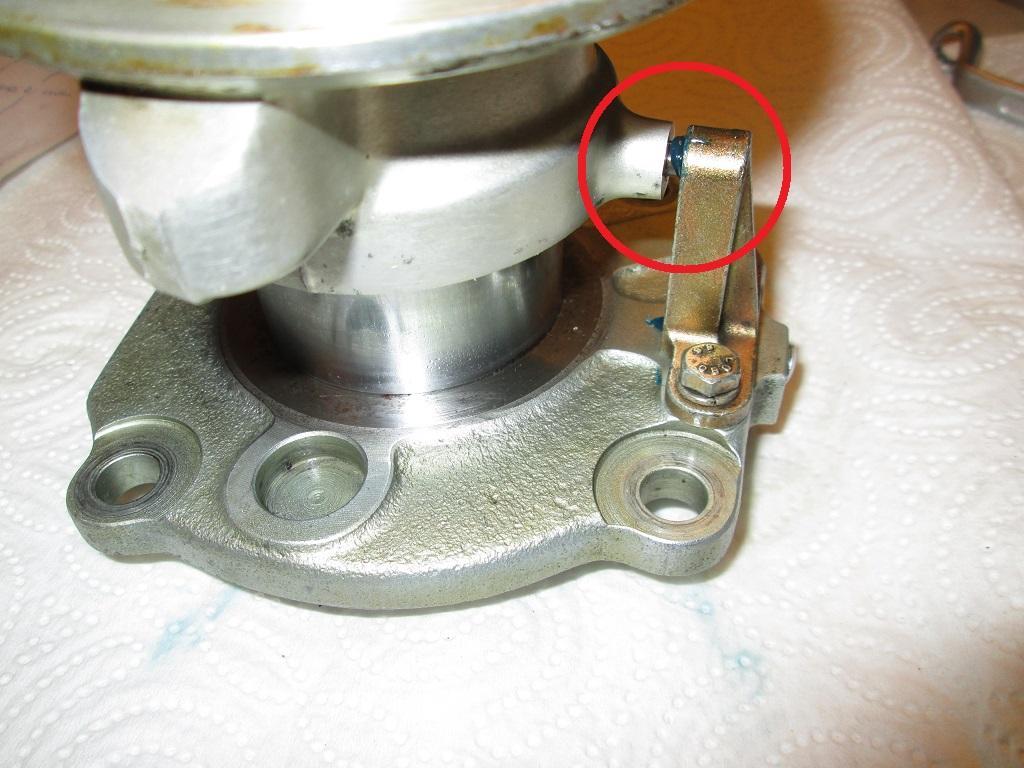

Das Kupplungsrutschen lag wirklich an Stick-Slip-Effekten. Ich habe die Flächen mit Bremsflüssigkeit benetzt und alles "rutscht wie geschmiert".
Aber das Riuckeln beim Anfahren ist noch da, wenn auch nicht mehr so stark.

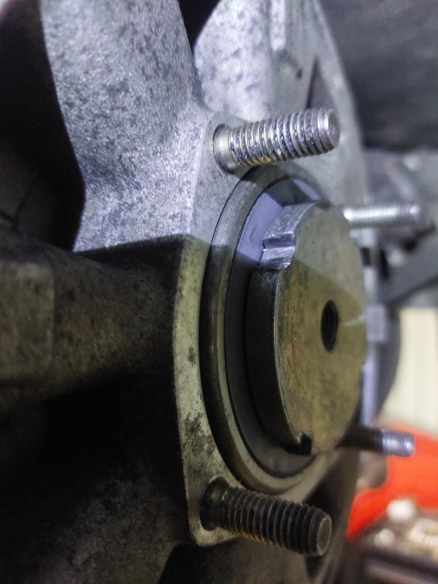

Probematisch ist aber, dass es beim Zusammenbauen das hintere Lager ca. 3 mm aus der Kupplungsglocke herausgedrückt hat (s. Foto in der Anlage). Irgend etwas ist offensichtlich zu dick? Das aber alles funktioniert, würde ich vorerst eine 3 mm dicke Beilage unter den Lagerdeckel einbauen. Mir fällt keine bessere Variante ein?

vor 12 Stunden schrieb lambada41:
...was soll man dazu noch sagen?:???:
Dir ist hoffentlich klar, dass Du damit der inneren Kupplungswelle ein zusätzliches Axialspiel in gleicher Höhe spendierst, mit allen Nebenwirkungen, z.B. hinsichtlich der Verzahnungen an der Schwungscheibe und vorne an der KW, sowie auch der Abdichtung ggü der Hohlwelle.:-(((°
Bring das entweder in Ordnung, oder bring das Auto in eine Werkstatt, egal welche.
Gruß, Georg

Scheinbar bist Du ja der Meinung, die Ursache des Problems behoben zu haben, indem Du den Flansch und die Dichtungen des Ausrücklagers mit Bremsflüssigkeit geschmiert hast.:confused:
Dabei übersiehst Du ganz offensichtlich, dass die 3mm, um die es das hintere Lager an der Glocke rausgedrückt hat, dieselben 3mm sind, die vorher vorne am Ausrücklager gefehlt haben.:-o
Wenn Du der Meinung bist, es wäre alles ok und das Problem liegt an mangelnder Beweglichkeit des Ausrücklagers, dann überprüfe auch die Führung. Wenn z.B. der Führungsstift etwas zu lang ist, blockiert das Ausrücklager auch.:-o Und zwar nicht am Flansch, sondern in der Führung.:-o
Wenn Du mit dem momentanen Zustand rumfährts machst Du das Auto kaputt!:-(((°
Gruß, Georg
Hallo lambada41,
Stimmt! Bitte nicht so rumfahren. Ich habe bei mir auch das Hill Ausrücklager verbaut. Bei richtiger Teileauswahl und korrektem Zusammenbau passt da alles 100%ig. Ja keine Scheiben unterlegen! Wenn`s nicht passt, muss man der Ursache auf den Grund gehen, sonst droht ein erheblicher Schaden... Kann eigentlich nicht sein, dass das Lager in der Kupplungsglocke rausgedrückt wird, ohne dass da was schleift... Wurde die Nutmutter mit dem richtigen Drehmoment angezogen und sitzt deshalb das Lager nicht richtig auf der Welle🤔?! Hoffe, du bekommst jetzt alles schnell und richtig zusammengebaut. Grüße!
PS: Noch was zum ausgedrückten Lager. Den kleinen Verschlussdeckel an der Kupplungsglocke vor dem ersten Kuppelversuch montieren. Sonst drückt es dir das Lager auch raus und nix kuppelt mehr (richtig) aus... Dann schleift höchstens noch das ZMS innen am Gehäuse. :wink2:

Ich habe das Lager mittels dem Deckel wieder in die richtige Positionn gebracht.
Alles funktioniert, aber das "Rütteln" beim Anfahren ist geblieben.
