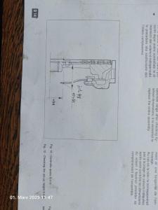

Ich habe von OKP für ca. 3,5 k€ eine neue 2-Scheibenkupplung (Kupplungsset Mondial 3,4T+348, Flansch Ausrücklager  Ferrari 348/355, Ausrücklager verstärkt 348/355) eingebaut. Dabei hat sich ein Maß von 41 mm ergeben anstatt 47...51 mm wie auf Blatt D14 des Manuals angegeben.

Blatt D14 bezieht sich auf die Einscheibenkupplung, für die Zweischeibenversion ist das ein paar Seiten vorher, sind aber auch 47-51mm für das Kupplungspaket.
Trotzdem komisch: wenn dieses Maß zu gering ist, dann dürfte die Kupplung ja nicht rutschen, sondern würde nicht trennen.:confused: Wenn sie rutscht, dann wird entweder das Ausrücklager wird auf dem Flansch nicht auf ganzer Länge zurückgedrückt (war das bei Montage auf dem Flansch frei beweglich?), oder das Schwungrad ist hinten nicht richtig im Lager drin.

jetzt habe ich die Seite D6 gefunden. Den Unterschied zwischen 1 und 2 Scheibenkupplung hatte ich übersehen. Zu dem von mir bestimmten Maß 41 mm müssen noch die Dicken der 2. Kupplungsscheibe und der Zwischenscheibe hinzuaddiert werden.
Damit ist das Maß S.U.H. zu groß. Und das erklärt das Rutschen der Kupplung. Aber was macht man nun?

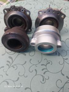

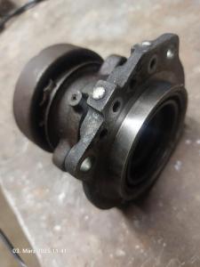

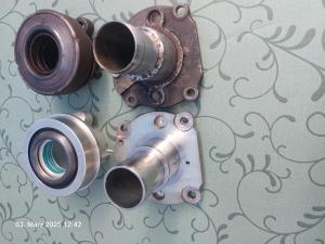

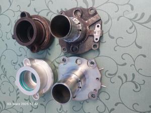

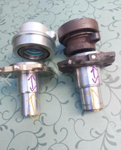

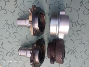

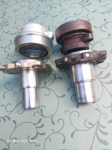

Ich habe alles wieder demontiert und vermessen. Alle Funktionsmaße sind bei beiden gleich, unterschiedlich sind lediglich die Abstände der Rückholfedern (alt82/neu86 mm).
Kontrolliert habe ich auch den richtigen Sitz des ZMS hinten in der Glocke.
Die beiden OKP-Teile Flansch (BATCH 69303) und Ausrücklager (BATCH 69997) passen zusammen.
Das verbaute Flansch wird als Ersatz für den Flansch168589 ausgewiesen. (Entschuldigung für die verkürzte Darstellung weiter oben)
Anbei Fotos in der Anlage
Auf diese Maße kommt es an.
auch die sind ca. identisch. alt: 38,4 - neu 37,6
Ein Mathematiker würde dir erklären, dass die nicht identisch sind! 8/10 sind für einen Feinmechaniker Welten!
vor 9 Minuten schrieb lambada41:
Hmmmm, und was lernen wir daraus?
Diese dürfen nicht identisch sein, sonst hast du den falschen Flansch.
Jetzt steck auf beide Flansche mal die Lager bis zum anschlag drauf und mess den Unterschied !!!!!!
...genaugenommen müsste man die Maße von der Rückseite des Flansches bis zur Stufe vergleichen, nicht daß eine unterschiedliche Stärke der Grundplatte einem noch einen Streich spielt:
Im Ausrücklager wirst du dann feststellen das es Unterschiede gibt.
Aber was sage ich da überhaupt, 🤷🏻‍♂️……..
vor 2 Minuten schrieb GeorgW:
Ja, theoretisch…….der ist aber gleich 😉
auch von der Grundplatte aus sind die Abmessungen gleich
vor 16 Minuten schrieb lambada41:
Verstehst du wirklich nicht was wir die ganze Zeit schreiben……..oder hast du soviel pech beim denken, das du es besser von jemandem machen lassen solltest der weiß was er tut?🫣
@GeorgW und meine Wenigkeit helfen dir die ganze Zeit, aber langsam nervt es😉
