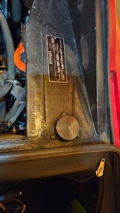

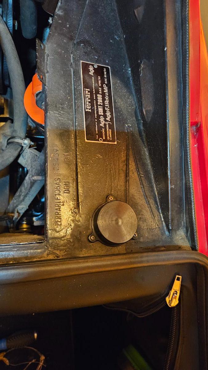

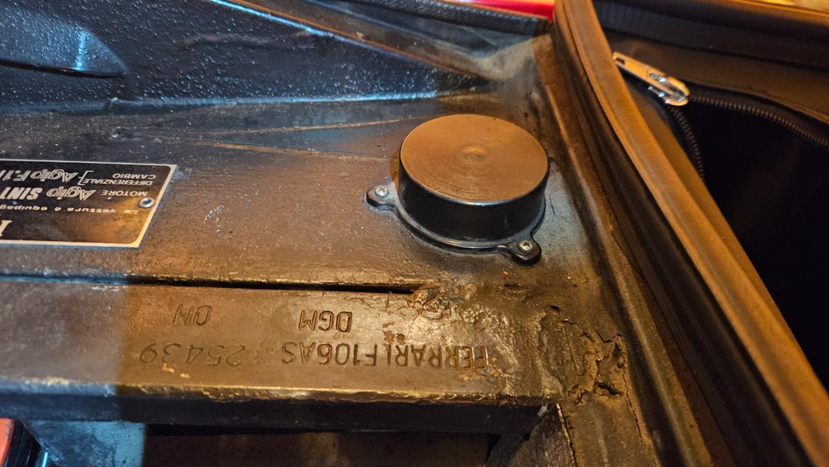

Mir ist bei Arbeiten im Motorraum (308 GTS BJ1978 US Version)eine runde Abdeckung aufgefallen, dachte zuerst darunter befindet sich ein Steckeranschluss oder ähnliches. Habe es dann abgebaut und zerlegt, es ist eine Rolle mit Zugfeder, ähnlich eines Rollozuges. Das was es mal gezogen hat muss ein flaches oder recht dünnes Band gewesen sein. In der Ersatzteillisten konnte ich nichts finden und bei der Einbaulage fällt mir auch keine sinnvolle Anwendung ein. Einbaulage: rechts hinten im Motorraum mit dem Radkasten/Seitenabdeckung verschraubt. Kann mir einer sagen was das ist??

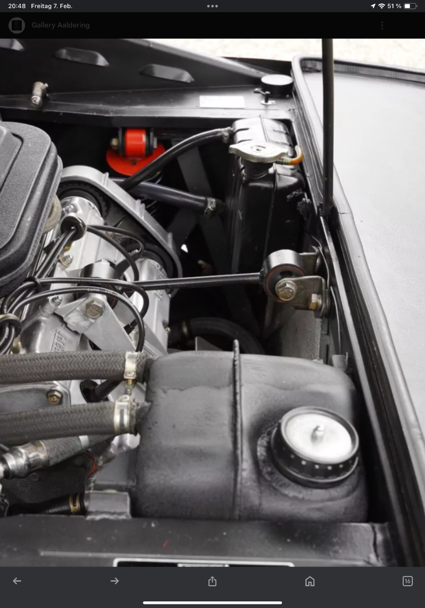

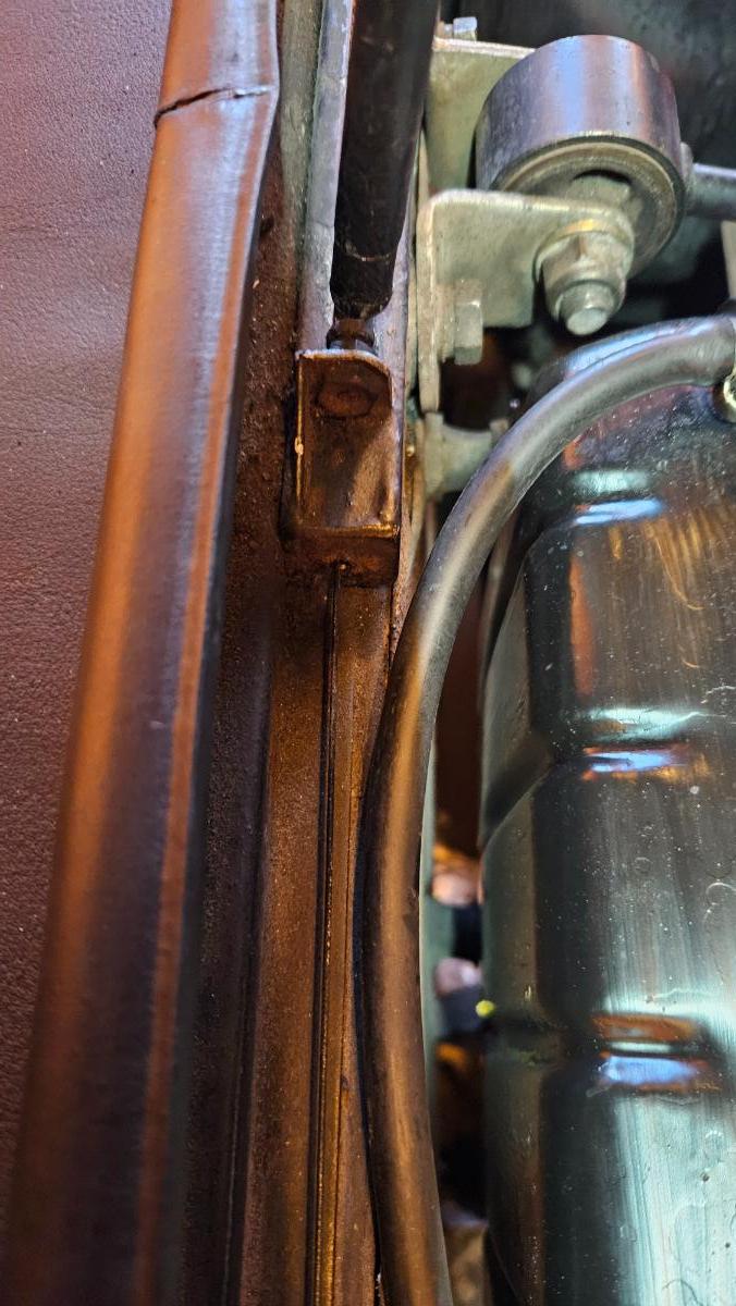

Hier kannst du noch mal sehen wie das Seil die Stützstange bewegt.
Bei den späteren Modellen ist diese Mimik wohl durch Gasdruckdämpfer ersetzt worden.
Wirklich eine merkwürdige Konstruktion…

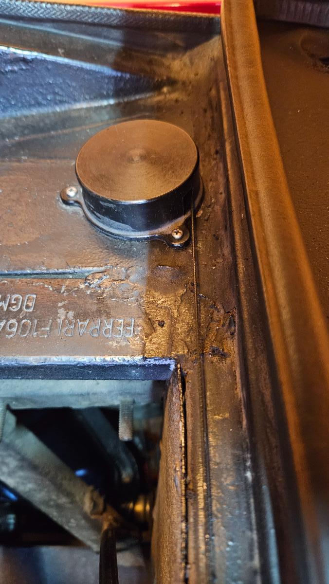

Ich habe meine Zugvorrichtung wieder instandsetzen können, funktioniert gut auch wenn der Aufbau echt abenteuerlich ist. Vielen Dank für den Tipp.
