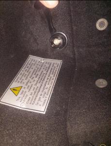

kaltes Winterwetter, längere Standzeiten und die F430 Batterie vertragen sich ja leider schlecht, wodurch auch meine Batterie schon mal leer war. Via CTEK Ladegerät und Anschlüsse im Fußraum des Beifahrersitz ist das normal ja kein Problem. Leider steht mein F430 in einer Garage ohne Steckdose, d.h. ich kann ihn im Normalfall leider nicht einfach an mein CTEK Ladegerät hängen.
Daher die Frage: Ist ein CTEK CS FREE hier die richtige Wahl, um den Wagen mit einer leeren Batterie (ohne Steckdose) zu starten? Oder so eine Powerbank wie hier https://www.amazon.de/FLYLINKTECH-Starthilfegerät-Benzinmotor-wasserdicht-LED-Taschenlampe/dp/B07V8S9YW1/ (war mein erster Suchtreffer auf Amazon)? Oder ein anderes Gerät?

Und bezüglich des CTEK CS FREE: Batterieerhaltung wäre gar nicht mein wichtigster Anwendungsfall, sondern nur das Starten FALLS die Batterie mal leer ist (auch z.B. auf Roadtrips, da ich noch einen anderen Oldtimer habe). Normal kann ich die Fahrzeuge schon regelmäßig an eine Stromquelle bekommen, aber da die Batterie beim F430 im Winter recht gerne leer geht hätte ich in meiner stromlosen Garage gerne eine Alternative zum starten.

Ja, das funktioniert mit dem Gerät gut.
Ich war in der gleich Lage mit der Garage und habe einfach die Batterie getrennt im Winter. Das Free habe ich mir genau für Fall zum starten gekauft, habe es aber dann nicht gebraucht. Es ging dann auch ohne im Frühjahr.
Ich habe es seit 2 Jahren, immer dabei bei Touren und habe damit schon ein paar Leuten aus missliche Lagen geholfen.
Zum Starten funktioniert es perfekt, selbst bei einer toten Batterie. So kommt man dann zumindest nach Hause oder zur nächsten Werkstatt. Da konnte einer dann trotzdem eine ganze Tour weiter mit fahren. Er musste halt nur immer mit dem Free im Fußraum starten. Vor allem hat man bei einer toten Baterie auch nicht das Problem das kein Gang mehr raus geht etc....
