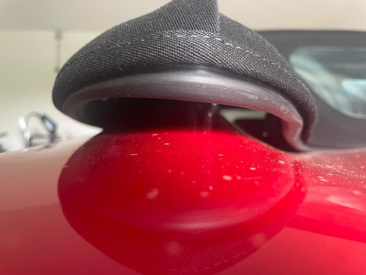

mein Verdeck beim 430 Spider schliesst auf der Fahrerseite nicht mehr richtig.
Das Verdeck geht nicht ganz zu aber nur auf einer Seite.
Liegt also dadurch nicht ganz auf der Karosserie auf.

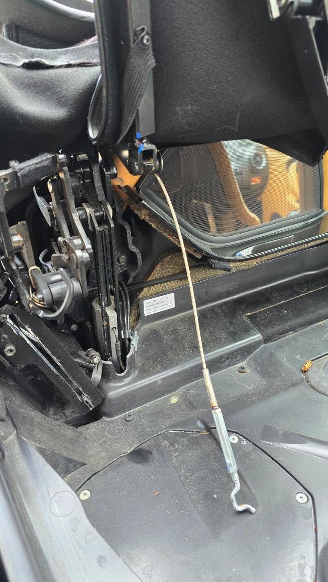

Als hinten quasi oder? Schau mal ob der Zug eingehängt ist...
Ja hinten links.
Ok...vielen Dank, das werde ich kontrollieren.
nein leider war es nicht das Zugseil vom Verdeck.
Laut Info eines Bekannten, müsste es die Hydraulik sein.
War es denn nur die eine Seite? Hätte ich drauf wetten können, dass es der Zug ist, der mindestens nicht korrekt montiert ist. Hydraulisch gibt es mehrere Leitungen und Zylinder. Wenn es einseitig ist, würde ich auf einen Zylinder tippen. Das sind aber alles nur Mutmaßungen. Das Verdeck ist sehr kompliziert, da sollte ein Fachmann ran.
