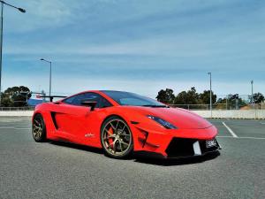

Ach ja, anbei noch ein Bild, wie ich mir das am Ende in etwa vorstelle.

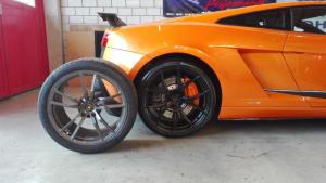

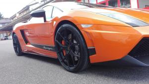

Ich hatte auf meinem Gallardo auf 20" gewechselt. Der einzige Grund war, ich wollte die originalen schonen.
Optisch waren die top. Obwohl sie schwerer waren und gelegendlich streiften.
Heute würde ich mir das Geld sparen und beim den originalen bleiben.

@Mr.lambo  Danke, das Bild hilft ... vor allem beim Hinterrad nämlich. Ich denke, dass es die 20er werden 😁 Bist du hier bei der Reifenbreite dann auf 245 und 305 gewechselt oder beim original geblieben? Pirelli oder Michelin?
Ich glaube es war 305/25 20... Kann es aber nicht mehr 1ü0% sagen, ist schon eine Weile her.
Es waren Pirelli. Die einen schwärmen von Michelin, ist bestimmt die bessere Wahl falls Du die passende Grösse findest. Wichtig ist der Abrollumfang, der sollte nicht mehr als 2% vom original Umfang abweichen.

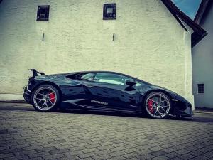

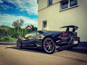

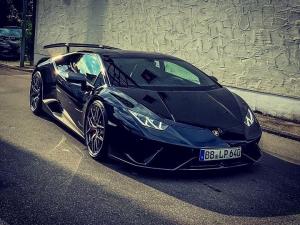

Also vorne sollten die 235/30/20 passen. Die sind ganz minimal kleiner vom Abrollumfang. Die 9x20 ET35 steht somit 13 mm weiter nach außen wie die Serie. Hinten passen die 305/25/20 auch ganz gut, da auch minimal kleiner. Die Felgen stehen hinten 21 mm weiter raus wie Serie.
Hier auf einem Huracan:
70496422_3213824811968651_8531499697922113536_n.thumb.jpg.7182c3808b60d1f8591f6e89b63d88d4.jpg
70385749_3213824751968657_3803906183056588800_n.thumb.jpg.8a34d06f578c9ae4e705c2a04cafefe8.jpg
70416309_3213824925301973_8979082380186746880_n.thumb.jpg.b00ff22c93ca78c67b5248d43dd38221.jpg
Also wenn du sagst die 13mm vorne und 20 bzw. 21 mm hinten passen auf dem Gallardo, sehe ich den Felgen den absolut geilsten Fit und extrem leicht.
