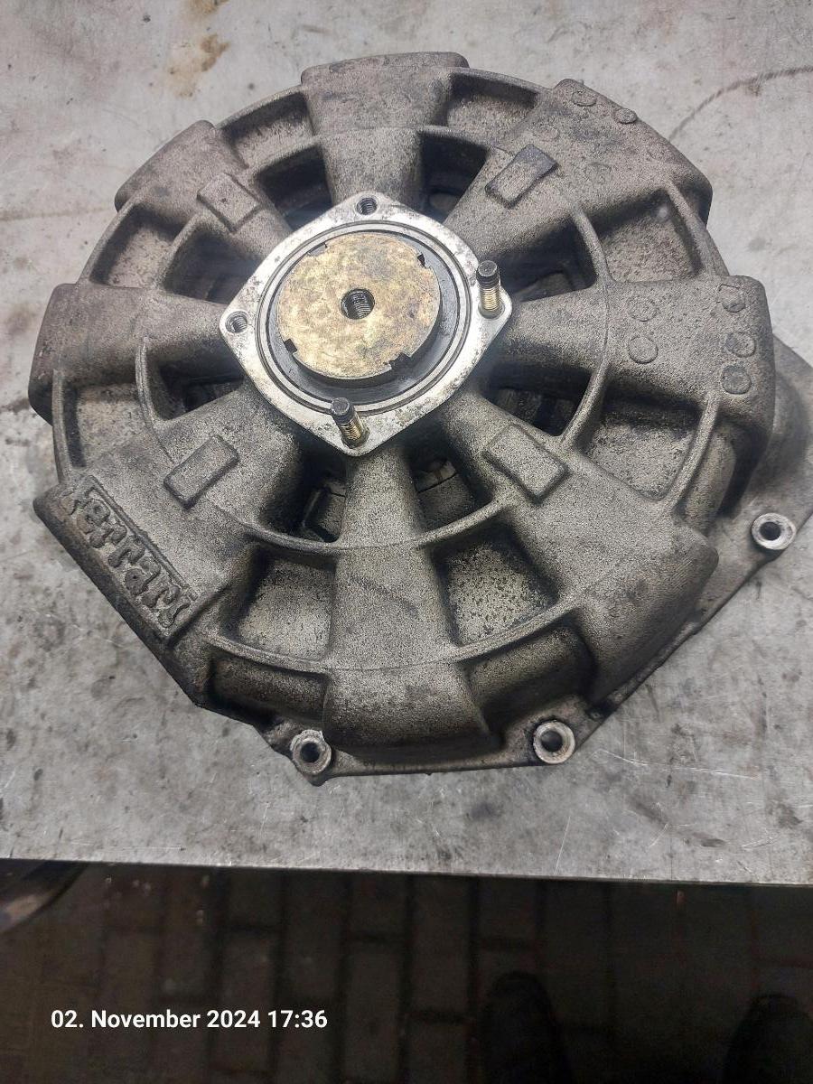

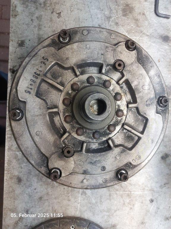

Hallo, Ich nochmals,

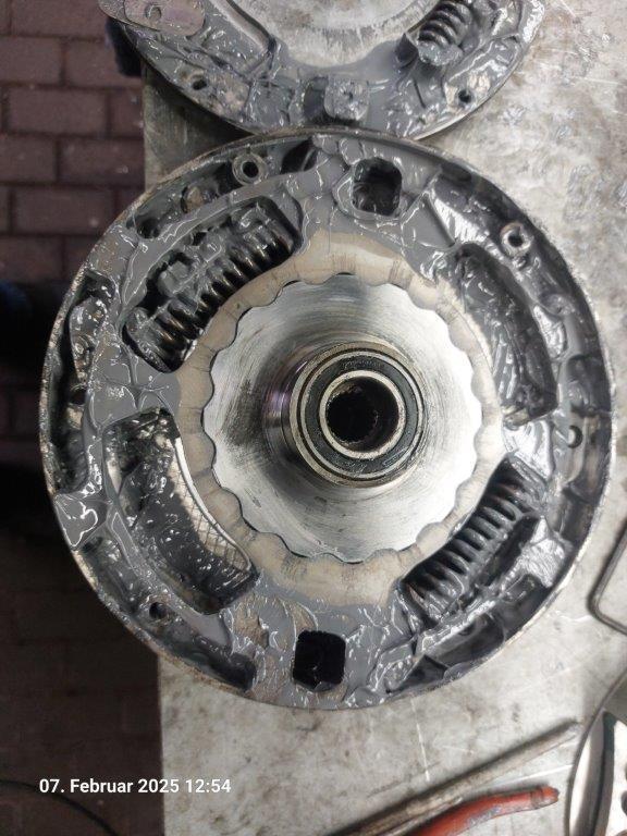

Ich habe das Schwungrad ausgebaut, zerlegt und die Schwungscheibe auf einer Flachschleifmaschine 5/100 mm überschliffen. Danach war sie potteben.
Aber beim Zusammenbauen der beiden Hälften des 2-Massenschwungrades sind mir die Einzelteile herausgefallen und ich habe keine Ahnung, wie alles wieder zusammen gehört.
Bitte, wer kann helfen und hat Unterlagen, Fotos oder anderes Geeignetes?
Und wie muß man die geringere Dicke der Schwungscheibe kompensieren? Oder kann nan das ignorieren?20250207_125503.thumb.jpg.d7fd2ed40b5e4f2248ace41c7657ba13.jpg
danke und liebe Grüße
Jörg
Servus! Schau dir am besten auf YouTube "How to regrease Ferrari 348&355 flywheel" von MD clutches an. Du musst unbedingt das passende Klüber Fett verwenden. Es gibt wohl keine wirklich guten Alternativen... Auf deinen Bildern sieht man, dass kein  bzw zu wenig Fett drin war. Ich vermute mal, dass er warm schlecht angesprungen ist? Ohne Fett ruckelt es, was den OT Geber zu falschen Signalen veranlasst und der Zündzeitpunkt nicht mehr stimmt....  Manchmal hört man aber auch nur das Klackern vom ZMS beim Abstellen des Motors... Viel Spaß und Erfolg bei der Reparatur 👍🏽
Und noch was... Die kleinen O-Ringe an den Schrauben erneuern und Lager checken bzw tauschen, falls nötig. Wenn man schon mal dran ist...😎

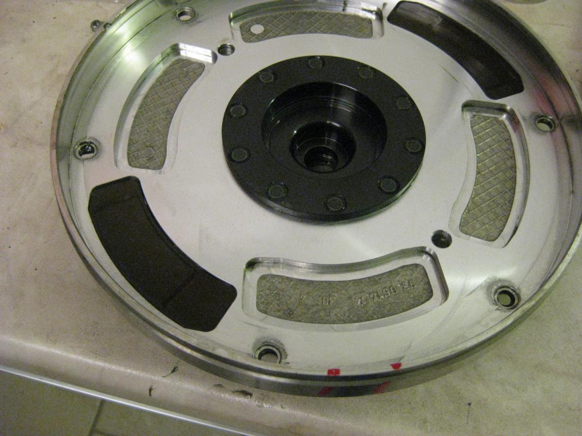

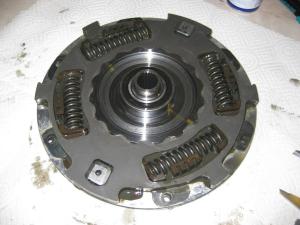

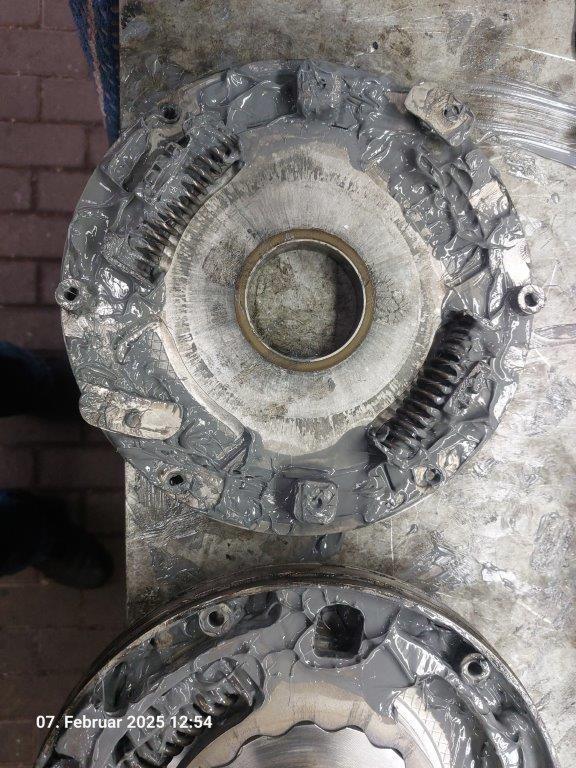

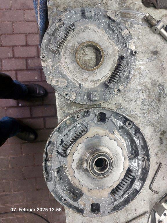

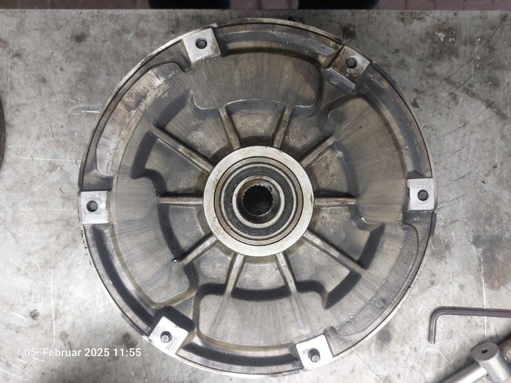

so sieht der Deckel aus:
und so das Unterteil:

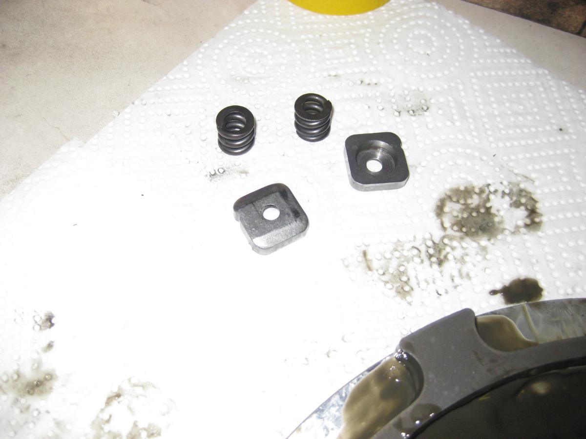

unter den beiden Gleitschuhen sitzen noch Federn:

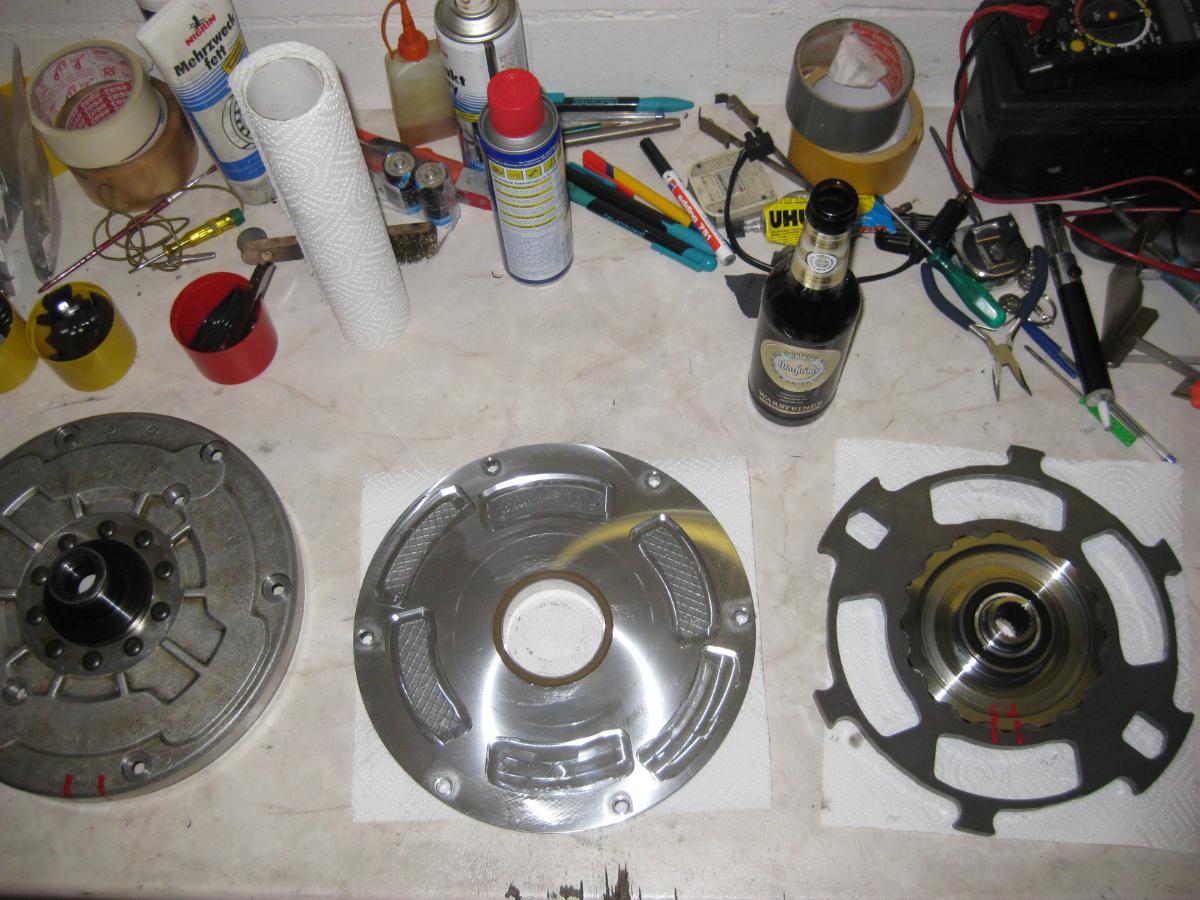

alles zerlegt:
hoffe es hilft. Auch den großen O-Ring außen erneuern. Und am besten Viton-O-Ringe verwenden.
Gruß, Georg
Hallo lambada41,
@GeorgW Und wo muss beim Zusammenbau überall das Fett hin? Es sind ja garnicht so viele Bauteile. Lässt sich das gut wieder zusammensetzen?
...das Fett kommt überall hin wo Platz ist, hauptsächlich in die Kammern mit den Federn, der Rest wird dann irgendwie verteilt oder verteilt sich im Anschluß von alleine.
Anhand der ersten beiden Bilder oben müsste eigentlich klar sein, wie das Teil wieder zusammengesetzt wird. Wie man sieht sind einige Dinge asymetrisch und es geistern im Netz auch Bilder rum, die eine falsche Zuordnung der Einzelteile darstellen und offensichtlich nur für ein hübsches Foto arrangiert wurden.
Gruß, Georg

Das mit dem Fett hab ich dank der Bilder einigermaßen begriffen... Dennoch bleibt eine Frage: Wo kommt das Warsteiner hin? 🤔
vor 6 Stunden schrieb Wayne Schlegel:
Das ist ein Beruhigungsbier, bei der Sauerei ist das unbedingt notwendig 😉

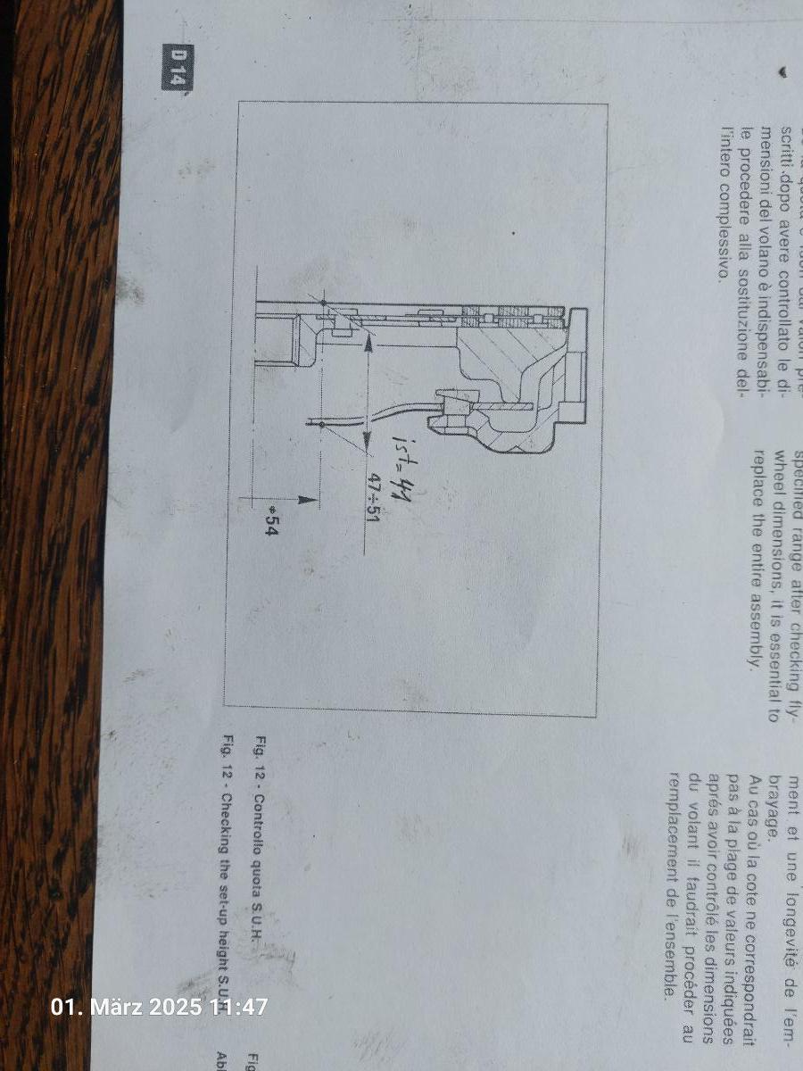

Ich habe von OKP für ca. 3,5 k€ eine neue 2-Scheibenkupplung (Kupplungsset Mondial 3,4T+348, Flansch Ausrücklager  Ferrari 348/355, Ausrücklager verstärkt 348/355) eingebaut. Dabei hat sich ein Maß von 41 mm ergeben anstatt 47...51 mm wie auf Blatt D14 des Manuals angegeben.
Was sollte ich jetzt machen?
Herzlichen Dank für Eure Hilfe
