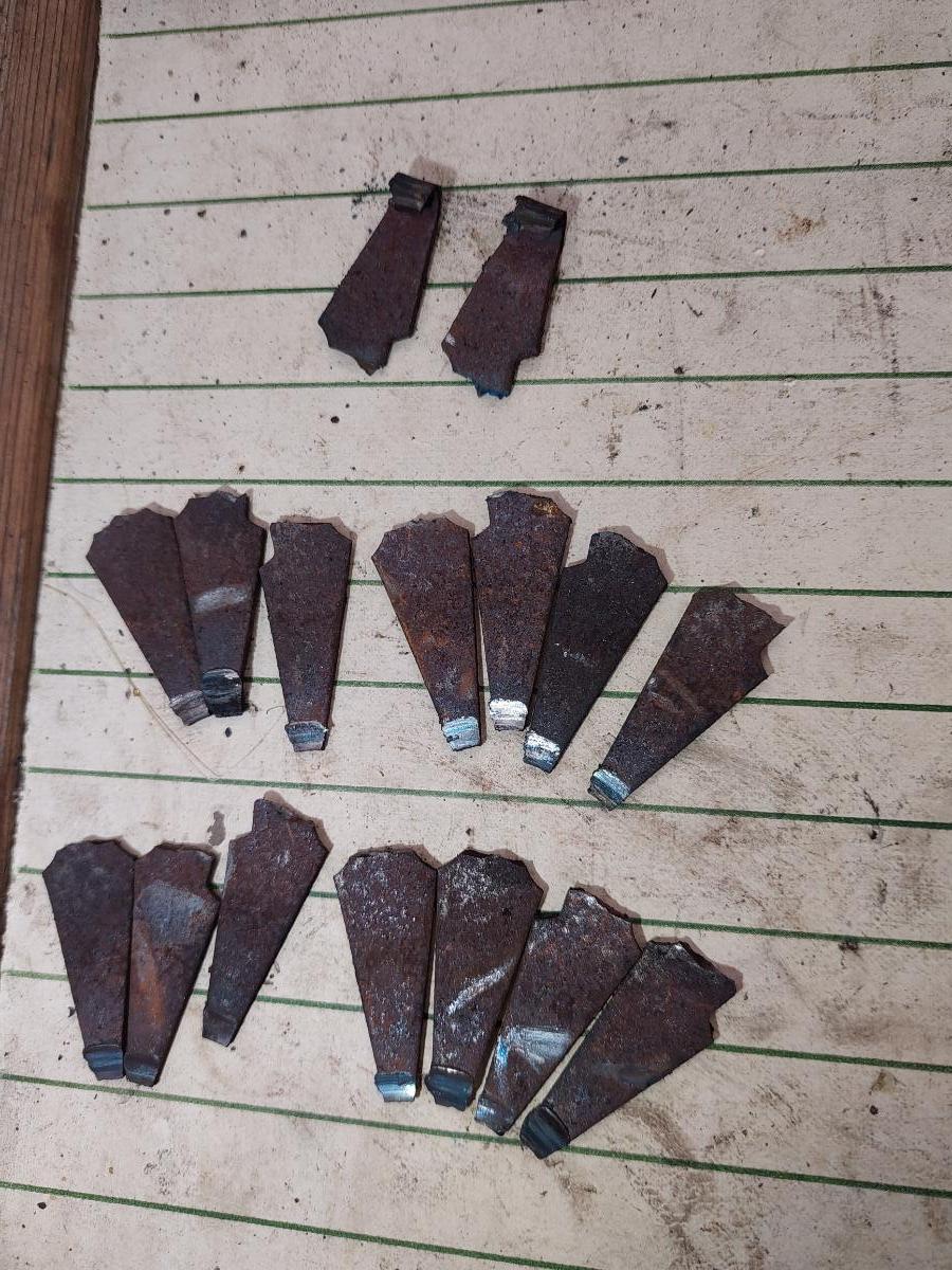

die alte Kupplung war ruiniert, alle Ausrückfinger warenn abgebrochen ( s. Foto) - wie auch immer das passsieren kann?

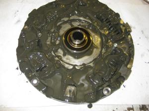

ZMS zerlegen, reinigen, prüfen, Klüber Fett (raussuchen welches) rein und Ruhe ist.
...dann sollten auch die typischen Klacker-Geräusche zu hören sein, sowie auch die weiteren Symtome, wie "verschlucken" beim anlassen usw. Als bei mir das ZMS fällig war hatte ich den ganzen Nerv, aber keine rupfende Kupplung. War das bei Euch so?
Gruß, Georg
Bei mir fing auch nur die Kupplung an zu rupfen beim Einkuppeln. Klackern hatte ich nicht aber eine gebrochene verkeilte Feder im ZMS

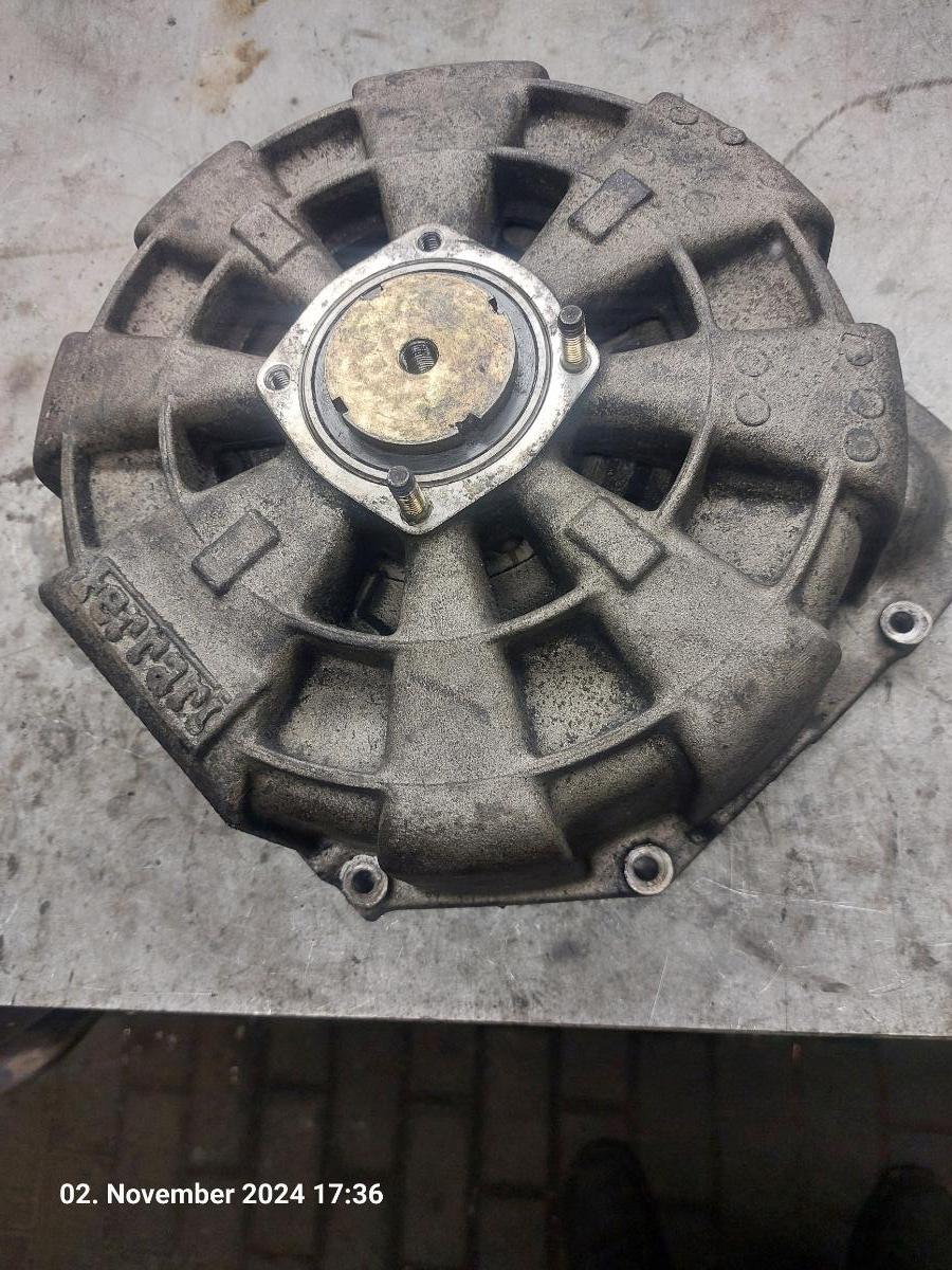

danke für die wertvollen Hinweise. Da werde ich den Voith-Schwungradschwingungsdämpfer neu mit Klüberfett befüllen.

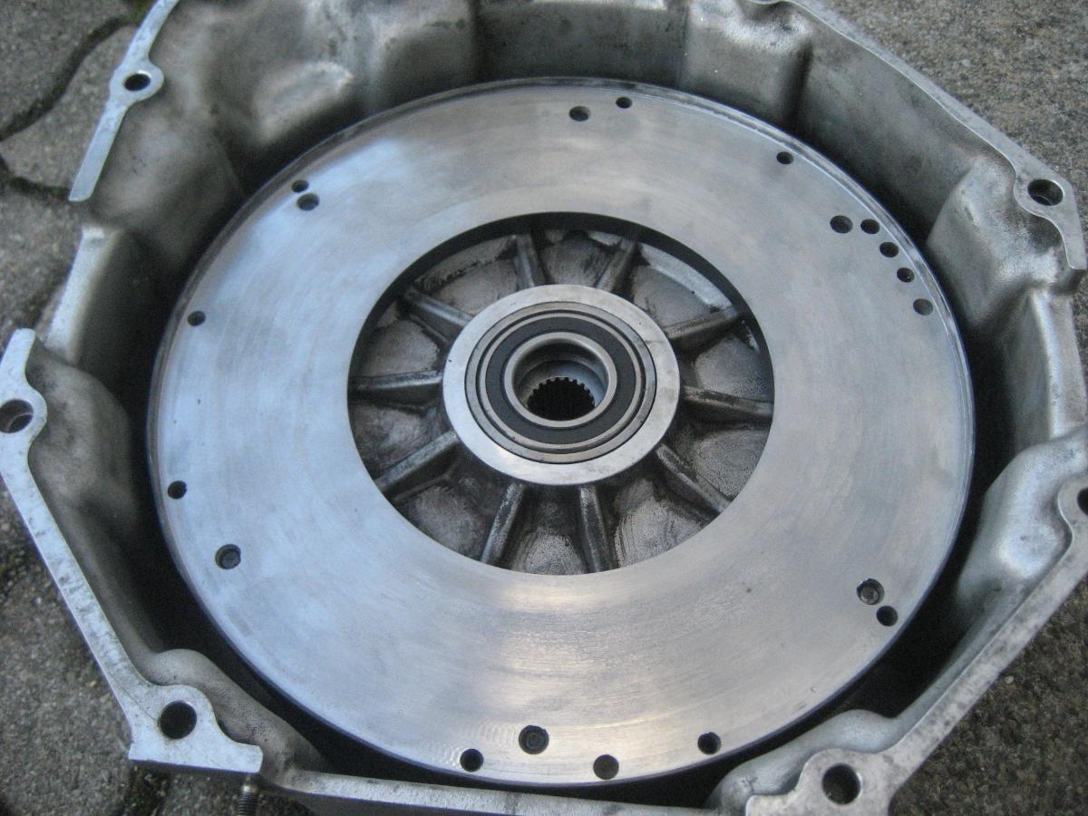

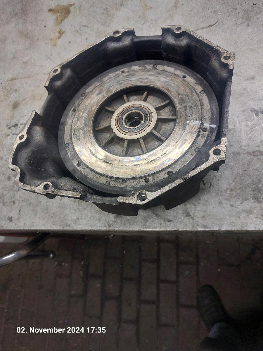

Aber wie bekomme ich das Schwungrad aus der Kupplungsglocke? (siehe Foto in der Anlage?
Und wo erhält man das Klüberfett?

Die Schwungscheibe sieht aber generell sehr überholungsbedüftig aus.
Viel spaß beim lösen der Nutmutter im ausgebauten Zustand 🫢
...der eigentliche Spaß fängt doch beim zerlegen des ZMS erst richtig an.O:-)

Kann man die Schwungscheibe einmal überdrehen? Oder passen dann die anderen Maße nicht mehr?
Ich meine irgendwo die Reibfläche als Einzeiteil gesehen zu haben, meine superformance
vor einer Stunde schrieb Driver A.J.:
Überdrehen der Schwungscheibe haben wir vor ein par Jahren auch probiert. Der Spezialist an der Drehbank hat es aber abgebrochen, da die Schwungscheibe zu hart war. Es war nur Schleifen möglich, kein abdrehen.
(In England gibt es eine Spezialfirma fürs schleifen....)
Ich war damals mit dem Ergebnis durch selber schleifen zufrieden.
die Firma in England heißt md clutches, hat gute Videos über die Kupplung und das Flywheel des 348
