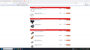

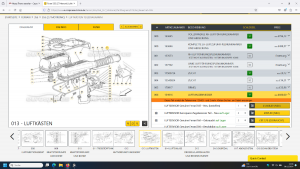

Ich brauche derzeit zwar keine neuen LMM , hab mir aber  Gedanken gemacht, was passiert, wenn so ein Teil defekt ist. Bei Eurospares kostet ein Original ca 1700.- BPF + VAT und Versand.  Ein Nachbau (?) von Eurospares sowie gebrauchte Originale liegen bei ca 1000.-   Superformance listet einen LMM für 312.- + VAT, Andererseits scheint das Teil bauglich zu sein mit LMM von Volvo, welche deutlich günstiger gehandelt werden. Hat jemand hier in der 355er Gemeinde Erfahrungen mit Beschaffung und Kosten der LMM gemacht?
Ich bin ganz allgemein am überlegen, welche Teile man sich evtl ins Regal legen sollte, bevor´s die nicht mehr oder nur noch zu Mondpreisen gibt. Dabei hab ich zB auch an die Vescovini Nachbauten von Technistrada gedacht. Was seht ihr als "bestandsgefährdete" Verschleißteile beim 355?

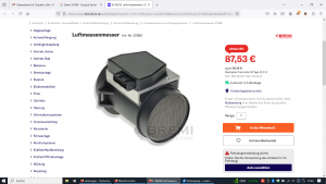

So wie es auf div. Shops aussieht, sind diese LMM auch auf "nicht lieferbar" gesetzt. Wenn verfügbar sicher die bessere Variante als die Schrott China Produkte.
Den Bremi scheint´s zu geben
Bei dem Preis könnte man´s fast schonmal auf Verdacht ausprobieren 😅
Wenn es ein Rückgabe Recht gibt, kann man sich das Teil mal bestellen und anschauen. Wenns auch ohne den Hitzdraht ist (wie der China Schrott), dann zurück senden und Geld zurück

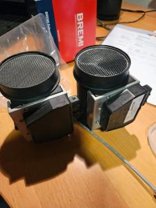

So, die Dinger sind angekommen. Deutscher Hersteller BREMI -german technology since 1927 -  vermutlich Made in China?
Äußerlich sehen die Teile genauso aus wie das Original. Im Inneren ist kein Draht erkennbar, zumindest nicht so wie beim Original. Leider haben die Lichtverhältnisse für ein Foto nicht ausgereicht, daher nur die "Außenfotos"...
Ich würde ja schonmal ausprobieren, ob die Dinger funktionieren, wenn ich sicher sein kann, dass da nix passieren kann außer "Check engine"  Was meint denn die Gemeinde?
auf dem 2.Bild ist rechts der Original Bosch LMM
...ich würde es einfach ausprobieren, wozu hast Du die Dinger sonst gekauft? Wenn Du die erst bei einem vermeintlichen Problem mit den Bosch-Teilen einbaust, und das Problem dann weiterhin besteht, wärst Du dann ja auch nicht schlauer als vorher.
Gruß, Georg
Da kann ja nichts großartiges passieren. Ausprobieren!
Die funktionieren, zumindest meistens. Habe beim 456 auch die drin und einer wollte nicht, umgetauscht und alles super.
