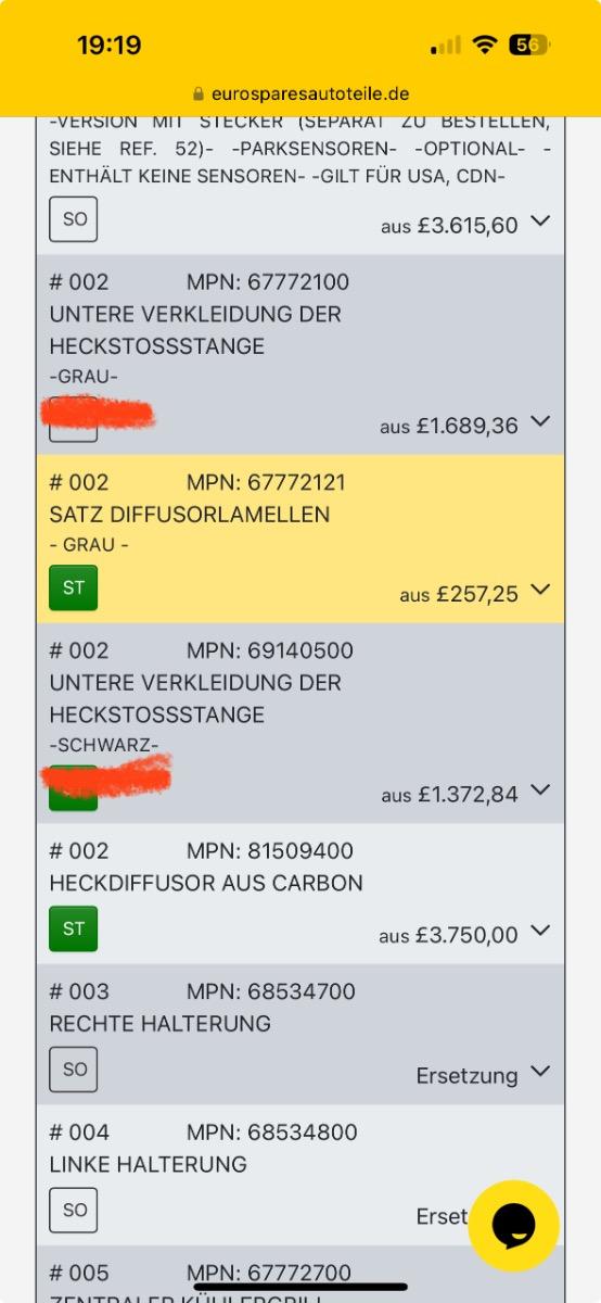

Auf eurospares gibt es zwei verschiedene Teilenummern. Könnte also sein dass es zwei verschiedene Varianten damals gab.

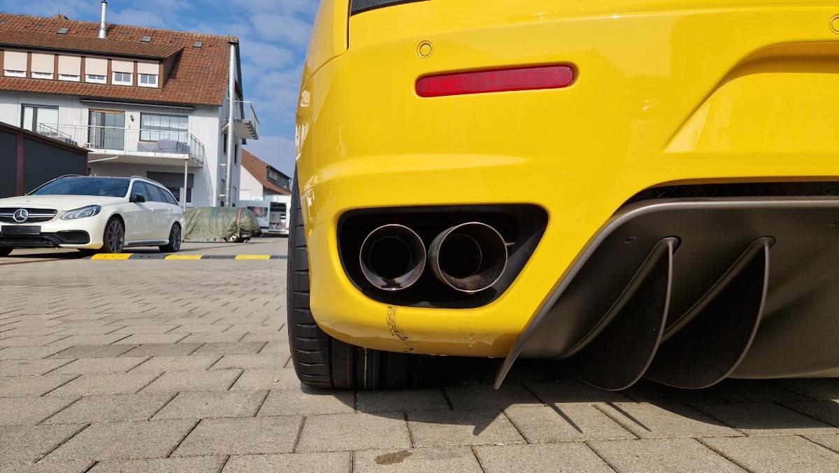

Hier mein Diffusor 100% nachlackierungsfrei. :D
Habe davon keine Farbnummern oder so. Wenn ich was lackieren lassen, dann beim Lackierer meines Vertrauens der es drauf hat. Das soll dann der bestimmen welche Nummer oder wie er es sonst macht. Alles was ich selber nicht kann, wie lackieren, gebe ich in die Hände von Profis. Hat sich bisher auch bewährt. :-))!

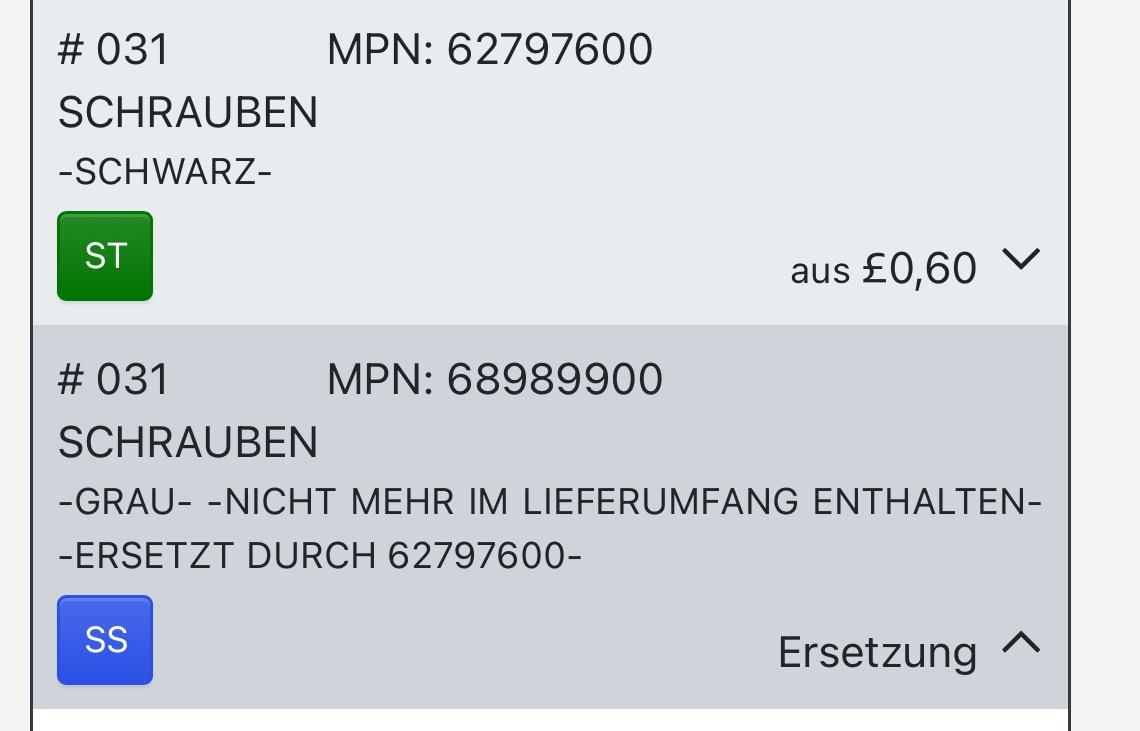

Passend dazu gab es sogar unterschiedliche Teilenummern für die Schrauben des Diffusors.
einmal für grau (entfallen) und einmal für schwarz (bestellbar) IMG_3241.thumb.jpeg.3ddb2603d7c1314eacc7facf859a2c0f.jpeg

Auf deinem Foto kann man doch das Anthrazit ganz klar und deutlich erkennen, ich selber hab original noch nie einen richtig schwarzen gesehen, komisch das es zu diesem Thema Anthrazit immer noch keine klare Aufklärung bezüglich eines Lackcodes gibt… 🤔🤔🤔
Sag ich doch. Genau das habe ich geschrieben. Dunkles Anthrazit. Ob es aber Änderungen über die Jahre gab in Nuancen, habe ich noch nicht darauf geachtet. Ich montiere die immer ab, aber habe noch nie mehrere Diffusoren nebeneinander gelegt. Wenn ich etwas zu lackieren habe, bringe ich die Teile meinem Lackierer mit dem Auftrag: "Bitte 1x wie neu gleicher Farbton." Da hat mich der Farbcode noch nie interessiert, einfach weil ich es auch nicht als sicher ansehe, dass jeder Diffusor über die Jahre ganz genau gleich ist. Interessant wäre nun aber schon der Diffusor mit der neuen Teilenummer von Eurospares in Schwarz. Zumindest ist er dort ja so bezeichnet. Aber wie gesagt: Das Thema interessiert mich sekundär. Ich erwarte von einem Lackierer das er das schafft ohne einen Farbcode den ich ihm nenne.

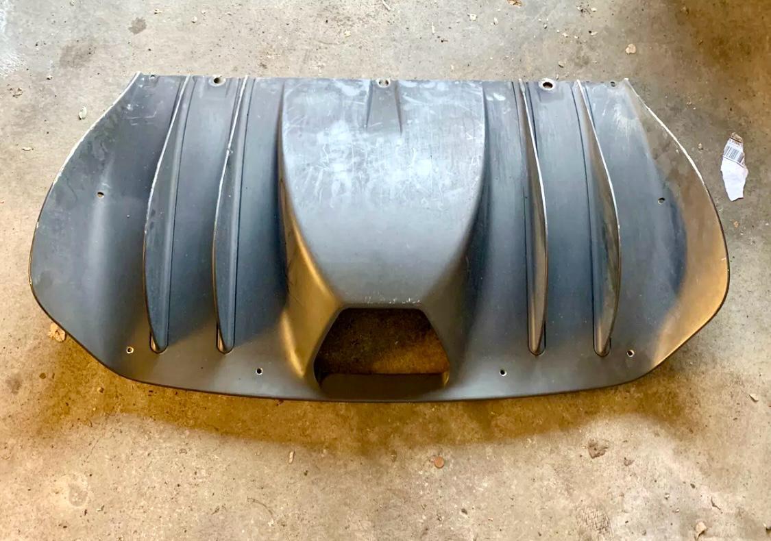

Im Internet habe ich mehrere Bilder von gebrauchten Diffusoren für den F430 gefunden. Ich habe einfach mal bei Google nach einem entsprechenden Gebrauchtteil gesucht. Unter anderem habe ich dabei dieses Bild hier entdeckt:
WhatsAppBild2024-12-04um13_22.49_0e2d12cc.thumb.jpg.30585fd46367cb5d6d07ab743e7d090c.jpg
(Bildquelle: Ebay.de)
Meine Augen erkennen hier ganz gut zwei Farben, Mattschwarz und (seidenes) Anthrazit. Ich vertrete immer noch die These, dass die Diffusoren möglicherweise in Mattschwatz ausgeliefert worden sind, sie über die Jahre u.a durch falsche Pflege die Farbe ändern. Da wird mittelfristig aus Mattschwarz gerne mal Satin-Schwarz und schließlich ein schimmerndes Anthrazit draus. Und auch hier erkennbar: Am Ende (zum Heck nach hinten hin gesehen/unterer Teil des Diffusors) ist der Diffusor anthrazitfarben und der vordere Teil (zur Fahrzeugmitte nach vorne hin gesehen/oberer Teil des Diffusors) noch Mattschwarz. Die Bereiche. welche man händisch gut erreichen kann und mal eben mit einem Putztuch sauber macht sind aufgehellt + anthrazit. Die unberührten Stellen sind dunkler bzw. noch Mattschwarz. Das mit der falschen Pflege und dem Schrubben/mechanische Einwirkung auf Mattlack könnte vielleicht wirklich eine mögliche Ursache für das Aufhellen sein bzw. warum die Farbe mal so und mal so ausschaut. Es ist bitte nur eine Vermutung von mir, vielleicht ist auch etwas ganz Anderes die Ursache dafür. Ich persönlich würde deswegen eher darauf tippen das die Diffusoren Matschwarz lackiert waren. Anthrazitfarben werden sie in dem Fall dann von ganz alleine.

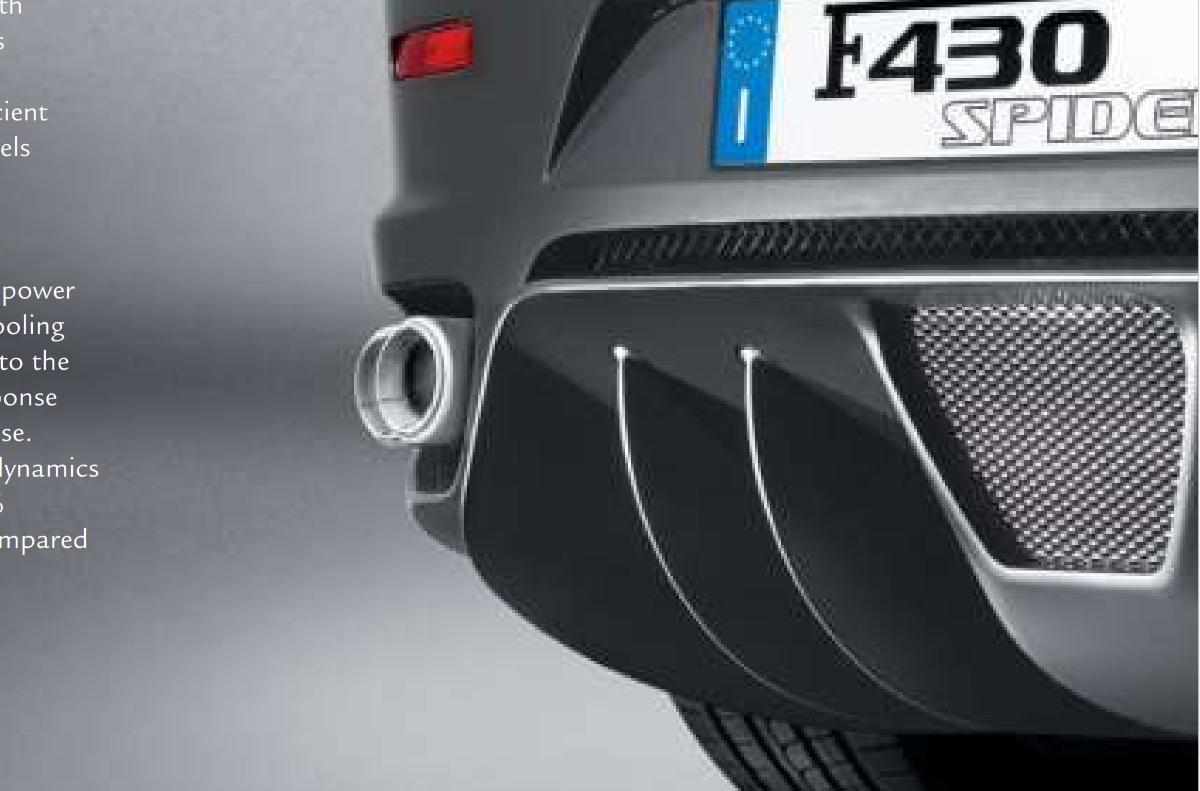

Hier mal Fotos aus dem offiziellen Verkaufsprospekt,
einmal aus 2005
und einmal aus 2006
Wirkt beides irgendwie wie Anthrazit für mich?! Das Thema ist aber auch echt kompliziert...🤪

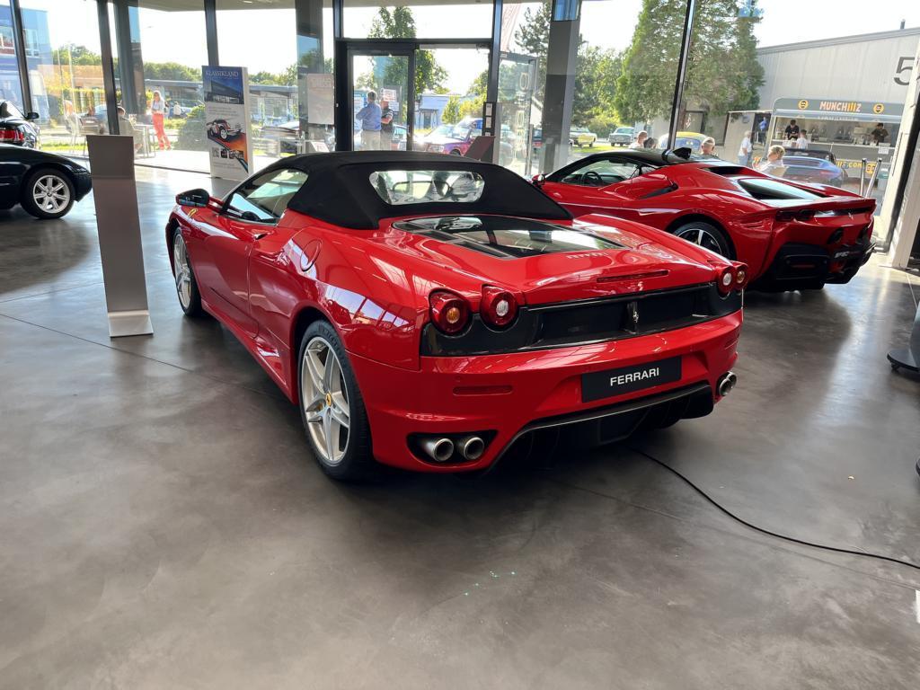

Dieser 430 stand vor einem Jahr im Klassikland Münster. Der scheint mir auch anthrazit/gunmetal zu sein.

Zeig mal ein Foto. Auto welches Baujahr? Ich schließe ja nicht aus das es Schwarz auch gibt, habe beim 430 nur noch keinen gesehen. Die Eurospares Teilenummern und Beschreibungen legen schon nahe, dass es hier auch Schwarz optional gab. Muss aber sehr selten sein.
Soweit ich weiß gab es 2 Varianten beim F430, grau (Farbe müsste Grigio Ghisa heissen, PPG 236423, u.U. mit Klarlack PPG 228052.
Und es gab schwarz matt, wurde bei Aussenfarbe Giallo Modena, Argento Nürburgring und Grautönen glaube ich verwendet, Nero Opaco PPG 248514.
