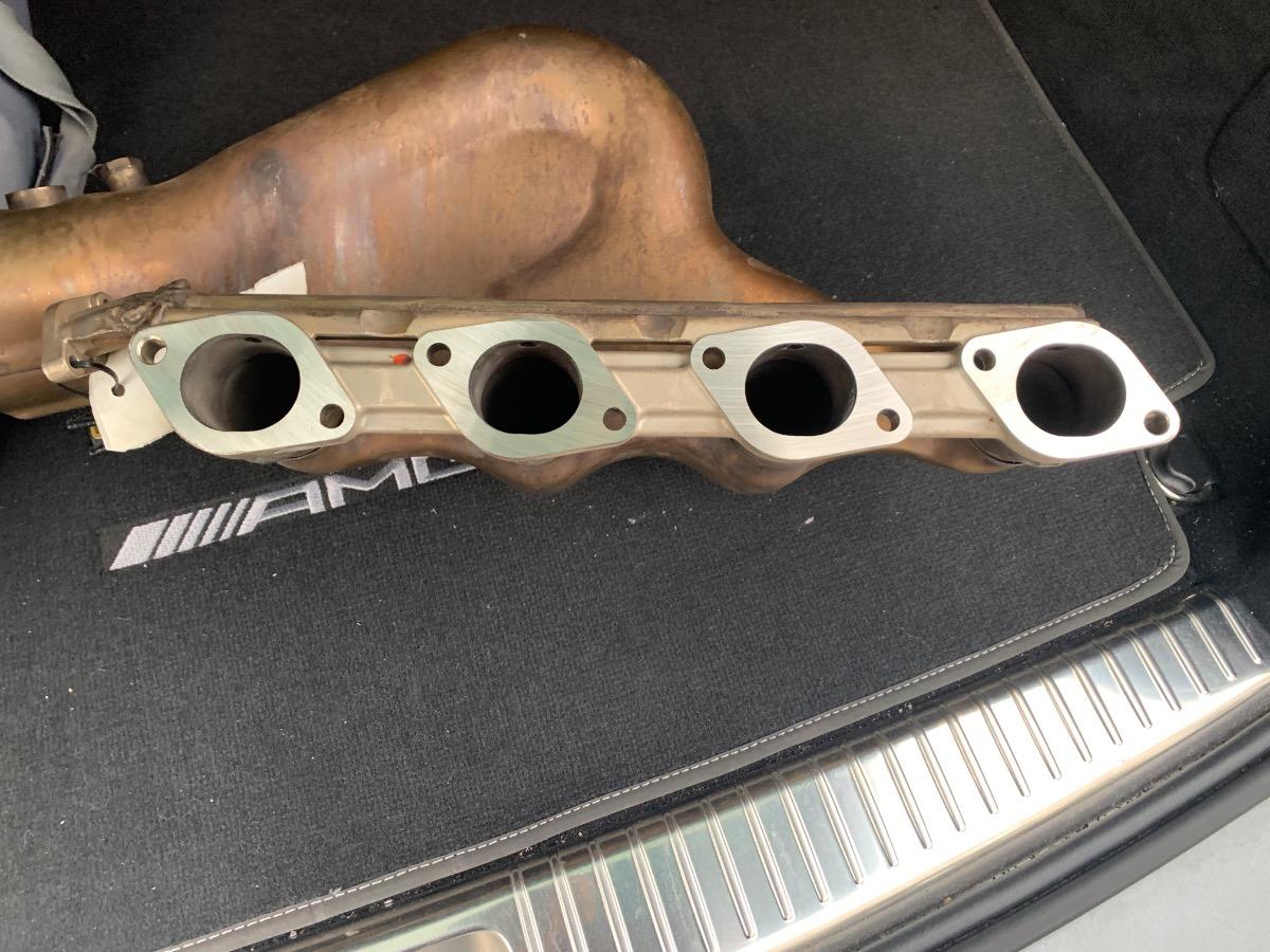

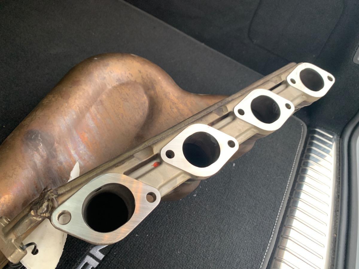

bin wieder mal wieder am Schrauben und den Winter steht die Restaurierung meines 430 Scuderia was Motor und Getriebe betrifft  an , erstes Bauteil was unbedingt überarbeitet gehört sind die Krümmer , beim Scuderia immer das Problem das  sie verzogen sind oder schlimmer noch gerissen , neu nicht mehr lieferbar zumindest im Moment
anbei die Bilder vorher

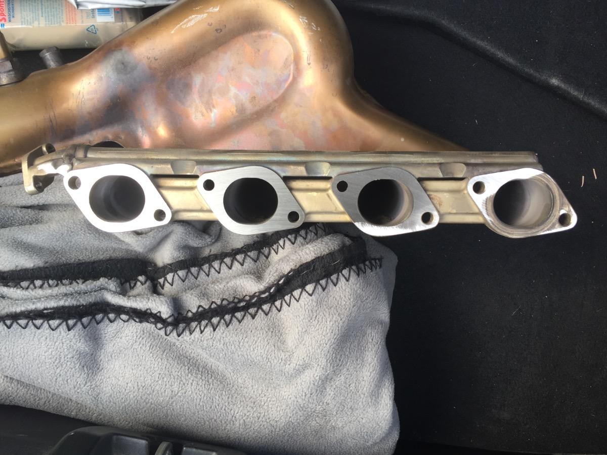

nun wie gesagt ich habe nach Dichtheitsprüfung den Krümmer ausgemessen ob eine Begradigung möglich ist und dann weitergegeben zum Schleifen Ergebnis sehr ihr hier
Wichtig ist immer gerade beim Scuderia das der Krümmer niemals unter dem Maß der Abgasrückführung bzw. der Leitung geschliffen werden darf !
danach würde der Krümme auf der Schweißnaht am Kopf anliegen und nicht mehr dicht werden bzw. Sich anziehen lassen
Sieht gut aus 👍🏻,
waren die vorher undicht?

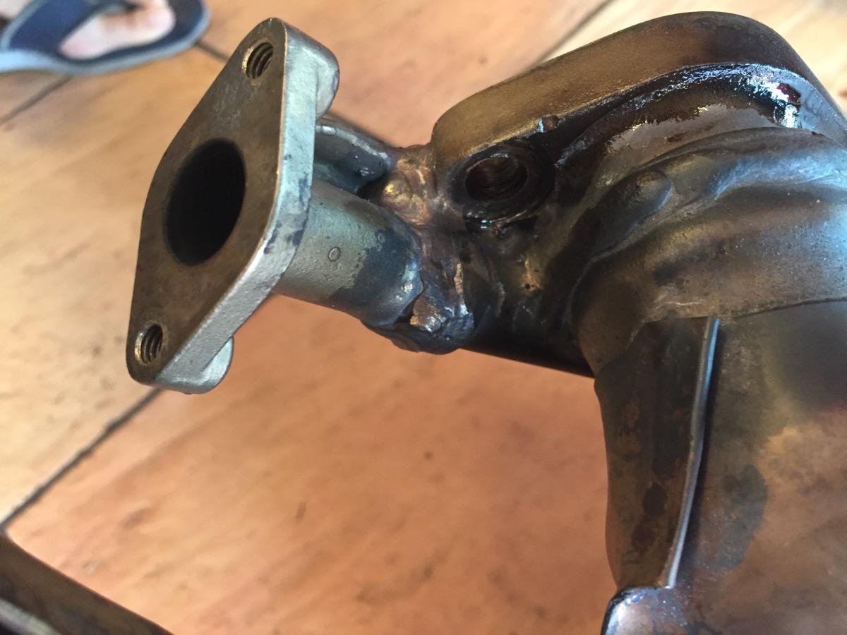

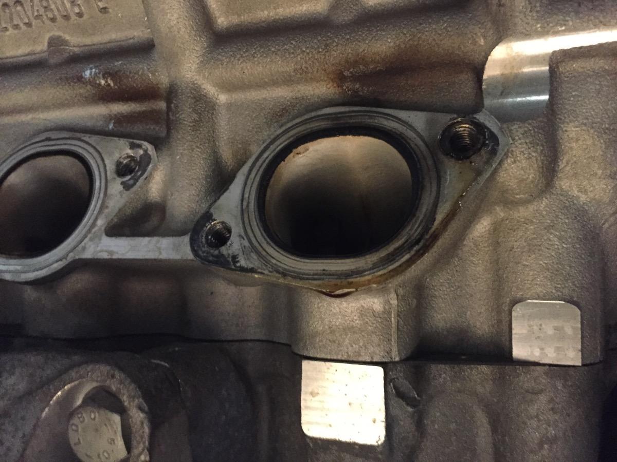

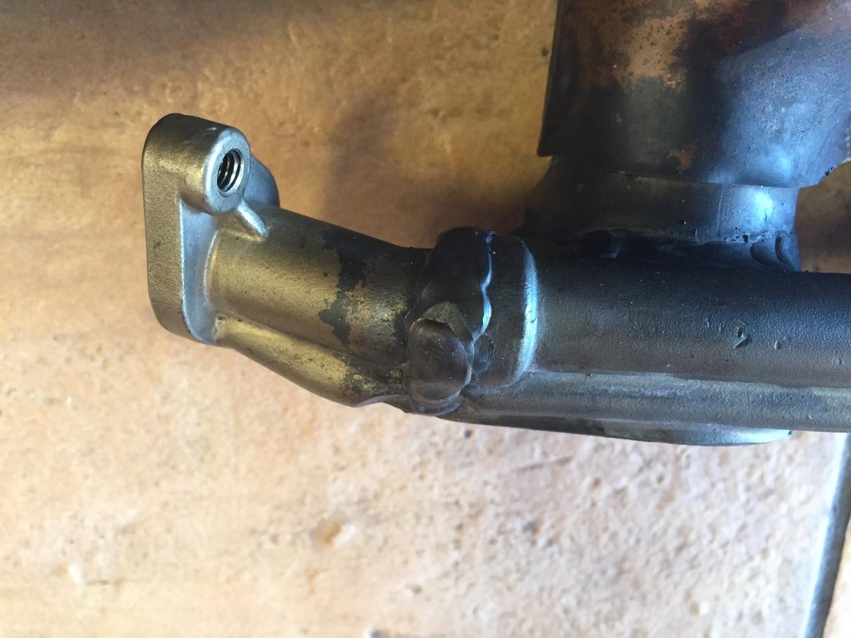

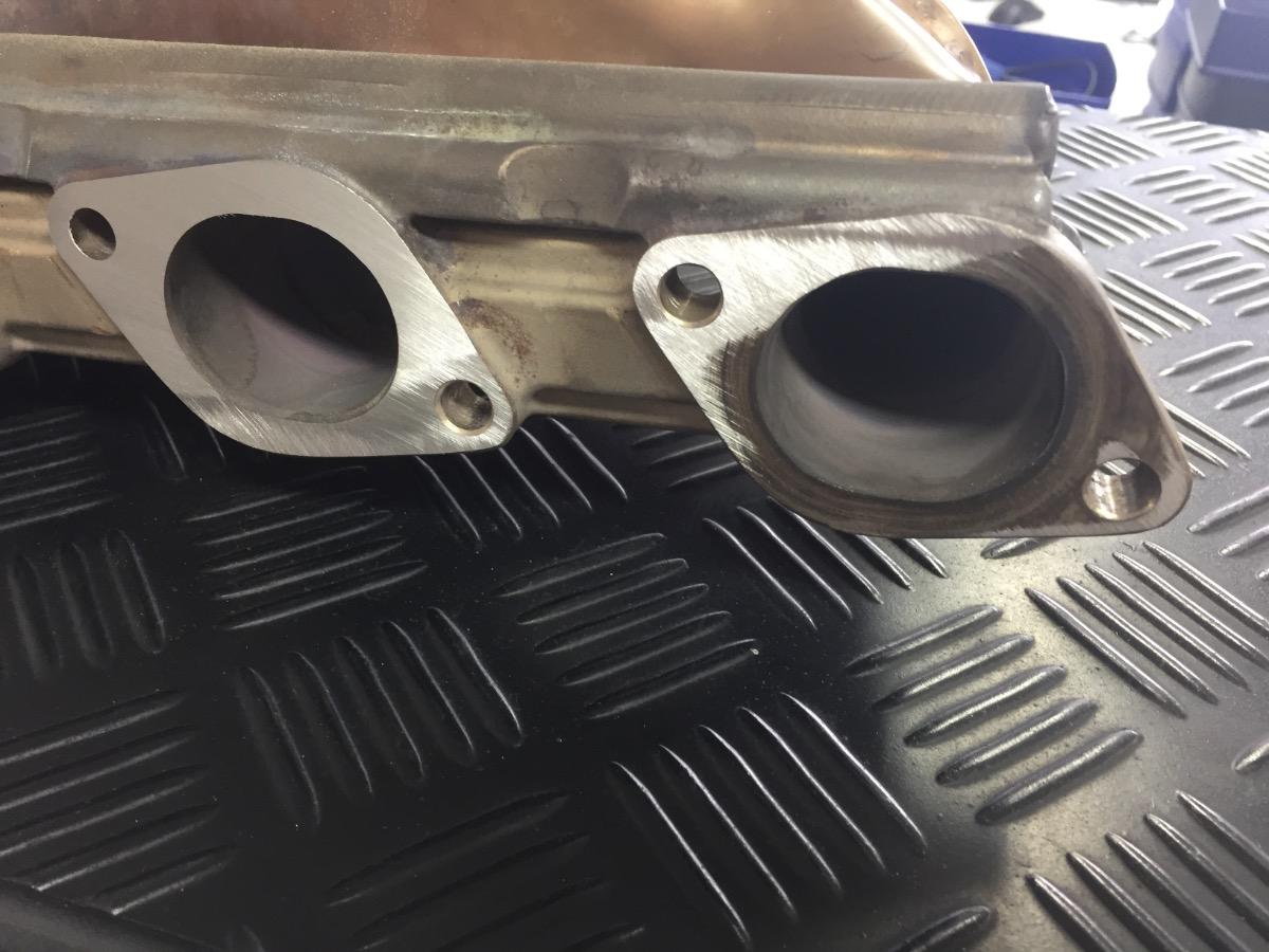

Und so sieht das Ganze aus wenn es über der Toleranz ist und nicht mehr klappt  mit dem Schleifen

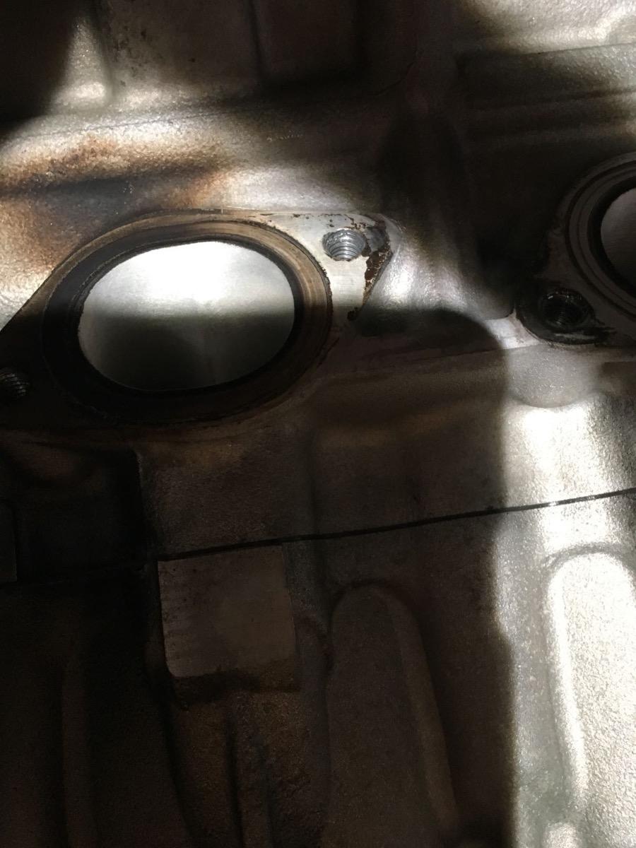

Beide Krümmer wurden 2014 auf Garantie 2014 getauscht und sind schon wieder undicht Laufleistung ohne Rennstrecken Benutzung 35tkm
ist hier zu sehen wo das dann abgeblasen hat

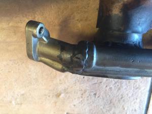

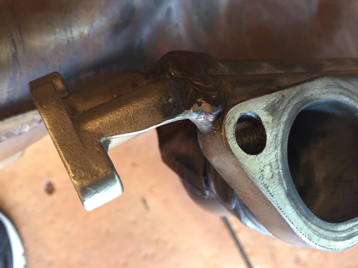

Hier auch nochmals zu sehen das die Abgasrückführung eigentlich ein Konstruktionsfehler darstellt da sie viel zu nah an der Auflagefläche angebracht ist und keine Möglichkeit besteht hier nochmals etwas großzügiger auszugleichen , und über die Schweißnähte vom Luigi brauchen wir erst garnicht zu reden die würde ich noch hinbekommen 😂

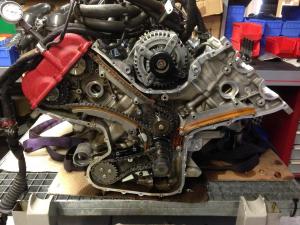

der Motor muss raus sonst geht  der Stirndeckel nicht ab !

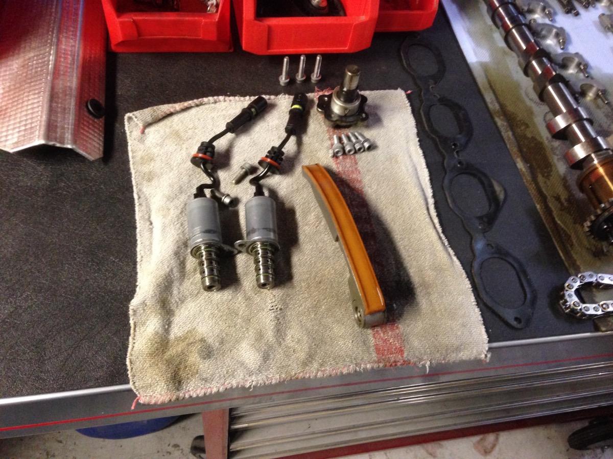

anbei mal Bilder vom Stirndeckel und Gleitschienen

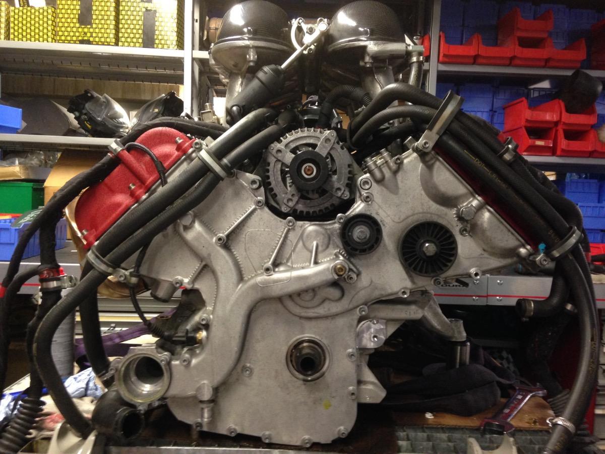

dazu muss das Getriebe raus zudem ist seit dem Ulrich versucht hat den Motor zu reparieren mit dem Zylinderkopf und Auspuffkrümmer der Stirndeckel undicht
also alles raus dann mach ich  doch gleich Steuerkette und Gleitschienen mit
wie gesagt ich mache einen Thread dazu mit Bildern
die Geschichte mit der Krümmer Reparatur folgt noch die zu dem gesamten Desaster geführt hat
