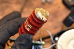

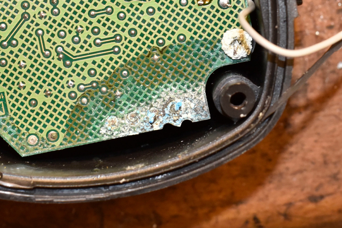

Bei mir sah der Akku aus der Sirene so aus.
neuer Akku, seitdem ist Ruhe.
Die Sirenen im 355, bzw. später im 360 usw. haben alle ein ähnliches Problem mit den Akkus welche mit der Zeit sterben und auslaufen und oftmals die Platinen so verätzen das die Sirenen nicht reparabel sind.

es wäre sinnvoll, den Akku von vornherein auszulöten, und mit zwei längeren Strippen extern anzubringen. Dann kann an der Platine kein Schaden enstehen.
Gruß, Georg
