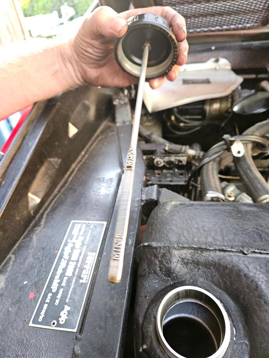

Hallo zusammen. Kann mir bitte jemand verraten wie ich bei meinem 308 gtb bj 79 das motor richtig einfülle?? Hab alles abgelassen und den filter getauscht. Danach habe ich ca 2 liter in den ausgleichsbejälter bekommen und nicht mehr.. keine ahnung was ich jetzt machen soll!!!
Selle bitte Fotos ein von:
a) der Schraube, die zum Ablassen des Öls geöffnet hast
b) der Kappe, die Du zum Einfüllen des Öls geöffnet hast
Ich geh mal von Trockensumpfschmierung aus. Da sollte das Öl nach ein paar Minuten aus dem Behälter in den Motor abgeflossen sein? Warte mal ne Viertelstunde...

Dann frag ich mich wirklich in welchen Ausgleichsbehälter Du das Öl gekippt hast. Der einzige Ausgleichsbehälter, der mir im Motorraum eines 308 einfällt, ist, wie weiter oben schon erwähnt, der für die Kühlflüssigkeit.
Dann bist du anscheinend falsch informiert oder kennst dich nicht aus
vor 31 Minuten schrieb biturbo i:
Ein 79er 308 GTB Vergaser hat auf der linken Seite den Öltank..........rechts ist der Kühlwasser Behälter.

308 GTS = Nasssumpf
308 GTB Vergaser = Trockensumpf
