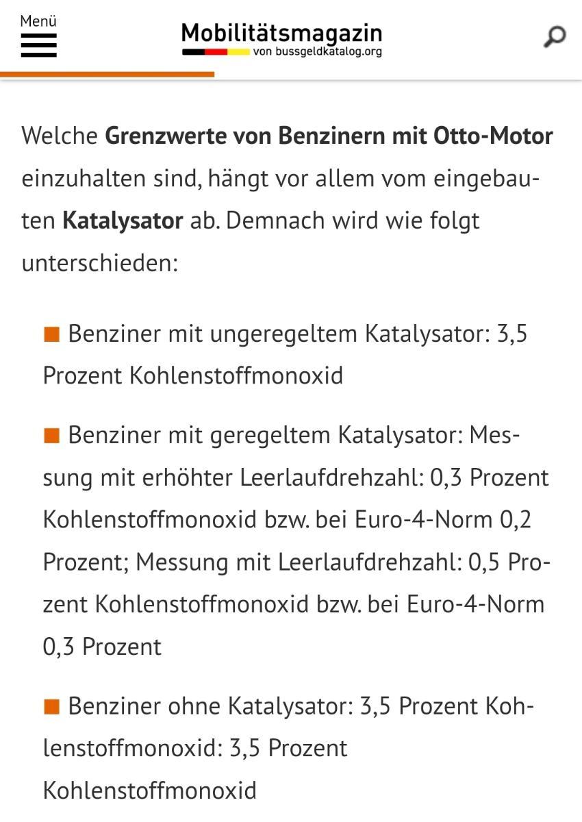

...schau mal @GeorgW Bild anklicken dann wird es scharf...

...nein...siehe Screenshots...
vor 10 Minuten schrieb chris321:
..schau mal @GeorgW

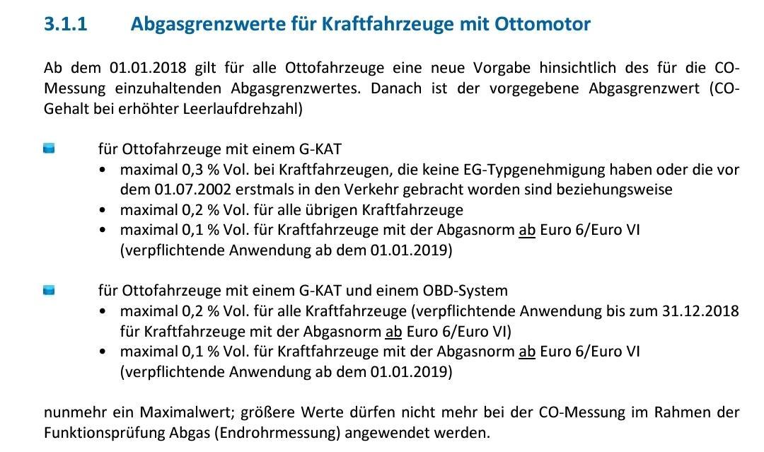

Hat denn der 348 eine "EG-Typgenehmigung" (was ist das genau)? Wenn ja, dann wäre danach der Grenzwert 0,2%, allerdings schon seit 2018...?
vor 8 Minuten schrieb GeorgW:
Nein, entscheidend ist das Wort „oder“.
Der Grenzwert von 0,3 gilt für Fahrzeuge ohne Typengenehmigung oder für Fahrzeuge, die vor dem 1.7.2002 zugelassen wurden. Für deinen 348 gilt jedenfalls die zweite Alternative. Sonst würdest du ja keine H-Zulassung beantragen. 😉

@chris321 hast Du mal eine Quelle oder Link zu der oben geposteten Tabelle "3.1.1 Abgasgrenzwerte..."? Habe mal rumgesucht, aber nur Tabellen mit mg/km Angaben gefunden. Und wenn man in den EG-Verordnungen sucht, wird man ja völlig bekloppt, da wird im Text dann auf eine andere Verordnung verwiesen, usw., zwecklos.:crazy:
Gruß, Georg
Hallo Georg
google einfach AU-Richtlinie, da sind die Grenzwerte auch aufgeführt und die sind bei AU Schulungen ( habe genug davon ) auch immer so gelehrt worden.
Gruß Torsten
Hier liegt ein Fehler des AU Programms, oder der Bedienung vor. Wenn der Abgasschlüssel passt, die Erstzulassung korrekt eingegeben wurde und/oder G-Kat OHNE OBD ausgewählt wurde, darf der Grenzwert nicht bei 0.2 stehen. Hier muss mit 0,3 gemessen werden.
...ja, es deutet alles daraufhin, dass die fehlende Typ-Schlüsselnr. des Autos i.V. mit der Software des Prüfstandes zu den falschen Parametern geführt hat. Wenn alles klappt gibts diese Woche den nächsten Versuch.
