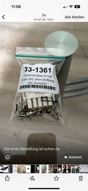

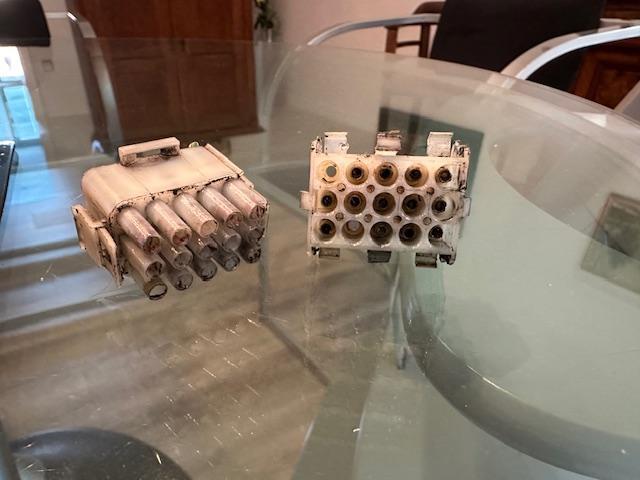

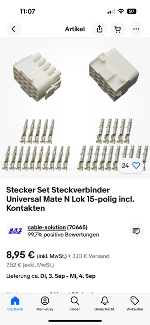

Auf der Fahrerseite in Höhe des Radkastens ist eine Buckse und ein großer Stecker, der verbindet die Kabel zum Motor. Mein 328 GTS Bj. 1989 hatte ständig Startprobleme, das bedeutete dann den Stecker abziehen, Kontaktspray drauf, Stecker wieder drauf, meistens gings dann wieder. Versuch den Stecker zu erneuern führte zur Aussage, den gibts nicht mehr. Aber ein Nachbar, der mit Autotechnik befasst ist. schickte mir nach 30 Minuten ein Foto des Steckers mit Buchse von ebay, also gibts Nachbauten oder Originale für unter 10 Euro! Sofort bestellt und Buchse und Stecker erneuert, Zeit ca. 4 - 5 Stunden, da jedes Kabel aus Buchse bzw. Stecker raus, blank geputzt und dann in neuen rein, Fummelarbeit! Es zeigte sich auch, daß einige Kabel gar nicht mehr richtig im Stecker saßen und auch hierdurch Kontaktschwierigkeiten entstanden sein konnten.
Seitdem springt der Ferrari sofort an und es macht wieder Spaß, damit auch mal "vor der Eisdiele" zu halten!
