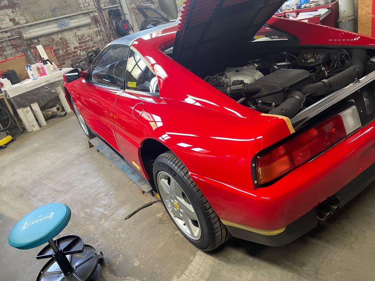

Hallo zusammen, weiß jemand wie man das Lüftungsgitter vom Deckel entfernen kann? Sollten 5 Schrauben sein komme nur an beide Äußeren ran 🤷🏻‍♂️.
danke vorab für Euro Mithilfe
Du musst die Nieten von dem Kunststoffkasten aufbohren. Wenn der Kasten weg ist sind auch die übrigen Schrauben zugänglich.
Gruß, Georg
...in umgekehrter Reihenfolge mit schwarzen Alu-Blindnieten 5x10mm.:-))!
Gruß, Georg
Update, danke an Georg wegen Haubengitter , Bilder folgen wenn’s soweit ist, „Enzo“ bekommt grad Politur und Ceramic Versieglung

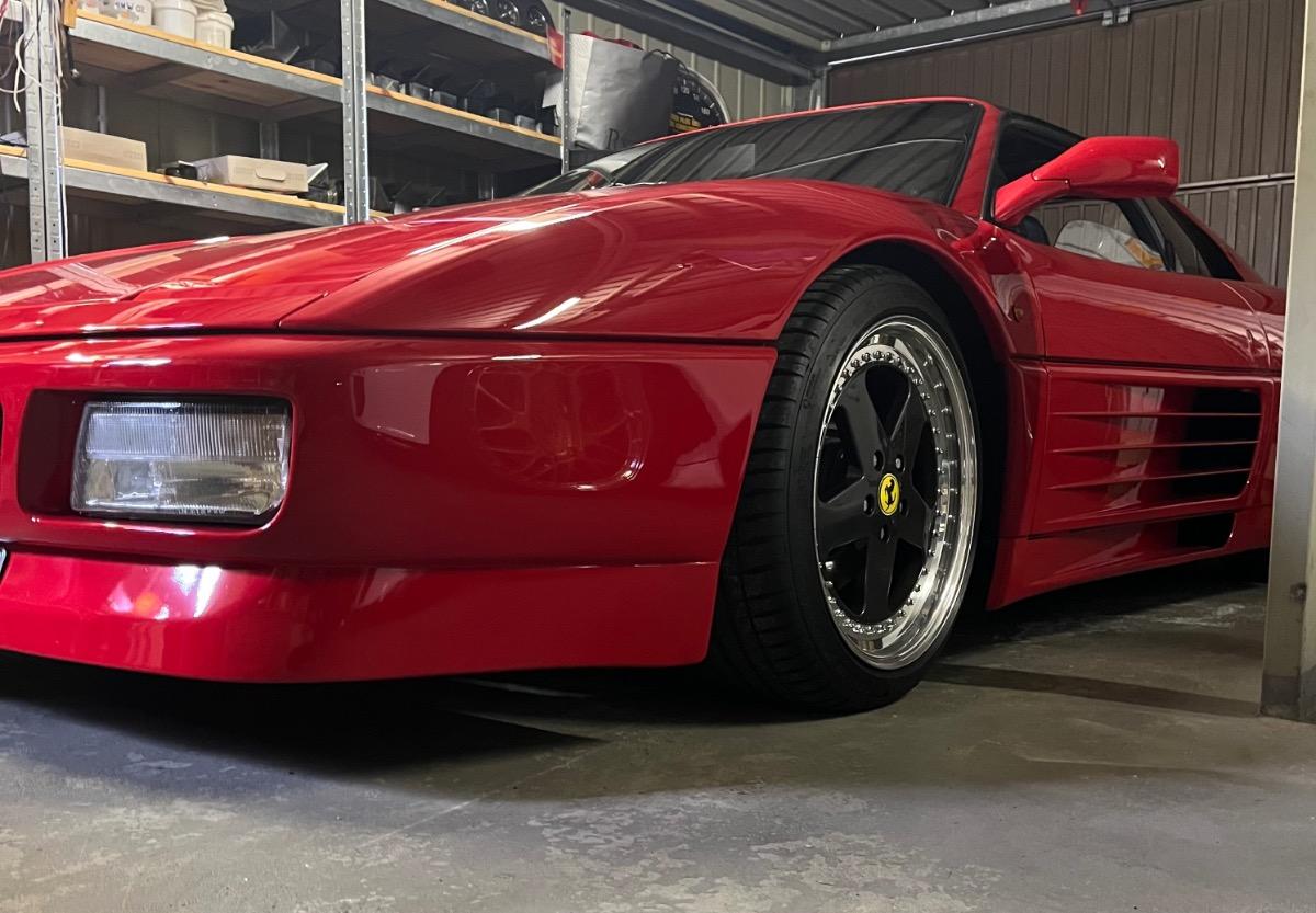

Hallo Sarah,
erstmal danke fürs Kompliment , ja Wagen ist megaschön ohne Macken, einzigste Lima wird wegen Haarriss am Anker getauscht .
Versieglung nach 6 Monaten noch top ,
ich kann mal fragen was der genommen hat , Pads waren auch nicht rot beim Polieren . Der weiß was er tut , auch 1 Schichtlack . Das Auto sieht so klasse aus
bin grad an Fußmatten dran selbst Originale passen an der Fuß Stütze nicht so wie ich das gern hätte 😉. Im April geht der Wagen dann zu Capristo , es soll was offizielles werden, hab schon mit Marco Pometti mehrfach gesprochen 😊
